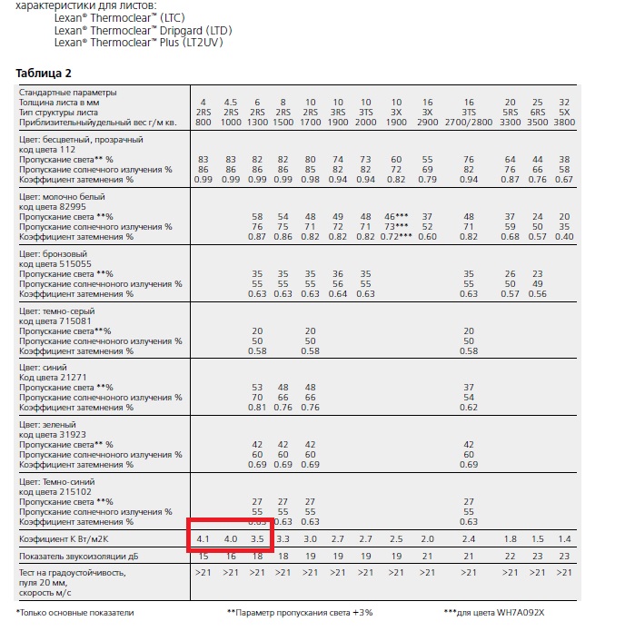

Оцениваю теплопотери для теплицы достаточно большой площади.
И рассматриваю разные варианты покрытия: двуслойная надувная, сотовым поликарбонатом и т.д.
Так вот, посмотрел данные одного производителя сотового поликарбоната (СПК) с мировым именем, вот что он приводит (см. таблицу из скана во вложении):
- Для СПК толщиной 4 мм. Коэффициент K = 4,1 Вт / (кв.м. * С)
- Для СПК толщиной 6 мм. Коэффициент K = 3,5 Вт / (кв.м. * С)
(это вроде ЕИ так называемой зарубежной размерности)
Но если высчитать «лямбду» теплопроводности, учитывая толщину вышеприведенных вариантов в 4 мм. и 6 мм.материала (самих листов СПК и воздушного зазора внутри них), то получу, что:
- Для СПК толщиной 4 мм. «лямбда» = 0,016 Вт / (м. * С)
как считал = 0,004 м. / ( 1 / 4,1 Вт/кв.м.*С) = 0,016
- Для СПК толщиной 6 мм. Коэффициент K = 0,021 Вт / (м. * С)
как считал = 0,006 м. / ( 1 / 3,5 Вт/кв.м.*С) = 0, 021
То есть он получается теплее (менее теплопроводнее), чем даже полностью обездвиженный воздух? («лямбда» = 0,022)
Это правда? Но ведь в нем кроме воздуха почти ничего и нет.
Или я что-то не правильно считаю? Помогите, пожалуйста, разобраться.

В К "сидят" еще и альфа наружное и альфа внутреннее. Если их посчитать как для вертикальной поверхности, лямбда получается раза в 2 больше...

"Посмотреть" альфы сложно - они зависят от многих параметров, в частности, от скорости движения воздуха по поверхности. Есть эмпирические формулы, можно также посчитать через критерии подобия и т.д. Для строительства (вертикальных наружных стен) альфы составляют, ЕМНИП, 23 и 8,7 для наружных и внутренних поверхностей. Для пола альфа составляет около 11.
Вот тут https://moluch.ru/archive/110/27121/ можно скачать файл, там в конце статья про печи, есть и табличка с альфами для разных температур и т.д.
Внутри воздушных прослоек альфы, как правило, не учитываются - пограничный слой, в котором температура меняется от температуры стенки до температуры среды, имеет определенную толщину, к тому же разную в нижней и верхней части поверхности. Поэтому правильно посчитать прослойку с толщиной, близкой или менее 2=х толщин пограничного слоя, практически невозможно. Плюс с ростом ширины прослойки внутри появляются от одного до нескольких обособленных конвективных циркуляционных потоков, так что задача решаема по большому счету только экспериментально.

Общее R конструкции: 1/альфа наружное + дельта/лямбда (или 1/К, или R) стекла (пленки, СПП) + R прослойки + дельта/лямбда (или 1/К, или R) стекла (пленки, СПП) + R прослойки + дельта/лямбда (или 1/К, или R) стекла (пленки, СПП) + 1/альфа внутреннее.
Тут как раз вылезает предидущее сообщение кстати - что за К указано у производителя... Если оно там уже с альфами посчитано - тогда ой...
