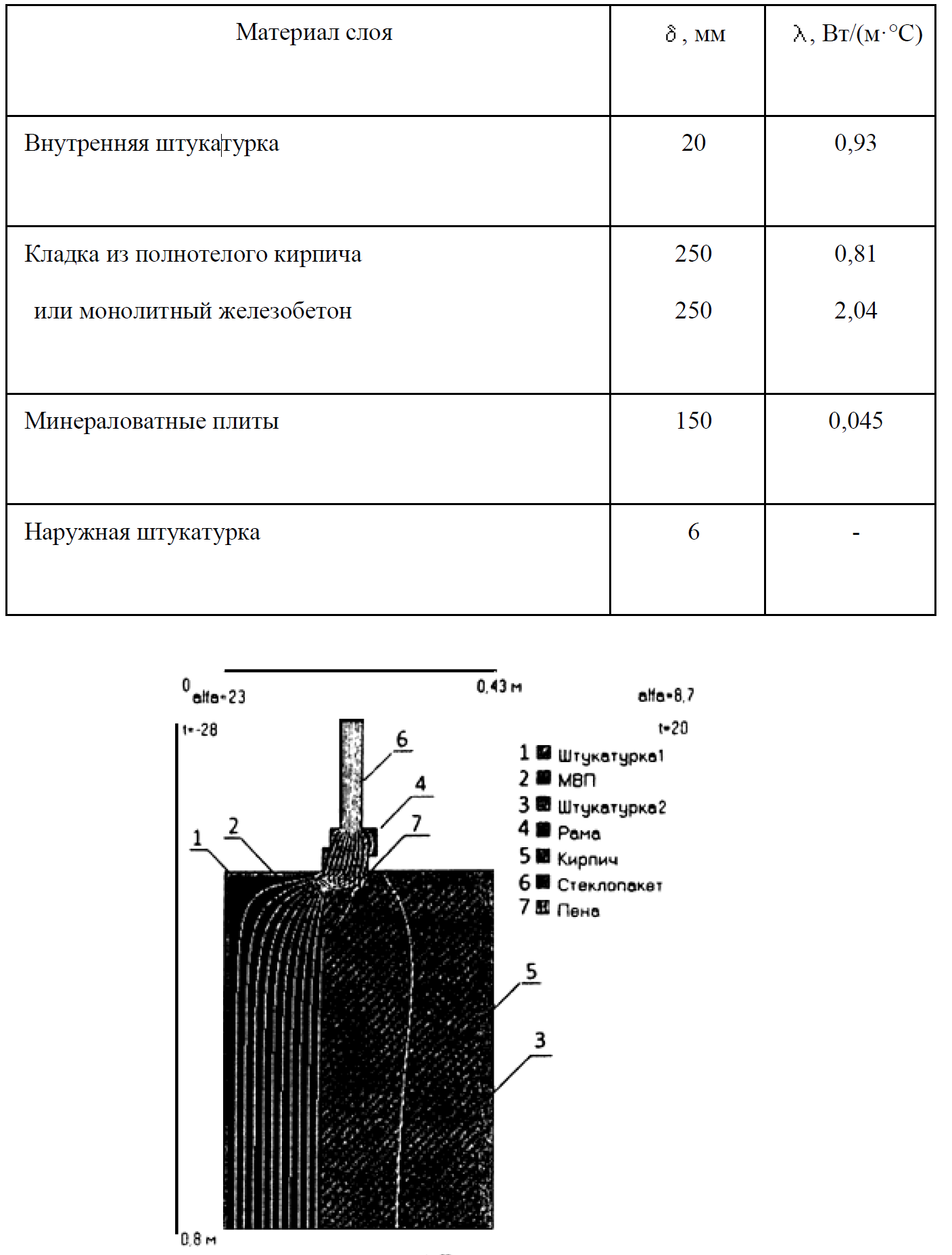

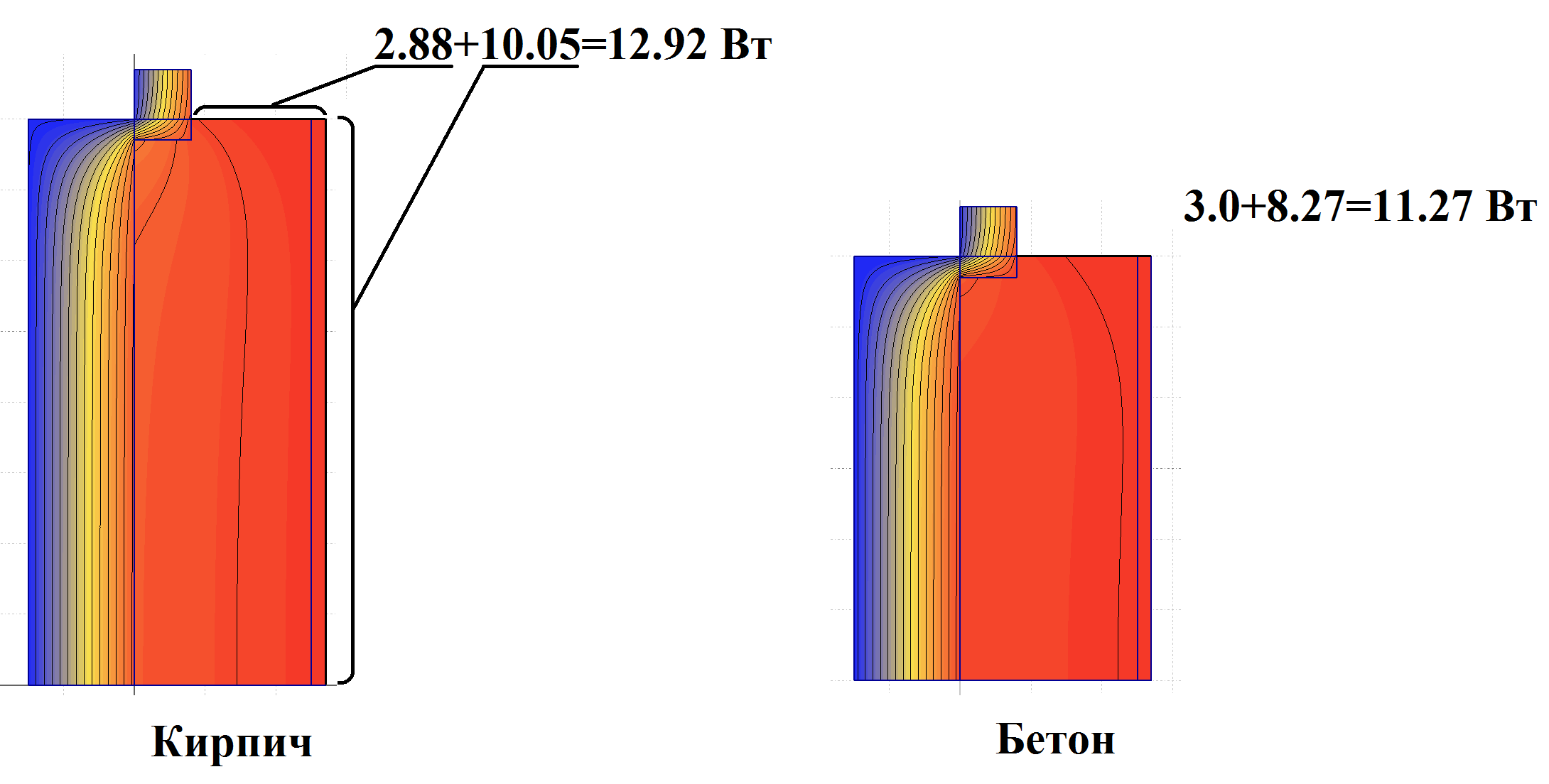

Сделал расчёт температурных полей по примеру Н в СП50.13330-2012.
Получаются совсем другие цифры.
12.92 и 11.27 Вт, вместо 11.2 и 12 Вт.
Или для температурных полей это допустимо?
Может еще кто-нибудь захочет "прикинуть"?

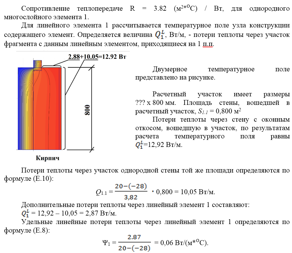

Вот попытался определить коэффициент для дополнительных линейных потерь.
Получился еще более отличающийся результат.

Результаты могут, конечно, отличаться. Зависит, на пример, от коэффициента теплопроводности "пены", толщины переплета, его теплопроводности. В примере СП эти данные, вроде, не были указаны. Какие у вас не знаю. Смущают значительные расхождения. И, естественно, не может быть как у Вас в первом примере: потери тепла через железобетонную стену меньше, чем через кирпичную.

Откуда известно, как именно и в какой программе рассчитывался пример из СП 50? Это единственный пример, который Гагарин и с свои статьи вставляет, и в ГОСТ воткнул, и в СП 50.
Как эти картинки изготовлены - неизвестно. Чего с ними сравнивать?
Рассчитаете одни и те же данные в разных программах (например в ElCUT и в Argos2d) и получите разные результаты.

Прошу прощения, не указал размеры, высота кирпичной кладки, как в СП50 - 800 мм, а высота бетонного ригеля плюс железобетонного перекрытия как в СП50 - 600мм. И это видно на рисунке.
Только что пересчитал теплопотери через кирпичную кладку высотой 600 мм. Параметры "неоднородностей" не изменял. Теплопотери 10,43 Вт. Так что пока серьёзных ошибок не видно. Всё как по теории.

Кстати, только что пересчитал, как «моя программа», в данном случае, просчитала теплотехнически однородный элемент.
Как было сказано выше сопротивление теплопередаче R = 3,82. Следовательно, коэффициент теплопередачи k = 0,2618. На участок высотой 0,2 м тепловой поток 0,05236 Вт на один градус. Следовательно, на расчетные 48 градусов 2,51 ватта. Суммируем этот результат с рассчитанным ранее, для высоты кирпичной кладки 600мм. Получаем:
10,43 + 2,51 = 12,94 Вт,
вместо рассчитанных ранее, 12,92Вт.
«По-моему, как в аптеке". А как по-Вашему, Уважаемые?

Принятые параметры расчетных элементов в СП50 указаны на рисунках ниже.
Высота кирпичной кладки принята 800 мм, высота бетонного монолита 600 мм.
В моей расчётной конструкции принят в качестве рамы деревянный брус 80 * 80 мм, лямбда 0,16.
В качестве пены принят пенополистирол 30 * 80 мм, лямбда 0,038.
Остальные элементы как в СП.
Так может, представите оригинал. Возможно там, не так "накурулесено", как в СП?
Сообщение отредактировал Юрий_Нд - 24.3.2018, 23:52
