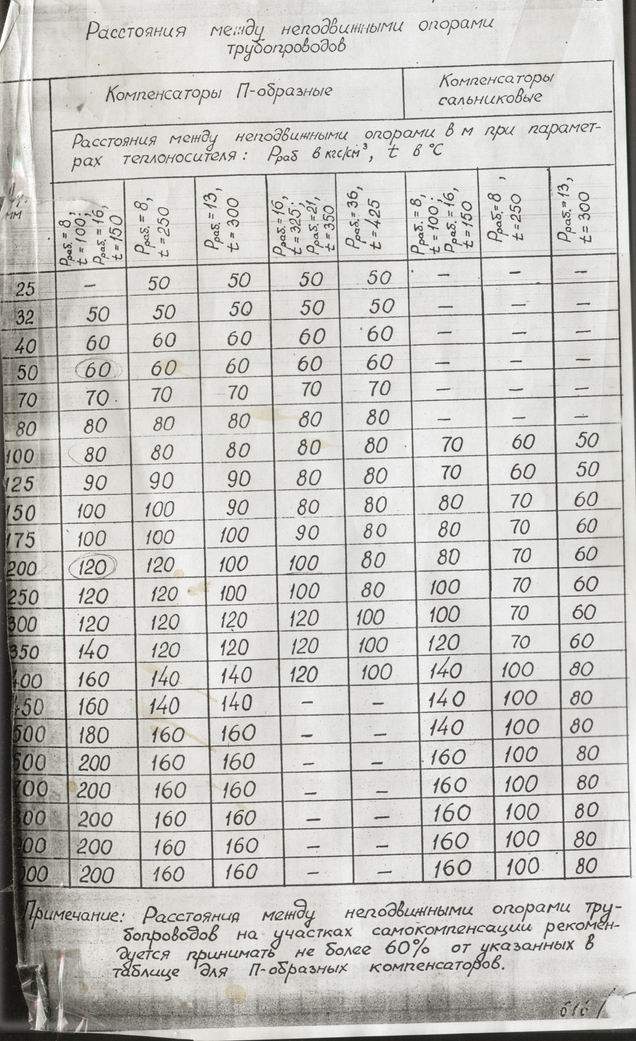

Не для таких диаметров, но может кому-нибудь еще пригодится след. таблица максимально возможных расстояний между неподвижными опорами.
Прикрепленные изображения

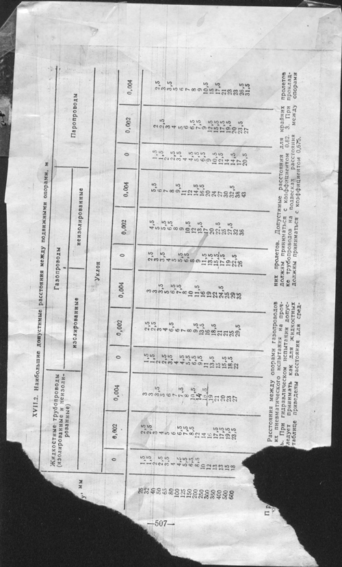

А вот и расстояния между подвижными опорами

2 mihanina: первая страничка, которую Вы тут запостили - очень напоминает мне фантастический "учебник" по стальным трубам 1953 года выпуска, полностью выполненный от руки, толстенный... Сей фолиант был откопан в анналах института "ГИДРОПРОЕКТ", что на Ленинградском проспекте... имел честь ознакомиться...
там далее есть примеры расчетов для Z, Г и П -образных трубных компенсаторов. Если Вам не сложно, отсканируйте их сюда. Там же и формулы длин "вылетов" и плечей.

m65
сообщение 30.7.2008, 16:17
Сообщений: 6
Регистрация: 26.5.2008
Пользователь №: 19103
Приведенные картинки и рукописи находятся в
Справочник проектировщика. Проектирование тепловых сетей. Под редакцией Николаева А.А
НО!!!!! Это тепловые сети !!! По этому там и температура минимум 100оС
Думаю для теплоснабжения зданий такие таблицы не подходят... Нужно расчитывать.
