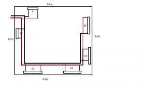

Ребят, подскажите пожалуйста. Трубы полипропилен армированный. Магистраль 25 мм, подводка к радиаторам 20 мм. Всего 4 радиатора 10 секций и 2 радиатора 6 секций. Все радиаторы с регулировочными вентилями. Сначала хотел поделить на 2 ветки, и вывести 32 трубой, потом передумал полазил по интернету, везде пишут на ветку 25 ППр можно вешать до 6 радиаторов, ну и решил я одной сделать 25 (2 радиатора маленьких, вроде можно посчитать как за один большой). Но вот меня опять гложет сомнения. Основное отопление будет теплыми полами, а радиаторы так для перестраховки делаю. Трубы радиаторного отопления будут в стяжке. Очень нужен совет.
Длина ветки 22 м (если я правильно понимаю, это от котла до последнего радиатора)

Полипропилен в стяжке - не есть хорошо...
По диаметрам - нужно понимать мощность (теплоотдачу) приборов и внутренний диаметр (толщину стенки) трубы. У полипропилена толщины стенок сильно гуляют в зависимости от PN трубы, и 20 наружный может оказаться не 15 Ду, а 10...

Трубы будут в теплоизоляции. Замерил у 25 трубы внутренний 17.5мм, у 20 трубы внутренний 14мм. Трубы нормальные.
Ну я так понимаю еще зависит от скорости теплоносителя, и не только от диаметров.
Мне по простому сильно не в даваясь расчеты. Я читал что ветка из 25 полипропилена способна передать 8кВт тепла (не помня при какой скорости теплоносителя, вроде 0.6) , для моих радиаторов с головой. Из этого я и исходил.
Радиаторы это дополнение к теплым полам (перестраховка).
Вы бы как посоветовали сделать?

Согласен коряво спросил. Вопрос хватит ли мне магистрали 25мм ППр (Внутр 17.5мм), на это кол-во радиаторов. Мощность всех радиаторов 5200Вт.

Зависит от расхода теплоносителя, который потребуется. Мощность здесь совершенно не при чём.
А расход зависит от дельты Т системы.
Исходных данных для ответа на этот вопрос не достаточно.
Для нормального гидравлического расчета нужно знать температурные параметры теплоносителя, рабочую точку насоса (расход и напор), мощность каждого отопительного прибора. Также нужна достаточно подробная и точная схема системы отопления, с указанием длин и внутренних диаметров всех участков трубопровода.
Только собрав все эти данные, можно посчитать гидравлику и достаточно точно ответить на вопрос - прокачает ли имеющийся насос проектируемую систему отопления.
Кроме того стоит задуматься о том, какова будет реальная экономия от заужения диаметра. Возможно не стоит рисковать и обрекать себя на покупку нового, более мощного насоса.

Я так понимаю прокачать можно всё что угодно, все зависеть будет от насоса, который сможет преодолеть гидравлическое сопротивление системы и обеспечить необходимую скорость потока , и при этом чтоб радиаторы грели нормально (на всю свою мощность) нужно обеспечить достаточный объём воды (скорость потока) проходящий через эти радиаторы, а это будет зависеть от диаметра труб (чем больше тем меньше требуется скорость потока). Я понял что чем меньше диаметр трубы , нам необходимо выше скорость потока , а чем выше скорость потока тем выше гидравлическое сопротивление.
Я так пологая человек который занимается отоплением, ему уже на "глаз" можно определить будет работать такая разводка или нет (я имею ввиду простую, как у меня).
Я видел расчеты что 25 ППр может при скорости потока 0.6 м/с может передать 8кВт тепла.
Если поможете разобраться буду очень благодарен.

Меня сейчас больше вопрос интересует, на трубу с внутр диаметром 17мм сколько можно повешать радиаторов или по другому какую тепловую мощность точно можно по ним передать при скорости теплоносителя 0.6м с
При дельте 20 градусов (например, в радиатор заходит 80, а выходит 60) - 11200 Вт
