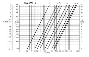

Здравствуйте!
Подскажите, как подобрать настройку для клапанов типу RTR и RLV? Во вложении фотка для RLV клапанов.
Заранее, спасибо.

shadow
сообщение 18.6.2018, 19:50
Сообщений: 1495
Регистрация: 23.6.2008
Из: г. Магнитогорск
Пользователь №: 19983
Диаграмма, показывает расход воды при повороте шпинделя клапана в диапазоне ¼ - 4 оборота и для полностью открытого клапана (Kvs)
http://komtexclub.ru/data/documents/Pasport-RLV_1.pdf
