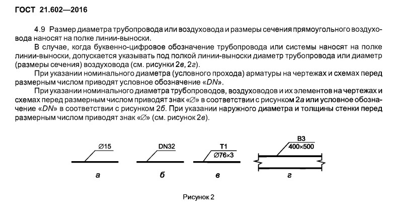

Здравствуйте! У меня возник такой вопрос:
У нас есть ГОСТ 21.602-2016 п. 4.9, в котором четко сказано, как на чертежах обозначаются размеры трубы (наружный диаметр, наружный диаметр и толщина стенки, условный диаметр), но так же есть ГОСТ 3262-75*, в котором четко сказано , как маркируются трубы, а именно так: "Труба 15х2,8 ГОСТ 3262" и прочие похожие формулировки со словом "Труба". А теперь практика проектантов, большинство которых переняло из школы СССР в месте с молоком старших товарищей, что на планах водогазопроводные трубы маркируют так "ф15х2.5", где 15 - условный диаметр прохода. А это и не по ГОСТ 21.602, и не по ГОСТ 3262.....Что вы думаете по этому поводу?

У нас есть ГОСТ 21.602-2016 п. 4.9, в котором четко сказано, как на чертежах обозначаются размеры трубы (условный диаметр (DN15), условный диаметр (ф15), наружный диаметр и толщина стенки(ф22х1.5))

я маркирую водогазопроводные трубы на планах и видах как Ду15 (например), а уже остальные трубы по типу ф108х4,0

вы путаете условное обозначение трубопровода на планах и в заказной спецификации.

я про это и говорю. обозначение типа
Труба стальная водогазопроводная 25х3,2 ГОСТ 3262-75 продиктовано ГОСТом на эти трубы
Точно так же, как и
Труба стальная 108х3,5 ГОСТ 10704-91 / В20 ГОСТ 10705-80
Это обозначение сформировано именно ГОСТом на эти издедия, т.е на трубы. Условное обозначение для заказа.
А на видах, планах и так далее обозначение регламентируется ГОСТом на оформление, например
ГОСТ 21.602-2016 ПРАВИЛА ВЫПОЛНЕНИЯ РАБОЧЕЙ ДОКУМЕНТАЦИИ ОТОПЛЕНИЯ, ВЕНТИЛЯЦИИ И КОНДИЦИОНИРОВАНИЯ
