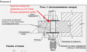

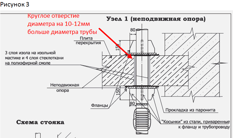

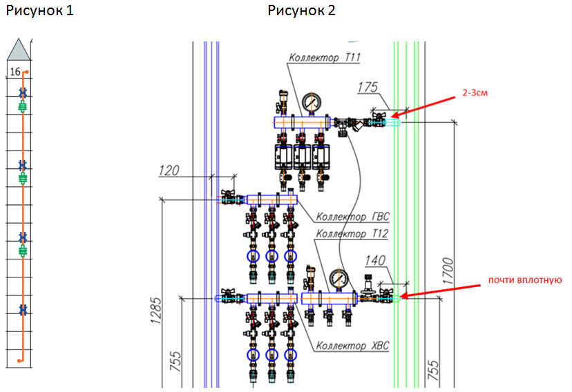

Здравствуйте! Освежу немного тему. Проектирую дом из 16 этажей с горизонтальной разводкой от поэтажного коллектора. На главном стояке собираюсь ставить неподвижные опоры и сильфонные компенсаторы "Протон-Энергия". У производителя есть типовое решение по их расстановке (рис. 1), схема с поэтажным врезками. Заказчик предложил такой узел установки коллектора (рис.2). Смущает то, что краны на подводке находятся очень близко к стояку. По схеме посчитал удлинение стояка между неподвижными опорами около 11мм. У меня два вопроса: 1. Нужно ли выдерживать какую-то минимальную длину подводки к коллектору? 2. Второй вопрос по неподвижной опоре и касается выдачи задания разделу АР. Есть типовой узел НО разработанный "Протон-Энергия" (рис.3). Мне кажется, в местах установки опор отверстия для труб лучше делать небольших размеров. Если сделать его с большим запасом, то ИМХО при последующем бетонировании неподвижка может просто выдавить этот участок. Возможен такой случай?
