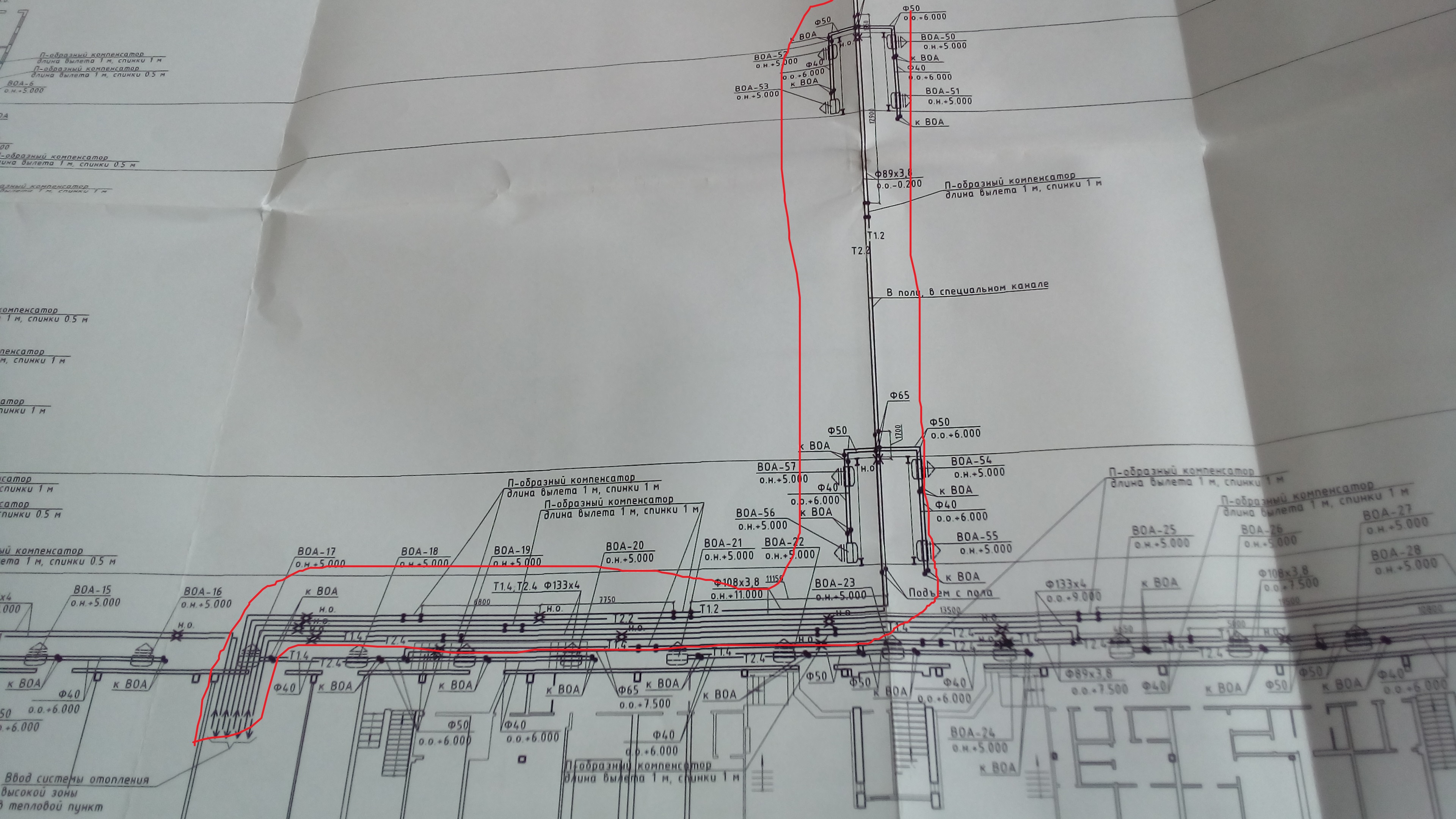

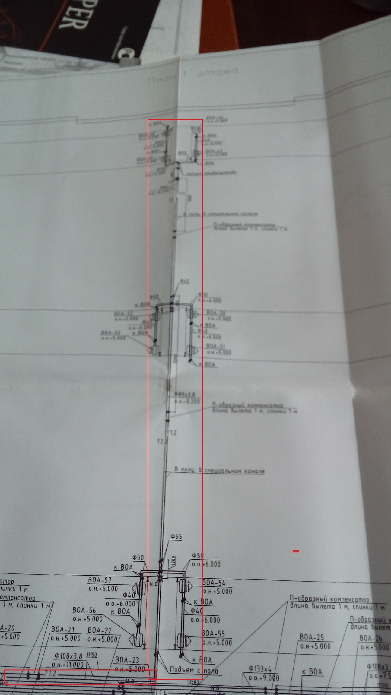

Суть проблемы в следующем: нужно проверить правильность выбора диаметра труб для системы воздушного отопления цеха, а точнее даже ее части (на фото обвел красным ветку). На концах стоят водяные воздухонагреватели Flowair LEO FB 95, теплоноситель вода от теплового узла, по проекту запроектированы две линии труб ф65. Подскажите пожалуйста методику расчета по которой можно проверить правильно ли выбраны размеры трубы. Если у кого есть пример расчета будет просто здорово если скинете.
PS: Огромная просьба если рекомендуете литературу или нормативный документ подскажите пожалуйста сразу пункт где смотреть.
Спасибо!

http://forum.abok.ru/index.php?showtopic=3328
там есть файл для расчета гидравлики.
По самой методике - вспоминается только справочник Щекина "Щекин справочник по отоплению"- такой запрос в гугле выдает то, что нужно

1. Вам нужно найти в проекте температурный график системы теплоснабжения, а так же нагрузки на каждый тепловентилятор (можно взять паспортные данные, если вам нужно для оценки проекта)
2. Далее http://www.ktto.com.ua/podbor в графе "Расчет расхода" ввести данные и получите расход на свой тепловентилятор.
3. Далее в графе "подбор диаметра трубы по расходу " http://www.ktto.com.ua/calculation получите диаметр трубы.
Следовательно, чтобы узнать диаметр магистрали нужно сложить все нагрузки приборов на ней - ну это итак понятно)

Спасибо большое! Еще вопрос возник, при использовании стальных труб нужно ли учитывать потери тепла и брать больший диаметр?
Woodcuter
сообщение 23.7.2018, 10:49
Сообщений: 1035
Регистрация: 13.9.2017
Пользователь №: 328076
1 - потери тепла как правило не значительные цифры
2 - Инженер в программе или осознанно считает это в баланс или нет
(Зы - потери как правило до 10%, а шаг трубы примерно 100%(70-130%) на след типоразмер)
