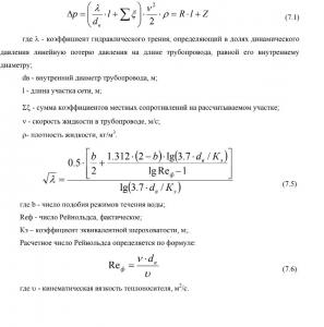

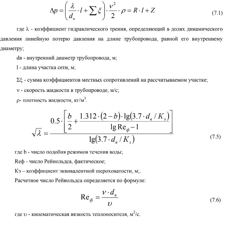

На самом деле, всё немного сложнее и формула [падение давления] = ([расход]*[пропускная способность])^2 больше применима для элементов трубопроводных систем таких как клапана, фильтры, различные регуляторы. Для трубопроводной сети на практике применяется формула см. вложение. И зависимость тут получается посложнее квадратичной, поэтому и ручками мало кто считает. Вот ссылка на источник формул: https://drive.google.com/open?id=0B8KNU2I4g...bzNpTmh5R2hQRTA
