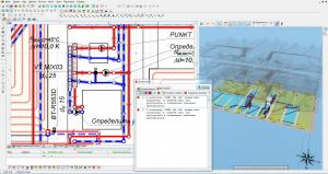

Всем доброго времени!
Был бы очень благодарен (в том числе могу и финансово отблагодарить), если кто может подсказать как победить глюк программы Аудитор СО версии 6.0
Глюк заключается в том, что прога ругается на ранее установленную коллекторную группу FAR2 191 114, на неверное её подключение (хотя подключено было всё верно).
Пытался убрать этот глюк заменой на другой бренд, и даже на другой тип коллекторной группы, и даже вообще убрал временно коллекторную группу (поставив просто тройники).
Но все равно, даже при полном отсутствии котлового коллектора прога продолжает ругаться на неверное подключение коллектора FAR2 191 114 (даже при его отсутствии)
Вот скрин с программы с сообщением об ошибке -
Вот файл в архиве в формате Аудитор СО версии 6.0 - Прикрепленный файл  PA________6.0_0005_03______________.rar ( 1,55 мегабайт ) Кол-во скачиваний: 179

Спасибо всем посмотревшим. Проблему решил.

Цитата(LordN @ 9.8.2018, 10:17) *
в подобном случае переделывал проект заново
Тоже бы переделал, но проект довольно объемный, обидно было начинать делать его заново. Поэтому помучился пару суток и нашёл где глюк. Оказывается нужно было несколько раз подряд удалить всё из казалось бы и так пустой заданной (выделенной) области. Т.е. пришлось поплясать с бубном и "разогнать невидимых злых духов". smile.gif

да, их невидимая слоистая структура иногда выдает косяки. потому любой шаг должен заканчиваться расчётом. и бэкапы постоянно. с версиями. чтобы можно было откатиться если что.
