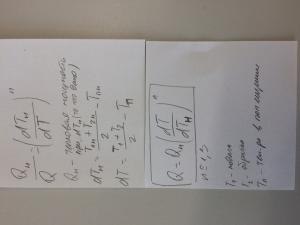

Уважаемые коллеги! Кто-нибудь может подсказать, как пересчитать тепловую мощность ВОА, например, АО2-4 на нестандартный перепад температур по воде (110/70). В паспорте 150/70.

Упрощенно можно вот так, см. вложение

"Тепловая мощность" ВОА - абстрактное понятие. Агрегаты подбирают не по тепловой мощности (разделив теплопотери на мощность агрегата), а с учетом схемы установки, схемы воздухораспределения. Определяющим является температура воздуха на выходе.
Паспортная Твк для АО2-4 равна 47 градусов при теплоносителе 150-70. Это практически недопустимо для воздушного отопления - теплый воздух будет всплывать вверх. Под потолком может быть 50 градусов, а в РЗ +5. Когда устанавливают, например, два агрегата по 40 кВт на помещение с потерями 80 кВт заранее можно сказать - будет холодно.
Очень приблизительно данные агрегатов можно взять из паспортов. Например для АО2-4 Там есть ориентировочные данные и для разных теплоносителей.
Для любого воздухонагревателя исходными являются температуры воды и воздуха на входе, расходы воды и воздуха. В результате нагрева устанавливаются температуры на выходе. Всё это можно рассчитать точно, с учетом схемы движения теплоносителя. Для АО2-4 это простейшая перекрестная, т.к. там один калорифер КСк-3-6.
Можно выполнить в программе Лидер-Воздухонагреватели поверочный расчет на разные температуры теплоносителя. Можно выполнить и режимный расчет на любой диапазон температур воздуха и температурный график с учетом схем регулирования (или без него).
Но даже без расчетов известно, что для ВОА необходимо, чтобы перегрев воздуха был не выше 10 градусов. В этом отношении теплоноситель с более низкими параметрами предпочтительней. Например для АО2-4 при 95-70 температура воздуха на выходе порядка 25-30 градусов, и для воздушного отопления это гораздо лучше, чем 45-50. А фактическая тепловая мощность агрегата - уже вторичный показатель.

Спасибо за советы! Считаю абсолютно правильным не допускать высокой температуры перегрева воздуха на выходе из агрегата. Значит технология расчета пойдет так:
1. принимаем tо в пределах 30 градусов
2. находим отданное воздуху тепло Q=cLp(to-tрз) и это будет "тепловой мощностью"
3. поделив потери на Q, находим число агрегатов.
Так?
А добиться нужного перегрева можно либо снижая температуру воды, либо уменьшая ее расход
