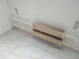

В рамках кап. ремонта в старой панельной девятиэтажке производят замену конвекторов на новые.

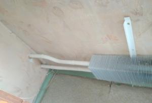

До замены конвекторы выглядят так:
Подозреваю, что трехходовой кран на нижней трубе может указывать на нижнюю подачу (в некоторых комнатах он на верхней - и там возможно верхняя подача).
Стояки не меняют, новые конвекторы ставят без байпаса:
Меня это решение смутило, вроде запорно-регулирующая арматура по современным нормам должна быть. В результате дискуссий предварительно в моей квартире согласились поставить конвектор с двумя шаровыми кранами (вероятно, с байпасом).

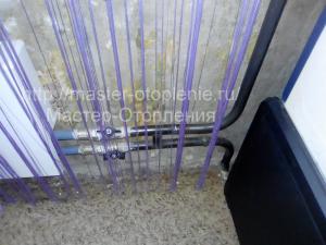

Вопросы:
1) как всё-таки правильнее, с байпасом и кранами, или без?
2) если на всех этажах сделают без байпаса, а у меня с байпасом, не потечёт ли всё тепло мимо моего конвектора (особенно учитывая нижнюю подачу)?
3) возможно ли помимо кранов добавить в схему ещё и вентиль для ручной регулировки? И чтобы при этом не просела теплоотдача.
1. Себе поставил конвектор с кранами, с регулирующим "калачом" (с термоклапаном и термоголовкой) и с байпасом (равным по сечению стоякам). Нравится намного больше, чем прежний секционный чугунный радиатор, так как закрывает холодный поток почти по всей ширине оконного проема.
Прикрепленное изображение Прикрепленное изображение
Обратите внимание на то, что "калач" должен привариваться в соответствии с направлением движения теплоносителя по стояку.
2. Всё тепло мимо не пройдет. С термоклапаном и термоголовкой поставьте конвектор чуть большей мощности, чем был.
3. Ручной вентиль не оправдывает себя. Только термоклапан с термоголовкой.
