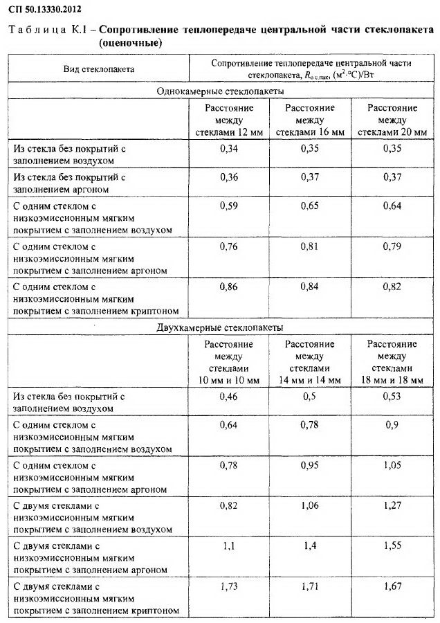

Ни разу не встречался в теплорасчетах один единственый лист стекла.
Поэтому всегда в теплорасчетах (если производитель окон не указывает явной величины) пользуюсь таблицей из СП -
Подозревал, что безкамерное (одностекольное) использовать могут только в тропическом и субттропическом климате.
И, при использовании кондиционеров, такое остекление является крайне энергонеэкономичным и некомфортным. Поэтому даже в таком климате такое остекление не используют адекватные люди.
Какой-то "новый русский" решил "сэкономить" в меру своих познаний по физике? wink.gif
Все что в таблице это стеклопакеты, стекло - воздушная прослойка - стекло, эти данные мне не подойдут увы (
