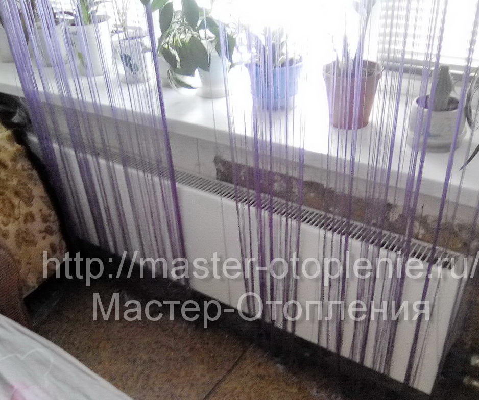

Ставьте ленту конвекторов. Увязка веток лучше всего балансировочниками

Скорее всего подразумевалась цепочка из проходных и концевого конвектора.
Имеется в виду, что под каждым окном будет группа конвекторов. Можно подобрать невысокие и неглубокие - перекроете всю длину окна.

там длинна окна 5 м. примерная тепловая нагрузка 5000квт..стоят регистры 2 секции (несправляются)..и собственно увеличить регисты нельзя..вопрос чем заменить,чтоб перекрыть окно хотя бы на 70%
Например, группа из двух проходных конвекторов КСК и одного концевого по 1,5 метра. Мощность, высоту и глубину конвекторов выберете по потребности.
На концевой конвектор поставить "калач" с термоклапаном (с преднастройкой) для двухтрубных систем (при желании на него легко устанавливается термоголовка). А можно поставить термоклапан на подаче всей группы.

Цитата(vadd @ 6.11.2018, 10:48) *
а как быть если окно длина 2300..а мощность прибора 1700вт..какой ставить чтоб перекрыть 70% оконного проема
Выбирайте тип конвектора. Может и одного концевого хватит, а может проходной+концевой. У меня лично оконный проем шириной 2,2м. У себя лично, конвектор установил один концевой длиной 1,6 м, ибо длиннее не было. Стало намного комфортнее, чем было при радиаторе МС140-500 из 10 секций (старое место МС140 видно по непрокраске стены).
Если заказчик не экономит каждую копейку, то перекрываю длиной радиатора под 100% ширины оконного проема.
Конечно, мощность считайте не по паспорту, а по тепловому режиму ОП. Удобный калькулятор встроенный есть в программе Аудитор СО.
