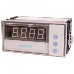

Добрый день! Есть такая проблема. Заказчик поставил условие предусмотреть при проектировании теплопункта, расположенного в подвальном помещении, вывод на первый этаж сигнала. Был выбран манометр WIKA PGT43HP.100. С него выходит аналоговый сигнал 1-10V Проблема в выборе индикатора. Нужен культурный вариант, а не лампочка 9V торчащая из кабель-канала. По интернетам искал ничего похожего не нашел

Вот такой вариант не подходит? Siemens BAU200

Похоже! А можно попроще? Нужен просто индикатор без функций управления и он должен крепиться на стену.

https://www.owen.ru/product/itp
Дёшево и сердито.
