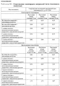

Прошу прощения за непрофессиональный вопрос. Как посчитать эффективность установки стеклопакетов заполненных инертными газами с точки зрения теплопотребления квартиры.

Для этого нужно иметь какой-то общий расчет квартиры в принципе, сами характеристики Вам мало что скажут в отрыве от общей ситуации.
Данные по такого рода окнам можно взять, примерно приближенно, из СП 23-101, прил. Л или из протокола испытаний самого оконного блока.
Здесь также большую роль играет расстояние между стеклами и их толщина, может быть большую, чем заполнение.

Можете воспользоваться таблицей из СП:

Вот табличка из украинских норм по разным типам стеклопакетов - по ней с теплопотерями через окно можно определиться... Насколько это повлияет на всю квартиру - тут да, надо всю квартиру и считать...
И да, газы со временем улетучиваются...

Для квартиры абсолютно бессмыслено с точки зрения энергосбержения. Экономия вцелом на квартиру порядка 5% от затрат - больше окон больше экономия, меньше - меньше. Это больше ради комфорта. Эти стекла будут теплее на 1градус может...
