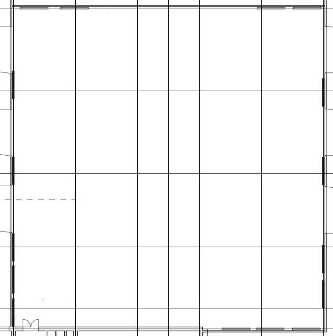

Приветствую. Есть цех, в плане размеры 31*31, 50 метров из периметра (124, то биш почти половина) это стены внутренние. Внешние стены уставлены воротами 4,5*4,5 6 шт. теплопотери цеха 60 кВт, заказчик хочет отопиться регистрами, насколько эффективно будут отапливать помещение регистры? Правильно ли будет распределяться тепло? Я планирую поставить дестратификатор, высота порядка 8 метров. Тепловые завесы заазчик так же видеть не желает. И да, чтобы тепла хватило, надо еще штук 8 регистров таких же, их и придется ставить на внутренние стены. Регистры на данный момент уже из 159 трубы и 4-х рядные

да и проект будет экспертизу проходить. Надо сделать, чтобы все было как полагается. Может можно как-то посчитать теплораспределение по помещению цеха?
НЕт, ну дестратификаторы я точно буду ставить, поэтому это сгладит неравномерное распределение тепла по вертикали
