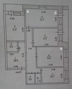

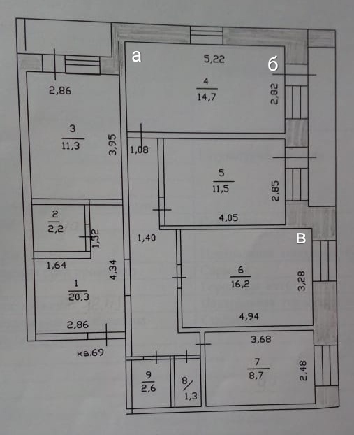

Квартира, панельный дом, десятый этаж, сверху есть технический этаж, с начала отопления было холодно температура едва до 18 дотягивала, сейчас чуть теплее.
Балкон и лоджия застеклены (однокамерный пакет) лоджия деревом обшита, балкон пластиком; все окна - двухкамерный стеклопакет.
Радиаторы чугунные, по комнатам:
3 - 6секций, 4 - два (под окнами) по 6 секций на отдельных стояках, 5 - 6 секций, 6 - 8 секций, 7 - (кухня) 4 секции.
Самая теплая комната 3, самая холодная 4.
Проблемы: Холодно; Потеют окна которые выходят на улицу, откосы там тоже сырые (гипсокартон).
В углу "а" стоит тумбочка за ней влажный угол, вверху угол тоже влажный (кроме это в комнате двух уровневый потолок и между уровнями наверно сыро), за обоями чернота, плесень
В углу "б" сверху тоже есть подтёки сверху, за обоями также чернота но меньше, снизу и чуть сверху.
В углу "в" сухо.
Как понимаю ситуацию: 1 недостаток мощности радиаторов, 2 слабая вентиляция. Пока финансово ограничен, хочу для начала заменить в комнате 4, чугунки на биметал (6 или 8 секционные?) плюс поставит дополнительные радиаторы, по углам "а" и "б", 4-х секционные или хватит 2-х секционых. Запитать три радиатора с одного стояка возможно ?поставить клапан вентиляции на окно.

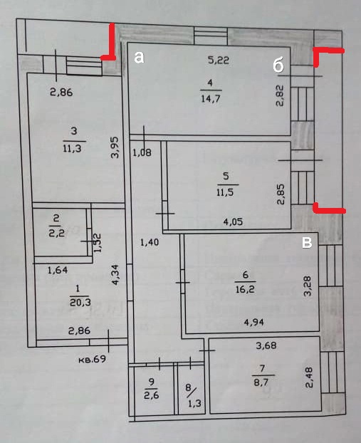

Первое, что напрашивается. Это сделать теплоизоляцию базватой снаружи хотя бы проблемных углов.

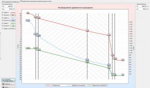

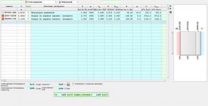

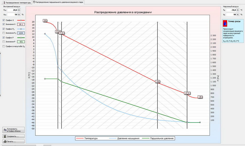

Для примера приведу расчет влагонакопления в стене до утепления снаружи:
Видно, что в стене есть большая область появления росы (там где зеленая линия на графике выше голубой линии), что будет приводить к отсыреванию стены.

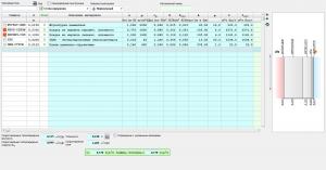

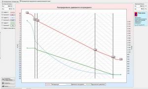

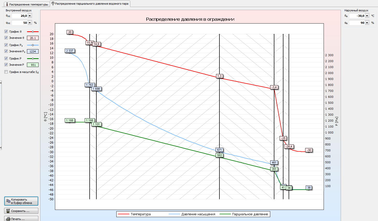

И расчет влагонакопления с небольшим утеплением снаружи. Всего-то 20 мм утеплителя (но ЭППС все же не советую!)
На графике видно, что область росы перешла почти на внешнюю сторону стены (находится в утеплителе ЭППС). Но расчёт делался для -30 градусов уличной температуры. Т.е. при более теплой погоде, область росы будет вообще уходить на внешнюю поверхность стены. Поэтому никакого намокания стены происходить не будет.

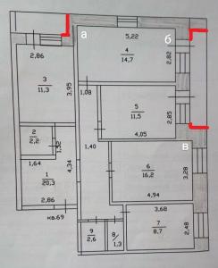

Исправить положение может утепление наружных стен в углах А и Б, но с наружной стороны, т.е. со стороны лоджий, но только базватой, и ни в коем случае не ЭППС.
Спасибо, насчёт утепление одной стороны угла А, со стороны балкона, как то даже не подумал, а это вполне реально, это ведь не относится к фасаду. Понять бы еще куда выходит плоскость стыка (на балкон или улицу
