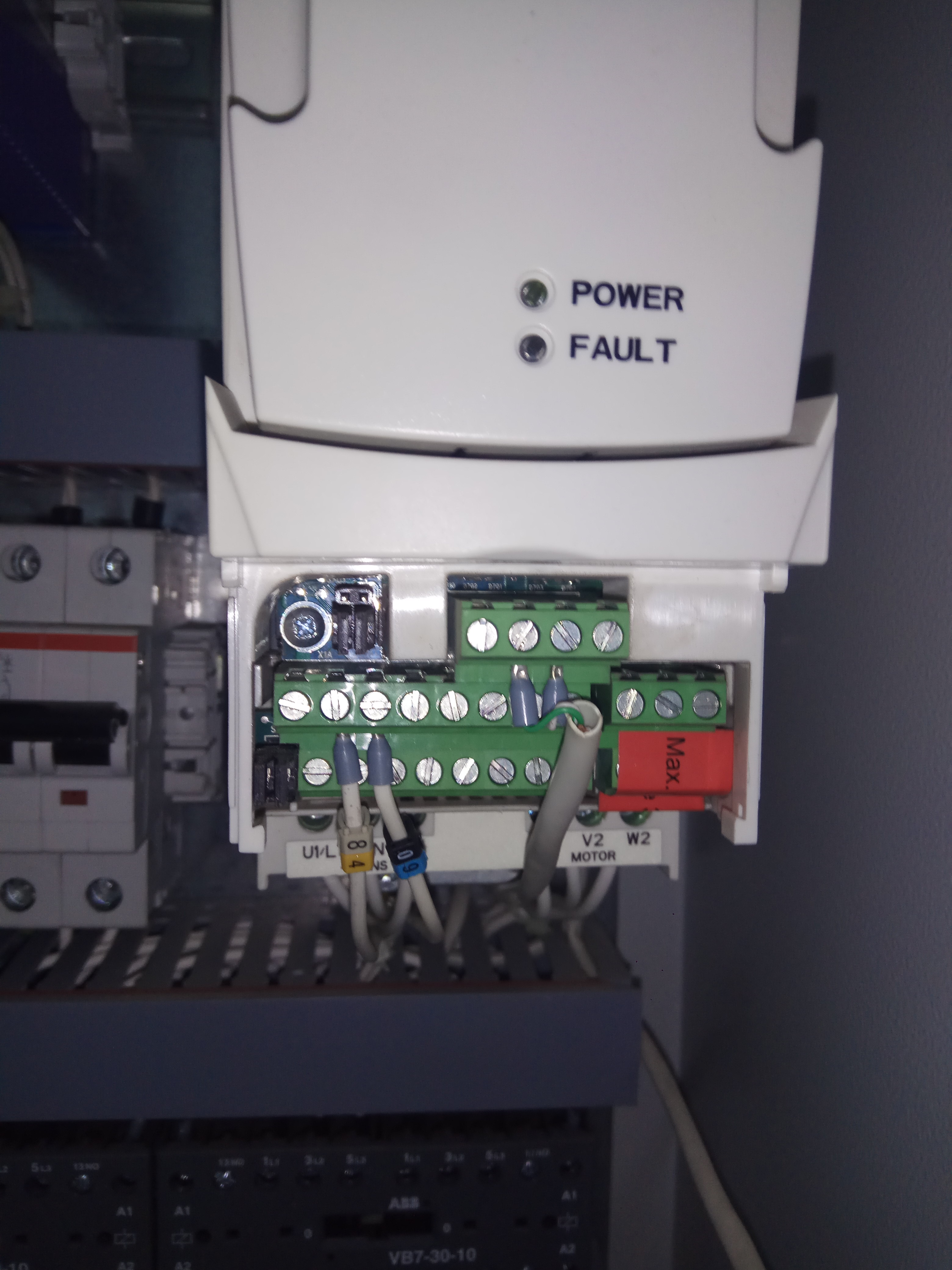

Господа электронщики, прошу подсказать если есть версии. Столкнулся со странным глюком. В 16-этажном многоквартирном доме есть вот такой шкаф управления насосами холодной питьевой воды:  Производство Роспромавматика, Ростов. Видимо типа Поток (точное название неизвестно). http://rpa-rus.com/shkafi_upravleniya/ Шкаф управляет 3-мя насосами холодной воды. Из города приходит вода давлением примерно 2 бар, а насосы повышают давление воды, которая подается в квартиры, до 6 бар. Насосы переключаются автоматически через 24 часа, для этого там стоит какой-то контроллер SCP 1_03. Для поддержания заданного давления на трубе стоит датчик давления 0-10 бар (4-20 мА), в шкафу стоит частотник ABB ACS310-03E-097A7-4:  Так вот, недавно в квартирах жильцы заметили, что давление воды стало изменяться рывками. Посмотрели что происходит в этот момент на шкафу - увидели такую вещь. На дверце шкафа установлена графическая панель, на ней в нормальном режиме работы высвечивается вот такая информация:  Но периодически, очень быстро появляется и исчезает вот такая авария датчика давления (примерно в течении 1 секунды):  После появления этой ошибки начинается чехорда с насосами - работающий насос на несколько секунд останавливается, затем запускается другой насос, происходят рывки давления. Само собой первым делом подумал, что неисправность связана с датчиком давления - или сдыхает датчик, или где-то плохой контакт. Но когда протянул все контактные соединения, подключил мультиметр в разрыв цепи, то увидел что в момент когда на графической панель возникает авария датчика давления, то на мультиметре в этот момент ток совершенно не изменяется, и соответствует давлению 6 бар. (лишь после того, как насосы начинают переключаться - давление соответственно уменьшается, это видно и по току с датчика на мультиметре и по по индикации давления на графической панели). Схемы шкафа нет, но посмотрел по маркировке проводов - датчик давления подключается напрямую ко входу частотника (через блок питания 24В). Частотник подключен к графической панели кажется по RS-485, и так же к графической панели подключен контроллер SCP 1_03 Таким образом что получается - проблема не в датчике? Глюк происходит в мозгах частотника? Ему вдруг начинает казаться, что сигнал с датчика давления падает до нуля? У вас было подобное в практике? Как лечить? Заменой частотника? Или могут быть другие варианты этой проблемы? Заранее благодарю за помощь.

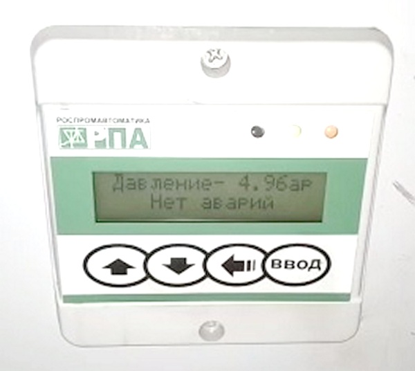

Может быть, защиты от сухого хода там и нет? Цитата(Polosatyi @ 23.12.2018, 16:33)  датчик давления подключается напрямую ко входу частотника (через блок питания 24В). Частотник подключен к графической панели Если преобразователь давления только один, то получается, что частотник передаёт на экран слова "датчик давления"? Может быть, на выходе насосов стоит два преобразователя давления: для частотника и для контроллера?

Цитата(tiptop @ 23.12.2018, 19:53)  Может быть, защиты от сухого хода там и нет? Если преобразователь давления только один, то получается, что частотник передаёт на экран слова "датчик давления"? Может быть, на выходе насосов стоит два преобразователя давления: для частотника и для контроллера? Я понимаю что вы имеете в виду, но увы, других датчиков нет. Вот нашел в нете инструкцию к шкафу, внешне очень похож на наш: https://sovav.ru/files/%D0%A8%D0%BA%D0%B0%D...-%D0%9A%20(PDF)6. Описание работы Производительность насосной системы на базе шкафов управления серии Поток-К регулируется путем включения (выключения) требуемого числа насосов в сетевой режим, т.е. осуществляется ступенчатое (каскадное) управление. Управляющими сигналами являются: сигнал от датчика давления (4-20мА) на выходе системы и дискретный сигнал от датчика сухого хода (реле давления, реле протока, датчик уровня и т.д.) на её входе. Диапазон рабочего давления задается при помощи клавиатуры панели управления (см. рис.2). Вменю параметров вводится значение давления включения (Р вкл.) и значение давления отключения (Р выкл.). Если значение выходного давления меньше Р вкл., то включается один из насосных агрегатов, если по истечении времени включения (задается в меню параметров) выходное давление меньше Р вкл., подключается следующий насос, и т.д. Если выходное давление превысило Р выкл., то отключается один из насосных агрегатов, если по истечении времени отключения (задается в меню параметров) выходное давление больше Р выкл., отключается следующий насос и т.д. Очередность подключения (отключения) дополнительных насосных агрегатов зависит от времени наработки каждого из них. Подключение насосов происходит в соответствии с минимальным временем наработки, а отключение в соответствии с максимальной наработкой.Про другие датчики ничего не написано, и физически смотрел - их там нет. Еще написано: Аварийные ситуации индицируется светодиодом №1, тип аварии отображаются на ЖКдисплее: − " Нет связи с ПЧ " ; − " Сухой ход" ; − " Датчик давления" ; − " Проверьте ввод " ; − " Насосы отключены" ; − " Неверный тип ПЧ " ; − " Неверн. пар. ПЧ ".
Получается, что датчик давления передает на входы AI частотника токовый сигнал 4-20 мА. А вот кто передает информацию о давлении на графическую панель я не знаю. К ней подключены 2 пары витых проводов. Одна пара - от частотника, а вторая пара - от контроллера SCP 1_03. Как я понимаю они сношаются друг с другом по какому-то интерфейсу. То есть возможно контроллер считывает из частотника параметр давления и передает его на цифровую панель управления. А может быть этот параметр передается на панель управления напрямую из частотника. На этот счет никаких описаний нет... Даже по кабелям приходящим у шкафу на фото видно, больше датчиков нет. Слева два белых кабеля - это датчики давления и сухого хода. Справа три белых кабеля потолще - это питание 3-х насосов. Между ними - вводной питающий кабель. Больше ничего нету...

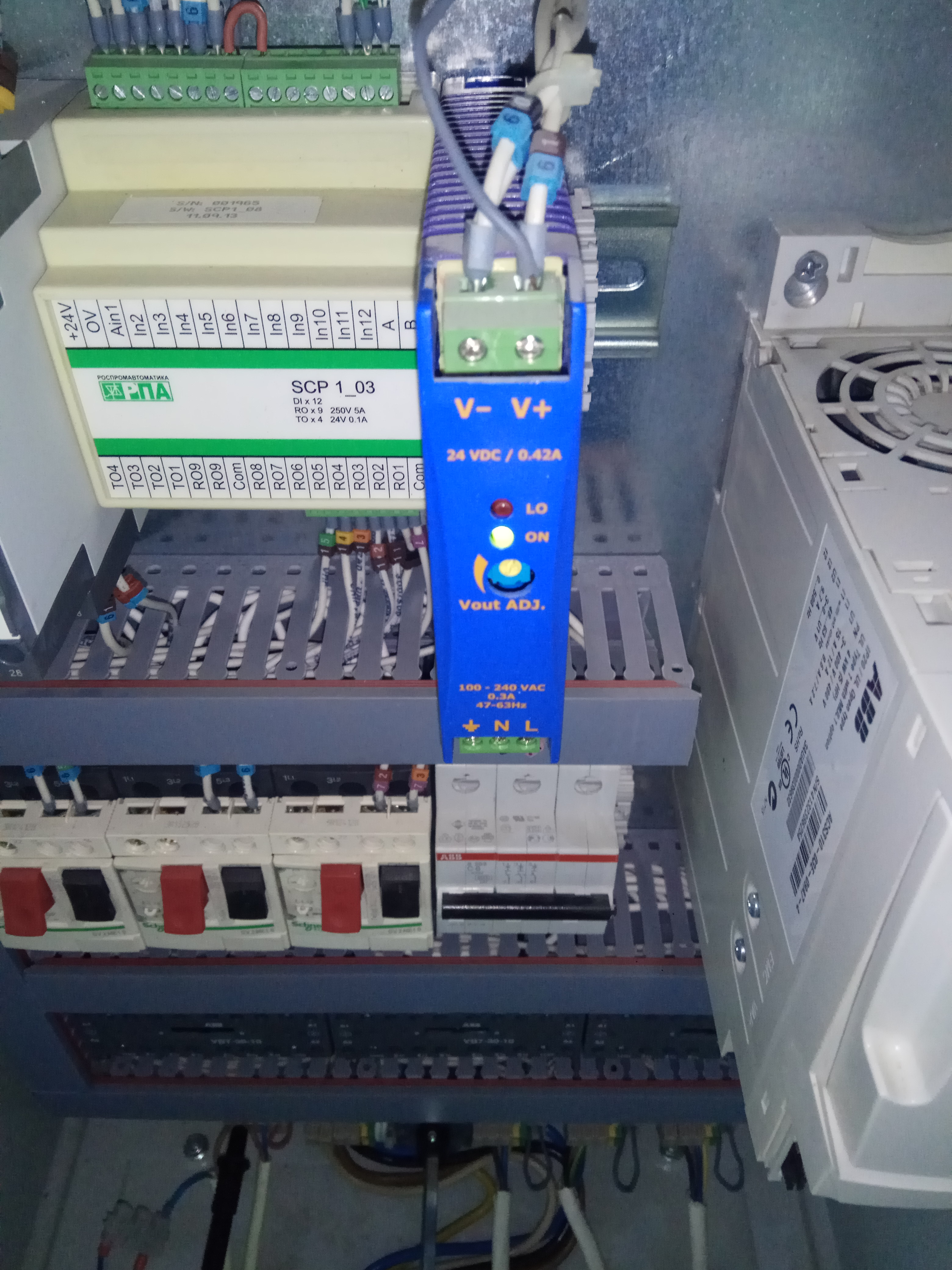

Как вариант - посмотрите блок питания 24-в. У меня была проблема с датчиком -отчасти похожая на Вашу, заменил БП и помогло.

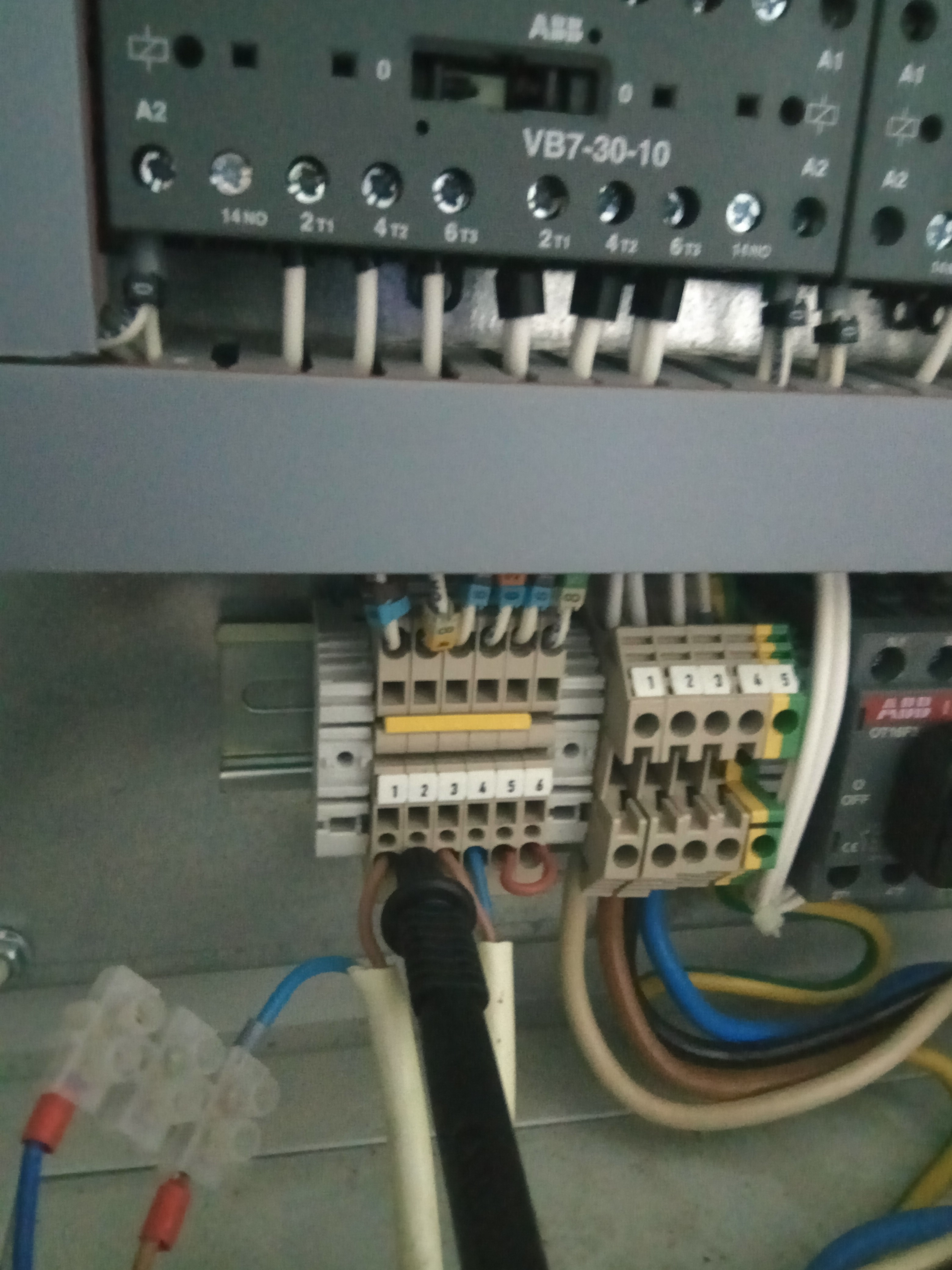

Вот еще несколько фоточек:    Цитата(Andrey_Loz @ 23.12.2018, 20:48)  Как вариант - посмотрите блок питания 24-в. У меня была проблема с датчиком -отчасти похожая на Вашу, заменил БП и помогло. Спасибо, БП смотрел. Вставал мультиметром, напряжение стабильное, не плавает... Было даже немного завышено, 25 вольт, подкрутил до 24... Но думаю если бы проблема была в нем - то в момент глюка увидел бы на мультиметре, подключенном в разрыв цепи датчика давление, какое-нибудь колебание тока? Или вы имеете в виду, что может там емкости посохли, и он срёт импульсами по питанию, и из-за этого может глючить контроллер или частотник?

Мультиметр кратковременные отклонения не видит (ну, лично из моего опыта), проще заменой проверить.

Датчик давления один. Но о величине давления узнают и контроллер и частотник. По идее датчик давления должен быть тогда подключен к контроллеру (вход AI1 у него занят на фото), а уже он управляет скоростью частотника. Либо наоборот, датчик к частотнику, а он дублирует на свой аналоговый выход (у многих частотников есть, у этого не знаю) сигнал с датчика. Но я бы проверил пристальнее первый вариант. Вполне возможно что проблемы с входом контроллера - вещь отечественная и как следствие может быть что угодно, непропай например. Как вариант, можно попробовать изменить тип входа на 0-10В, если есть такая возможность - может удастся исключить глюк. Это и контроллеру и частотнику подойдет - резистор к выходу датчика добавить и все.

Попоробуйте на частотнике увеличить время сработки защиты или ПИД немного замедлить. Но скорей всего надо готовиться к замене частотника.
Да и проводочки так себе, желательно в системах с частотником использовать экранированный провод и прям с экраном довести до места присоединения. И попробуйте модбасовский заэкранировать и может быть провести общую линию для него. Такие проблемы бывали из-за этого
