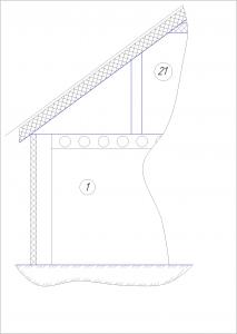

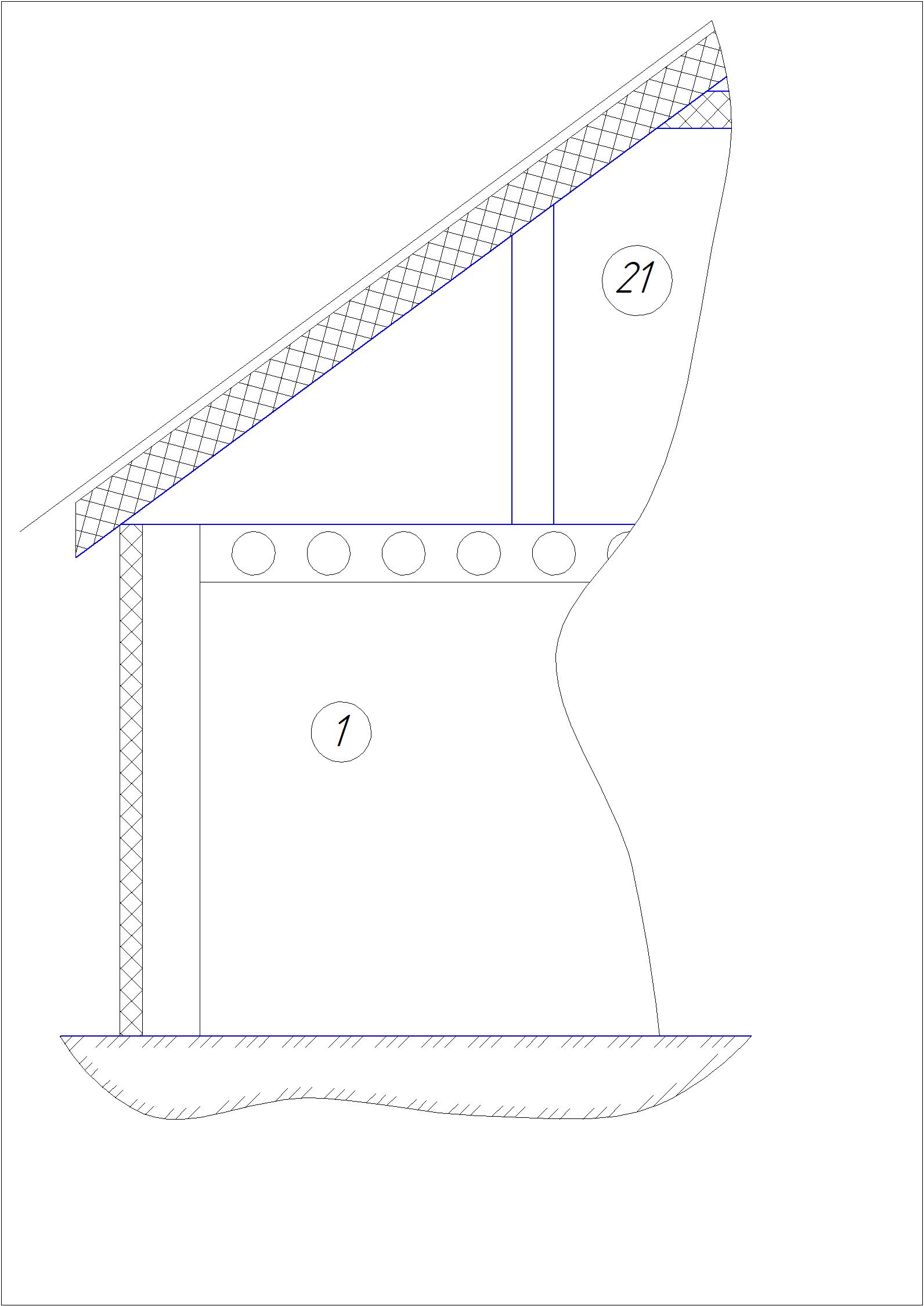

Добрый день. Прошу помочь советом. Есть домик 2 этажа. На 2 этаже утеплили крышу под мансарду, но потом уменьшили помещение 2 этажа. В итоге имеем: часть пом.1 первого этажа будет находиться в области "голой" плиты перекрытия и стена пом.21 второго этажа выполнена из газоблока 100 мм без утепления. Как и где стоит учесть потери на нагрев воздуха в чердачном нежилом проёме? Стоит ли это вообще делать?

Если дом маленький, при открытом люке 1 этаж спокойно 2 греет.

Есть методика расчета температуры неотапливаемого помещения в учебнике Богословского-Сканави. Но для маленького дома вполне реально считать кусок потолка 1 этажа как наружное ограждение.
