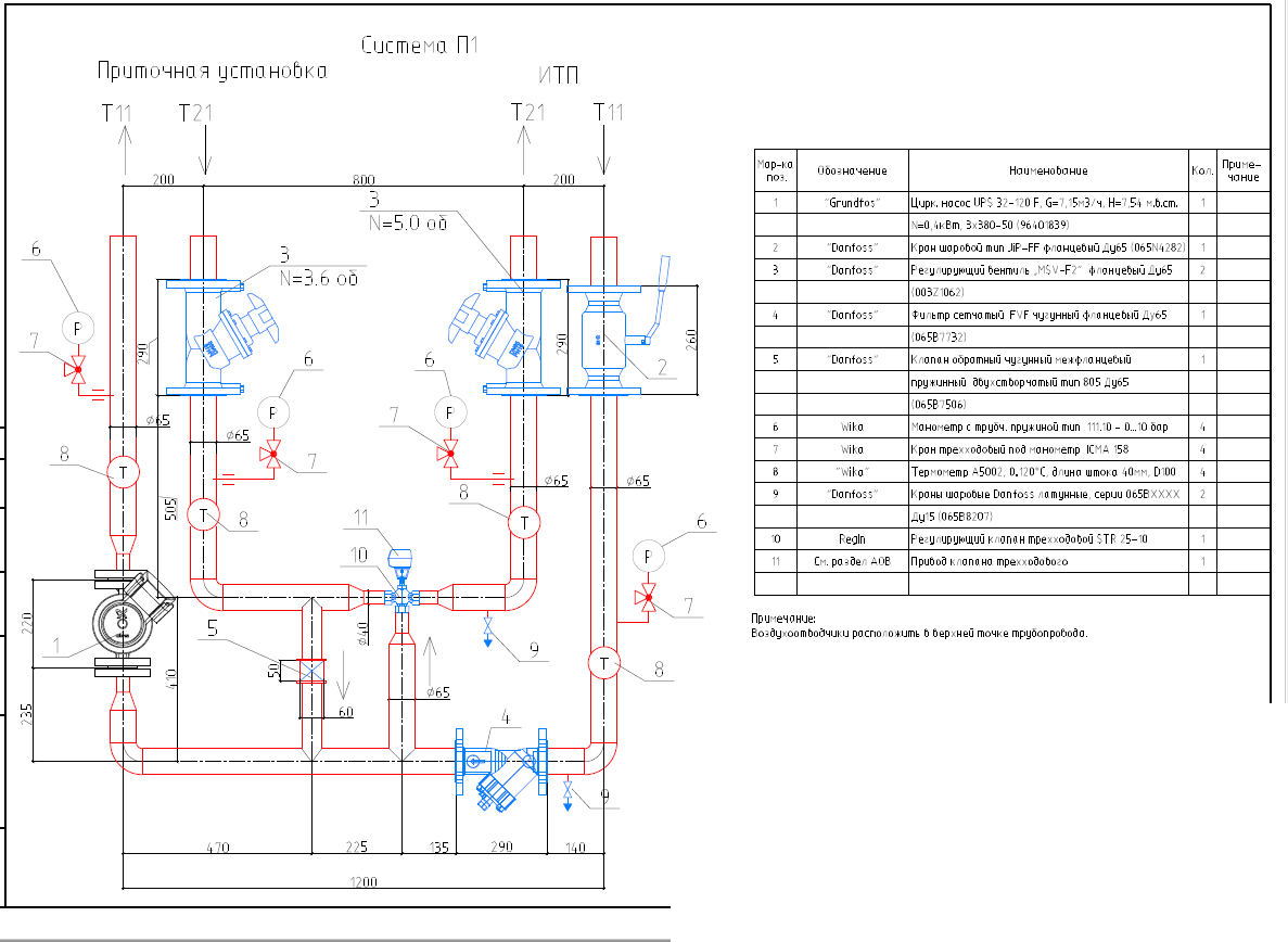

Здравствуйте. Помогите подобрать баласник для смесительного узла приточной установки. Схема примерно такая же http://forum.abok.ru/index.php?act=attach&...st&id=91620 Расход у меня 11,14 м3. Насос и трехходовой подобраны производителем, а вот баласник нет. Сам треххоодвой DN40, но вот баласника такое ощущение, что не хватает...к примеру этот http://herz-armaturen.ru/upload/normal/4217_GM_GR.pdf, если смотреть по номограмме, потери составят 0,7 бара, это многовато для открытого клапана, а мне нужно один баласник оставить полностью открытым. Если же считать не по номограмме, а по kvs, то получаются иные цифры, в конуце пдф есть табличка, там для значения 9 на баласнике (полностью открыт) kvs составляет 23, счиатем (11,14/23)^2=0.23 бара. Где у меня ошибка и что с этим делать?

А где расчётная схема с "баласником"?

но в первую очередь меня интеерсует, почему не сходятся потери по номограмме и kvsу? Это все можно найти в документе, который я приложил
Точно найти "11,14" там трудно. Но если для DN40 взять, например, "10.000 kg/h", то можно прийти приблизительно к "20 kPa". По этим величинам получается, что Kv где-то 22,4.
А потери 0,7 бара по номограмме соответствуют скорее расходу 20 т/ч (Kv23,9).

Было принято решение брать по KV, так как по дномограмме там действительно не очень то понятно
Все там сходится. Пересечение расхода 11,14 т/ч и 9 прямой дают потери в 0,23 бара. Где вы там 0,7 бар нашли вообще не понятно. Если только поднимались зачем-то до 5 прямой, то дам там будут потери в 0,7 бара

помогите еще с таким вопросом. Приточек у меня 6, две из них стоят в 1 помемещении, обе самые удаленные от теплового узла, нужно ли мне ставить балансировоные клапана на ветки этих приточек, к слову там на обратных клапанах(ссылка на принц схему давалась выше) теряется по 8000 Па, по сути контура относительно увязаны, если ставить баласники, то получится, что на нем оч много давления потеряется, полностью открытый баласник дн 40 имеет квс 23,29, при расходе в 11.14 м3/ч мы имеем потери (11,14/23,29)^2=22878 Па, что как по мне многовато и достаточно бессмысленно, ведь контур и так самый нагруженный

я, кстати, возможно вообще не прав в плане назначения данного балласника, он ведь необходим для увязки первичных контуров? Спросить мне к сожалению более не у кого..

Сейчас возможно глупость напишу. но всё же. Автор, у вас смонтированная готовая система и теплоснабжения вентиляции и сама вентиляция. Калориферы приточных систем оборудованы скорее всего заводскими 3-х ходовыми клапанами (как правило сильно переразмеренными). Так?
Далее. Основная задача при такой схеме, иметь максимально близко к 3-х ходовому клапану смесит.узла, перемычку (как правило 1/2" с клапаном типа RA) для обеспечения потребной температуры теплоносителя перед узлом.
Далее. Вы пишите, что по вашим ощущениям, не хватает балансирововчного клапана. На чём основаны эти ощущения? Назначение этих клапанов и про них не плохо описано например в руководствах Тур Андерсон.
Должны быть основания, а если и так всё работает нормально, то зачем тратить деньги?
Основные симптомы применительно к вашему случаю. полагаю должны быть след. - все клапана на всех калориферах находятся в так называемой "термокачке". Т.е. привод постоянно вращает шток клапана, и амплитуда приличная. Т. приточного воздуха поддерживается не точно, меняется в больших пределах, некоторые установки периодически сваливаются в аварию по защите от разморозки.
Ну, в общем как-то так.

. Регулировочный клапан для установки потери давления байпаса вот та он там назван
Сообщение отредактировал UNikilai - 29.1.2019, 19:38
327
сообщение 29.1.2019, 19:49
Сообщений: 1242
Регистрация: 23.2.2009
Из: Московская область
Пользователь №: 29574
Знаете, НЕД раньше был ОВИК - официальный дистрибьютор REMAK в России. Если интересно вдаваться в подробности техники, то лучше поищите руководства исходника (Remak SUMX и SMX). Там очень хорошо помню было описано. Я не проектировщик. Мне сложно быстро отвечать.
Очень грубо напишу. Смотрите на чертёж из моего файла. Значение настроек примем за Kv. Там на одном балансире 3,6 куба = расход через калорифер для обеспечения его мощности при заданных параметрах, на втором 5кубов = расход через калорифер + расход для поддержания температуры перед 3-х ходовым. Но ещё раз напишу. Эта схема на разделение потоков. Лучше подскажут/поправят более опытные или в литературе почитайте. Мне очень редко приходится такие вещи считать.
Сообщение отредактировал 327 - 29.1.2019, 20:09
