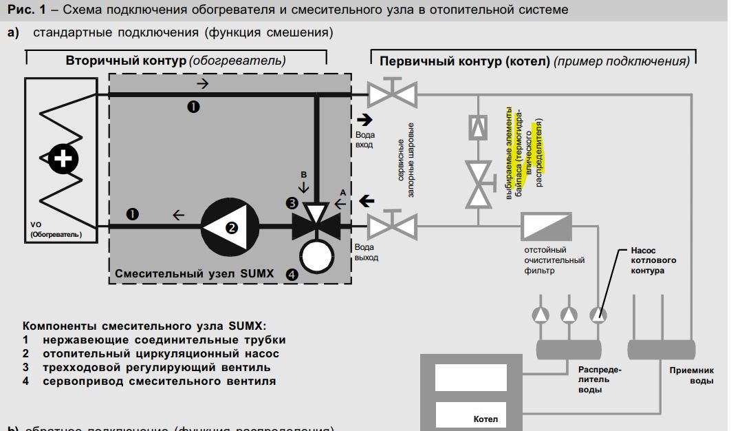

Цитата(327 @ 29.1.2019, 19:49) *
Знаете, НЕД раньше был ОВИК - официальный дистрибьютор REMAK в России. Если интересно вдаваться в подробности техники, то лучше поищите руководства исходника (Remak SUMX и SMX). Там очень хорошо помню было описано. Я не проектировщик. Мне сложно быстро отвечать.
Очень грубо напишу. Смотрите на чертёж из моего файла. Значение настроек примем за Kv. Там на одном балансире 3,6 куба = расход через калорифер для обеспечения его мощности при заданных параметрах, на втором 5кубов = расход через калорифер + расход для поддержания температуры перед 3-х ходовым. Но ещё раз напишу. Эта схема на разделение потоков. Лучше подскажут/поправят более опытные или в литературе почитайте. Мне очень редко приходится такие вещи считать.
да,у них неплохая брошурка, но оттуда я выудил то, что по сути такой байпас является своего рода гидрострелкой, получается первичный и вторичный контура друг на друга гидравлически не влияют и по сути нам желателдьно сделать так, чтобы расход через контур первичный быд не меньше расхода контура вторичного, а это можно сделать с помощью балансировочного клапана на байпасе, или таки мне нужно ставить еще один балансировочный клапан?
СОбственно тут этот байпас и называется термогидравлическим разделителем

Ну я во всяком случае этой каши не вижу, бывает же, что люди бревен не замечают. Где, к примеру, каша в последнем сообщении? В неде и аэростаре мне сказали, что этот байпас нужен только для того, чтобы не замерзли трубы первичного контура, сказали, что по сути он должен быть постоянно закрыт. Про постоянный расход в первичном контуре я написал, так как данная схема описана в "IMI INTERNATIONAL Радим Гечко, инж. Мартин Гурих Правильный выбор второе издание" именно как схема с постоянным расходом в первичном контуре, так же это написано в http://www.climattex.ru/content/files/equip/file_0000314.pdf этом документе, который вы мне советовали, в этом же документе написано, что данный байпас по сути является термогидравлическим разделителем "В тех случаях, когда необходимо воспрепятствовать охлаждению воды в первичном контуре, или если необходимо воспрепятствовать взаимному влиянию насосов первичного и вторичного контуров (нежелательное изменение расхода отопительной воды через обогреватель) допускается оснастить первичный контур байпасом (или же термогидравлическим распределителем)." и логично, что когда вторичный контур будет замкнут на себя у нас в первичном не будет циркуляции, что привело бы к работе насоса котлового на закрытую задвижку, соответственно нужен либо перепускной клапан либо насос с частотником, работающим на поддержание заданного давления, что позволит экономить электроэнергию
Где, какая каша, я не совсем понимаю. я всего лиш пишу то, что у одних это узел нужен для одного и работает так, у других этот узел работает по-другому и для других целей, а хотелось то всего лишь разобраться как правильно и рационально, это все, что мне нужно. Задача то помойму предельно ясна, несколько приточек на разном удалении от котельной, скинутая принципиальная схема смес узла, а все это привело к тому, что работаю я совсем не по своему профилю. Будь я на месте советующих я бы написал бы все в одном сообщении, как это нужно правильно нарисовать, в одном всего лишь сообщении. Ну ладно, спасибо и на этом, как-нибудь разберусь
