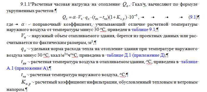

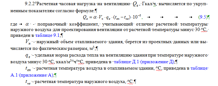

Здравствуйте.
Имеется производственный корпус, в котором смонтирована как система водяного отопления с регистрами, так и установка приточной вентиляции с водяными калориферами.
В отопительный период это все работает совместно.
Натолкнулся на расчет, в котором по приведенным на прилагаемых скриншотах формулам рассчитывается отдельно количество теплоты на отопление и вентиляцию. Причем каждый из расчетов делается для полного объема здания по своим удельным нормам расхода тепла.
Полученные два результата (теплота на отопление и теплота на вентиляцию) суммируются и таким образом получается суммарная тепловая нагрузка здания.
Верно ли это? Не будет ли завышена суммарная тепловая нагрузка почти вдвое?
Ведь, как я понимаю, каждый из двух расчетов выполняется исходя из условия полного обеспечения всего здания теплотой только водяным отоплением или только воздушным отоплением через систему вентиляции.
отопление - нагрузка без учета поступления холодного воздуха через вентиляцию.
вентиляция - нагрузка только на подогрев этого самого холодного воздуха

Насколько помню старые нормы по укрупненным показателям, там в жилых зданиях одна цифра (удельная нагрузка на отопление И вентиляцию), а для общественных и т.д. указаны 2 цифры через дробь - отдельно на отопление и отдельно на вентиляцию. Соответственно и расчет будет в одну формулу или в две...

Это укрупненный расчет, которым можно предварительно прикинуть расходы газа/тепла на район. Если брать здание то максимум где это применяется при эскизе №2.
Показатели по такому расчет обычно больше в 2-5 раз фактического.
Чтобы получить данные нужно брать для отопления теплопотери конкретного здания, для вентиляция брать расход вентустановок. И часы работы системы

В справочниках для производственных зданий даются два укрупненных показателя. Один для отопления, другой для вентиляции.
Но ведь может быть ситуация, когда здание обогревается только отоплением или только теплым воздухом. А может быть и совместное применение обоих способов.
Для каких случаев даны показатели в справочниках?
Для совместного использования воды и воздуха? Или для отдельного?
Сообщение отредактировал normandia - 24.1.2019, 17:09

Вентиляция это не отопление, ей ничего не отопишь, только подогревает наружный воздух до температуры внутреннего. Воздушное отопление это другое, совсем другое.
Отопление без вентиляции - возможно, хотя и не должно быть.
Разделяют нагрузки - потому что отопление работает 24/7, а вентиляция нет.
И наладку тепловой сети лучше делать по фактическим показателям, а то один потребитель берет 10%, а второй 200%, а третий просто здание утеплил.

А можно подробнее пояснить принципиальные различия между прямоточной системой воздушного отопления и системой вентиляции с подогревом наружного воздуха до температуры внутреннего?

Предположим, есть здание объемом 20 тыс.м3.
Возможные варианты.
1. Обогрев только водяным отоплением (калориферы отсутствуют)
Расчет тепловой нагрузки по удельной характеристике для отопления и объему 20 тыс.м3.
2. Обогрев только воздухом (водяное отопление отсутствует)
Расчет тепловой нагрузки по удельным характеристикам для вентиляции и объему 20 тыс.м3.
3. Имеются как система водяного отопления, так и система приточной вентиляции с подогревом воздуха водяными калориферами
Расчет тепловой нагрузки на водяное отопление по п.1 на 20 тыс.м3, воздушное отопление по п.2 на 20 тыс.м3 и суммирование полученных результатов.
Именно так сделан расчет, на который я наткнулся.
Верно ли это?
Вы не поняли ответ выше?
Цитата(ИОВ @ 24.1.2019, 19:11) *
Тепловая нагрузка при воздушном отоплении складывается из расхода тепла на подогрев нар. воздуха до расчётной температуры помещения (вентиляционная нагрузка) и теплопотерь помещения (отопительная нагрузка)
Нагревая воздух до температуры внутреннего, Вы не вносите в помещение тепла, компенсирующего теплопотери. Чтобы компенсировать теплопотери нужно перегреть (по отношению к т-ре помещения) приточный воздух. При этом количество тепла на перегрев и равно теплопотерям.

Таким образом, если все-таки приходится вынужденно пользоваться укрупненными показателями, то описываемый расчет с суммированием тепловой нагрузки на отопление и вентиляцию выполнен верно.
Удельная характеристика на вентиляцию учитывает только затраты тепла на подогрев поступающего воздуха до внутренней температуры, но не учитывает компенсацию теплопотерь здания.
Компенсацию теплопотерь учитывает удельная характеристика на отопление.
