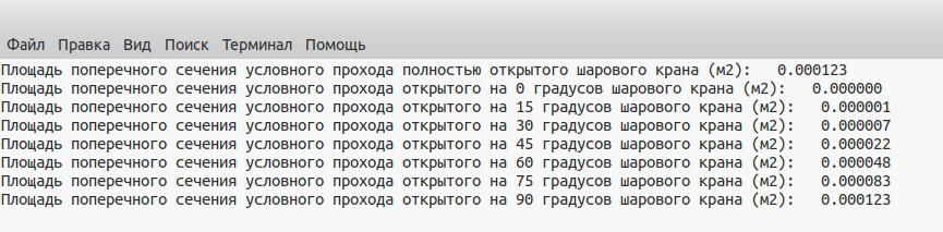

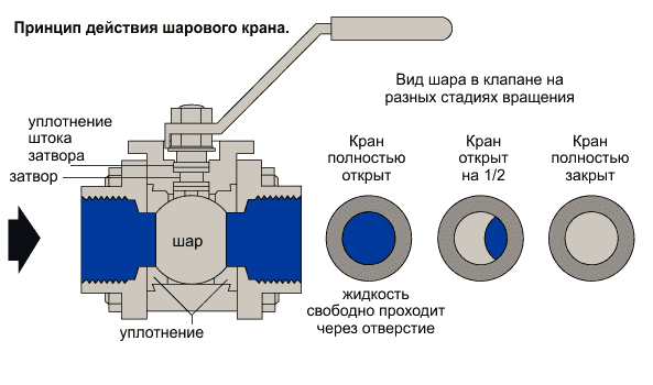

Доброго времени суток!
Необходима формула площади поперечного сечения условного прохода не полностью открытого шарового крана.
Формула удвоенной площади сегмента круга не совсем корректно работает, видимо, потому, что не круг сдвигается, а шар проворачивается.
Прилагаю, как должен выглядеть в натуре кран и скриншот расчёта по формуле. При повороте барашка крана на 45 градусов площадь условного прохода выглядит открытой на треть (как при открытии на 60 градусов по формуле).
Сообщение отредактировал eugene.raynor - 14.12.2021, 0:13
Со стороны шара - сегмент эллипса...

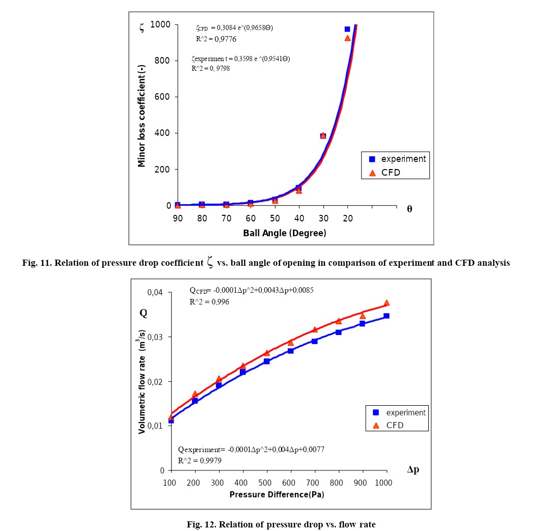

Twonk
сообщение 9.1.2022, 16:43
Сообщение #165
Сообщений: 1046
Регистрация: 5.10.2013
Пользователь №: 208061
Путем гугления нашел вот что - турки исследовали гидравлическое сопротивление шаровых кранов в зависимости от угла открытия. Делали эксперименты и составляли аналитическую зависимость. В статье готовая формула коэффициента гидравлического сопротивления в зависимости от угла поворота для обоих методов - см. Рис.11
Прикрепленный файл  m2007AnExperimentalandNumericalStudyonPressureDropCoefficientofBallValveszdamargrselpekbeyelika.pdf ( 557,1 килобайт ) Кол-во скачиваний: 2435

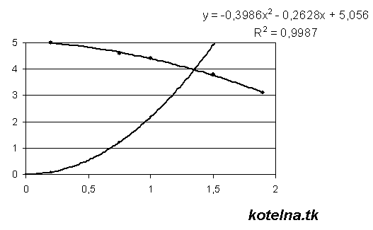

Цитата(tiptop @ 21.7.2019, 11:07) *
График системы я не использую: не вижу в этом необходимости.
Всё-таки решил для наглядности добавить полупараболу:
Прикрепленный файл  hydr_raschyot_для_abok.xls ( 62 килобайт ) Кол-во скачиваний: 1065
