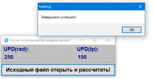

выкладываю архив с программой. внутри исполнимые файлы под Windows x86/x64 и Linux Ubuntu Mate 18.04.2 (x64), руководство, файлы справочников, исходный файл примера. у кого какие пожелания - пишите в тему...
Сообщение отредактировал eugene.raynor - 11.3.2019, 23:39
Прикрепленный файл  heating_primary.zip ( 2,55 мегабайт ) Кол-во скачиваний: 761

и что она делает??????????
кроме того что выдает эти 2 окна?
создаёт файлы расчётов. по составу обычные текстовые...
Сообщение отредактировал eugene.raynor - 12.3.2019, 0:41
Composter
сообщение 12.3.2019, 0:59
Сообщение #65
Сообщений: 3575
Регистрация: 5.3.2009
Из: Газ-Ачака
Пользователь №: 30120
из чего выдает?
где брать файл чтобы она посчитала?
что за examle если в нем ничего нет?
а самое главное отличается ли она от миллиона других?
Сообщение отредактировал Composter - 12.3.2019, 1:01

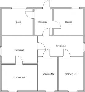

example - обычный текстовый файл. можно взять (составить) любой другой той же структуры: собственно, графика была прикручена исключительно для удобства открытия файлов. целевые файлы располагаются в той же директории. из их названия можно понять тип системы (радиаторная, тёплый пол) и материал труб (сталь, металлопласт, полипропилен). особого внимания стоит таблица оптимальных пропускных способностей труб в каждом из файлов, расчёт насосов. в таблице указано, какой насос и на которой скорости какое давление преодолевает при заданном расходе.
план дома прилагаю...

теперь задаются не количество и размеры окон, а их площадь. обновлено руководство...

изменён алгоритм вычисления тепловых потерь: теперь теплопотери рассчитываются, исходя из площадей и минимально допустимого по ДБН теплового сопротивления 2,8 м2*С/Вт (для Киева) ограждающих конструкций (по состоянию на текущий момент, без учёта окон), обновлено руководство...
з.ы. нормативный тепловой напор рассчитывается, исходя из температурного режима 90/70/20, а фактический - Тпод/Тобр/Тпом. расчёт тепловой мощности для подбора отопительных приборов (радиаторов) происходит с учётом температурного режима системы отопления для обеспечения потребного теплового напора.

в соответствии с пожеланиями программа претерпела кардинальные изменения. подробности в обновлённом и гораздо более доступном руководстве...

мелкие косметические исправления, участие в расчёте окон.
з.ы. допускается считать релизом...

добавлены графический интерфейс и справочник медных труб, переписано руководство.

полностью графический интерфейс, обновлённое руководство...
з.ы. внутри исполнимые файлы как под Windows x86/x64, так и под Linux Ubuntu Mate 18.04.2 (x64).
