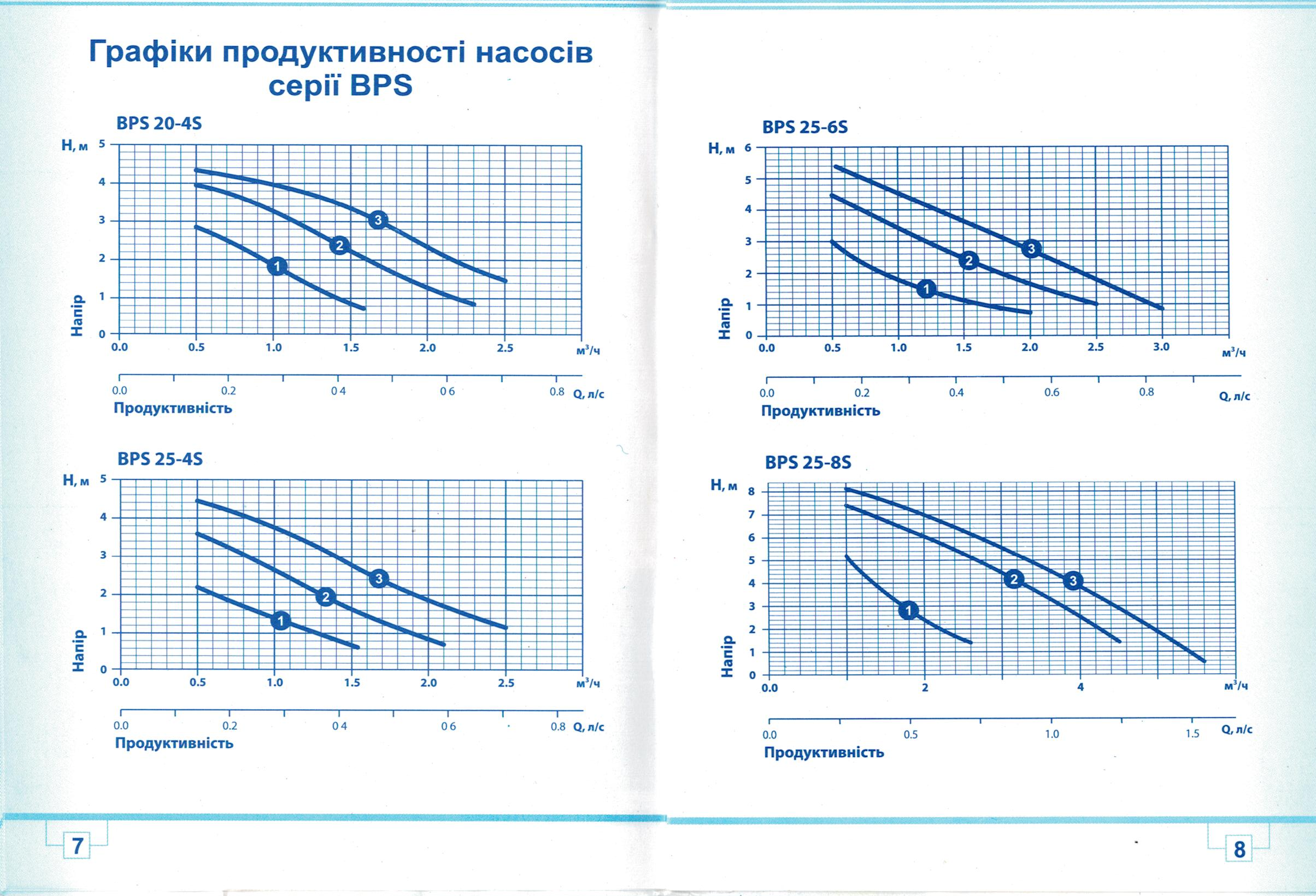

Цитата(eugene.raynor @ 24.6.2019, 0:08) *
вот упрощённая формула: H=k1*(k2-Q).
Нас учили, что это перевернутая парабола Н=А-ВQ^2

Пользователь №: 308075
на параболы что-то не сильно похожи кривые характеристик насосов серии BPS:

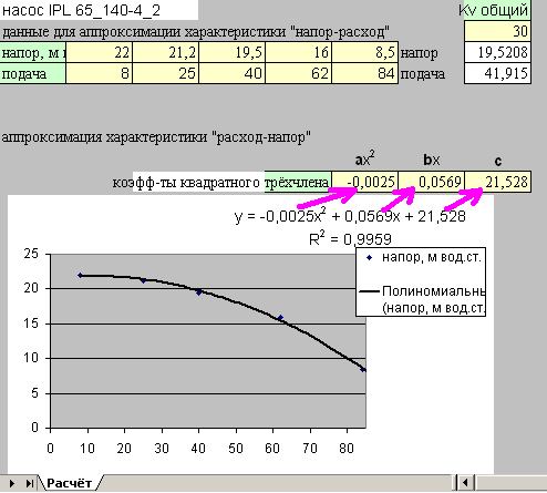

Цитата(eugene.raynor @ 23.6.2019, 22:08) *
Интерполяция кривых характеристик насосов - занятие муторное

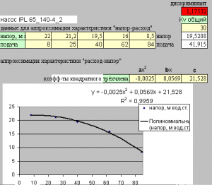

А я в Эксэле по пяти парам координат делаю аппроксимацию характеристики насоса и по известной Kv контура вычисляю координаты рабочей точки:
Сообщение отредактировал tiptop - 27.6.2019, 18:59

Цитата(tiptop @ 27.6.2019, 18:45) *
А я в Эксэле делаю аппроксимацию характеристики насоса и по известной Kv контура вычисляю координаты рабочей точки:
выложите, пожалуйста, скан соответствующей страницы паспорта этого насоса: хотелось бы взглянуть на оригинальный график, заявленный производителем...
tiptop
сообщение 27.6.2019, 19:15
Сообщение #113
сам себе Sapiens
Сообщений: 11390
Регистрация: 21.5.2005
Из: г. Владимир
Пользователь №: 797
Пожалуйста. Верхний график.
Сообщение отредактировал tiptop - 27.6.2019, 19:16

Цитата(eugene.raynor @ 28.6.2019, 17:13) *
зависимость потери напора от расхода чуть меньше квадратичной, лично я принимаю значение степени 1,852
Я делаю "полиноминальное построение линии тренда со степенью 2". Потом, используя аппроксимирующую функцию, решаю квадратное уравнение:
Прикрепленный файл  raschyot_nasos___Kv.xls ( 33,5 килобайт ) Кол-во скачиваний: 900
Если пять пар координат берутся из графика напора/производительности в паспорте насоса, то откуда берутся значения для ввода в остальные жёлтые ячейки?
Опишите, пожалуйста, алгоритм и суть производимых действий.
P.S. Заранее премного благодарна.
Сообщение отредактировал Firefox - 21.7.2019, 9:51
"Kv общий" - это пропускная способность контура (простейший случай), в котором работает насос.
Остальное показал сиреневыми стрелками.
Результат вычислений - координаты рабочей точки насоса.
Сообщение отредактировал tiptop - 21.7.2019, 10:13
Я так понимаю, кроме графика насоса существует ещё и график системы, в котором потеря напора растёт чуть ли в квадратичной зависимости от расхода. Исходя из вышеизложенного, необходимо определить оба этих графика, а на их пересечении и будет находиться рабочая точка насоса. Меня интересуют алгоритмы определения (функции) этих самых графиков.
P.S. Объясните, пожалуйста, подоходчивее.
График насоса у меня "строит" Excel.
График системы я не использую: не вижу в этом необходимости. Просто принимаю его квадратичным. Пропускная способность при этом вычисляется так: Kv= расход/квадратный корень из перепада давления.
Сообщение отредактировал tiptop - 21.7.2019, 11:22
Если напор и подача вычисляются по формулам, то откуда Вы берёте коэффициенты квадратного уравнения, впрочем, как и формулу самого уравнения?
P.S. Полагаю, топикстартер против не будет, поскольку вопрос касается темы, им самим обсуждаемой.
Сообщение отредактировал Firefox - 21.7.2019, 11:30
