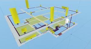

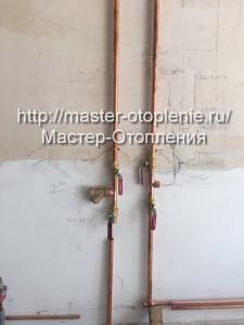

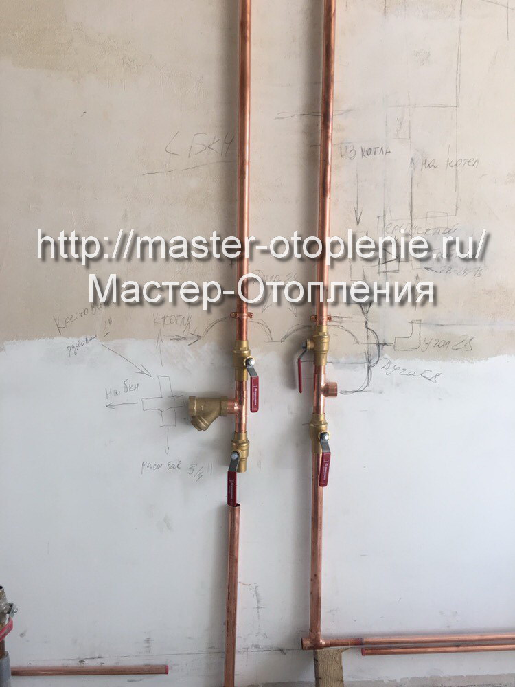

Ниже фото, к стоякам на уровне метр с небольшим (уровень 1го этажа) подключается котел. Первый и второй этажи могут отключаться (хотя гидравлически это не обязательно). На уровне полов первого и второго этажей стояки прост расходятся в разные стороны через тройники. Получается четыре тупиковые ветки. Схема разводки - поэтажная горизонтальная периметральная двухтрубная тупиковая.

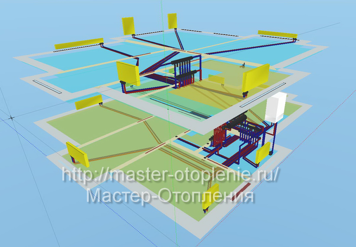

И еще один коттедж с такой же схемой разводки. Тоже нет смысла в использовании коллектора для радиаторной части отопления.
Даже если РО имеет схему коллекторно-лучевую, то тоже соединяю между собой этажные коллекторы РО и котел просто стояками.
