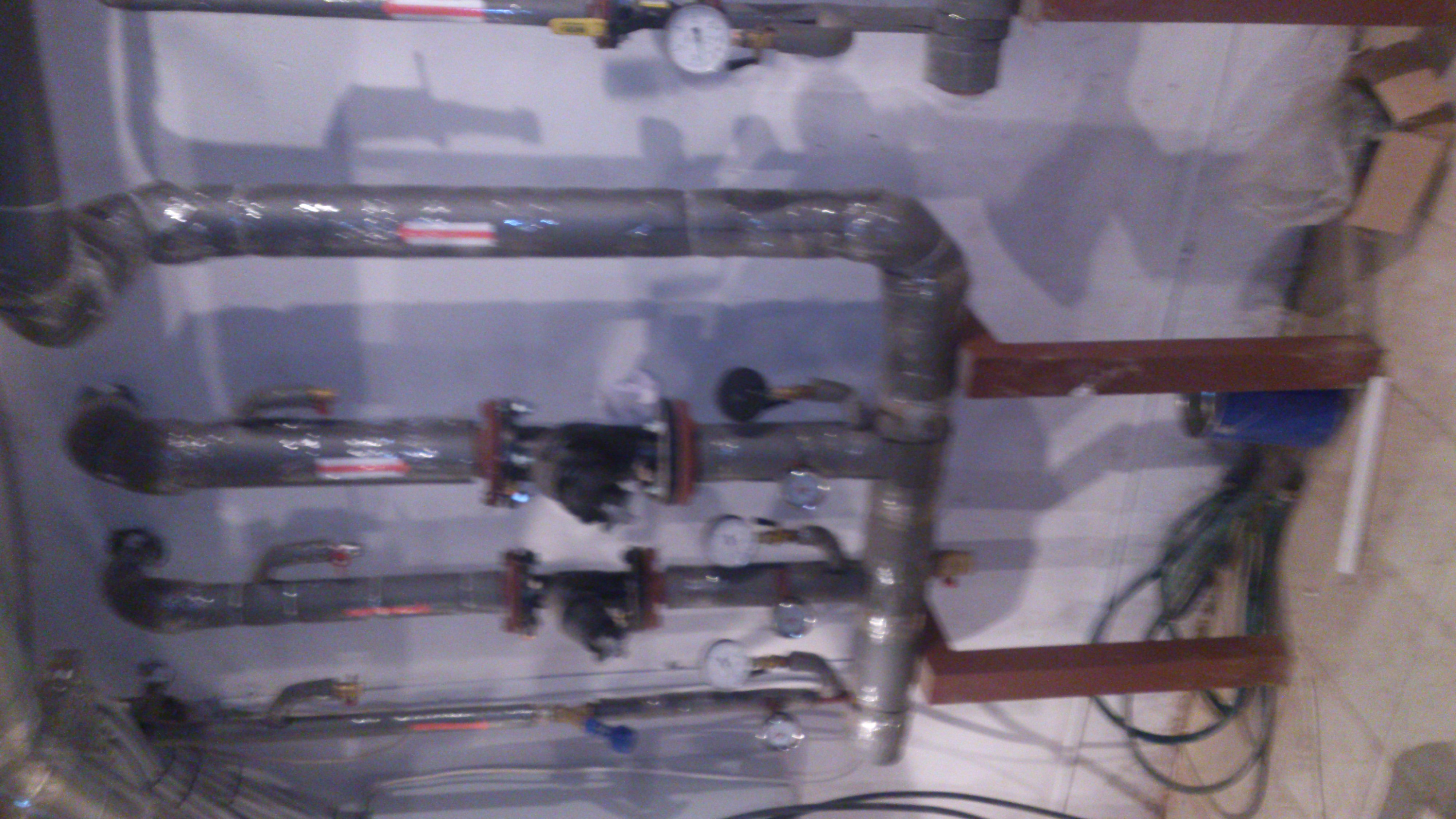

вопрос еще один есть 4 горизонтальных ветки на отопление по 25.. есть вариант сделать коллектор на подачу и обратку d65 ПОДАЧУ ПОДКЛЮЧИТЬ через шарики обратку через балансиры.. идея имеет место в жизни? и если да как это выглядит!!

Примерно так выглядит.
Тут есть ошибки монтажные, но в общем должно дать представление. Лучше не нашел фоток.

примерно так и предполагал
