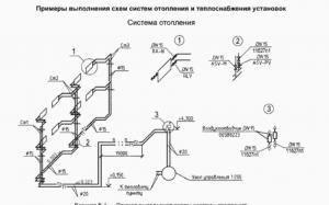

Приветствую, есть отмененный ГОСТ Р 52720-2007 АРМАТУРА ТРУБОПРОВОДНАЯ(изображение взято из ГОСТ 21.602-2003), мне не удалось найти документ, на который он заменен. Правильно обозначать арматуру все так же как в ГОСТ 21.602-2003 согласно отмененному ГОСТ Р 52720-2007 или как?

С другой стороны в этом же действующем ГОСТе арматура обозначена как с помощью выше указанных кодов так и с помощью стандартных кодов производителя.

Вы применяете не ГОСТ на арматуру, а конкретные заводские изделия с их заводскими обозначениями. Их и указываете.
А у заводов могут быть и устаревшие обозначения (например 11Б41п) и любые другие (например ВИЛН.491812 или VT.318.N.04). Причем номенклатура арматуры теперь в разы больше.
А ГОСТ 21.602, как и любой оформительский содержит примеры оформления, а не технических решений.

валтек используете)мне он тоже нравится) ну я тоже считаю, что нужно писать маркировку именно по кодам производителя
я здесь и интересуюсь только в плане оформления
