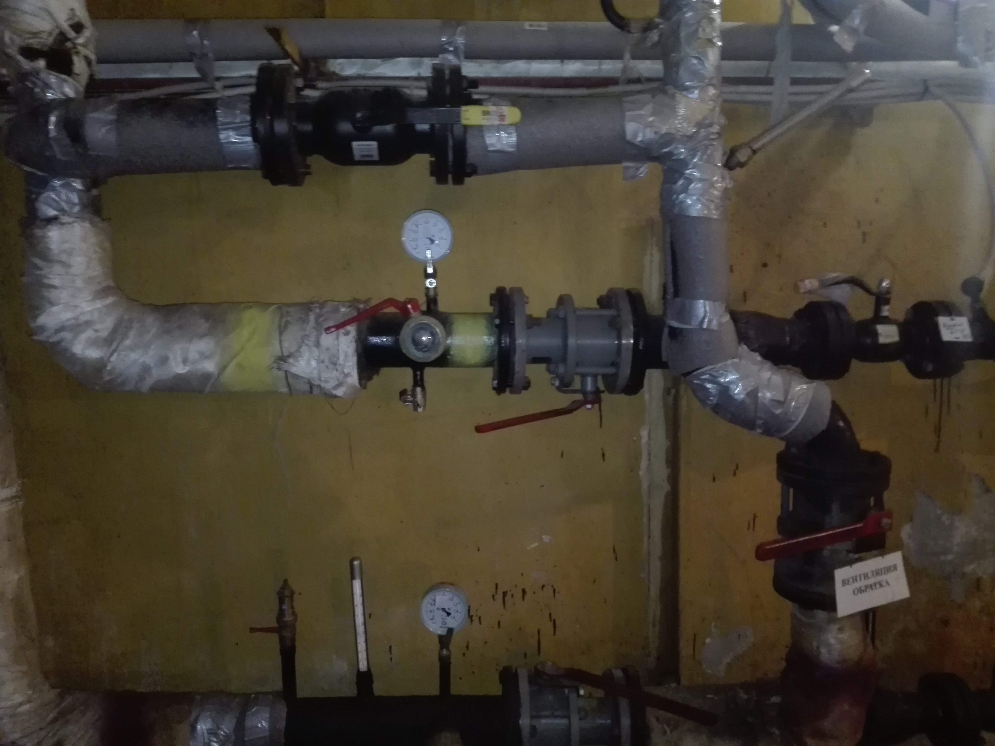

Как-то так.
Перекрыли подачу на один калорифер.

Калорифер должен стоять в кирпичном проёме. В внешней стене зашейте проём с решеткой герметично с использованием утеплителя, перекрывайте задвижки, откл. контроллер, и гермодвери откройте все (чтобы в камере с калорифером была + Т.) до наружной стены. Воду из калориферов слить по желанию, или если не будет + Т.
