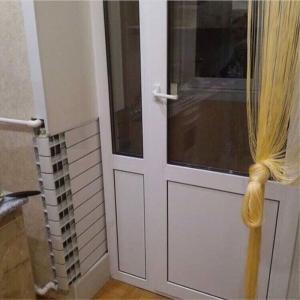

Приветствую, у человека точно будут внутрипольники так же человек хочет вентиляцию, вот я и думаю, что мне мешает подавать приточный воздух (расчетная у нас -31) через внутрипольные конвектора? Судя по id диаграмме выпадать ничего не должно, так ли это? есть у кого такой опыт применения?

Цитата(Ashihara @ 14.2.2019, 11:45) *
В соседней теме пролетало
я как понимаю это стеб..только вот непонятно по какой причине ибо есть специальные внутрипольники к которым подводится воздуховод а интересует меня вопрос конденсата

Цитата(Inchin @ 14.2.2019, 14:23) *
Ну да, судя по фото, там где-то выше ещё и Рапунцель запрятана)
