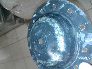

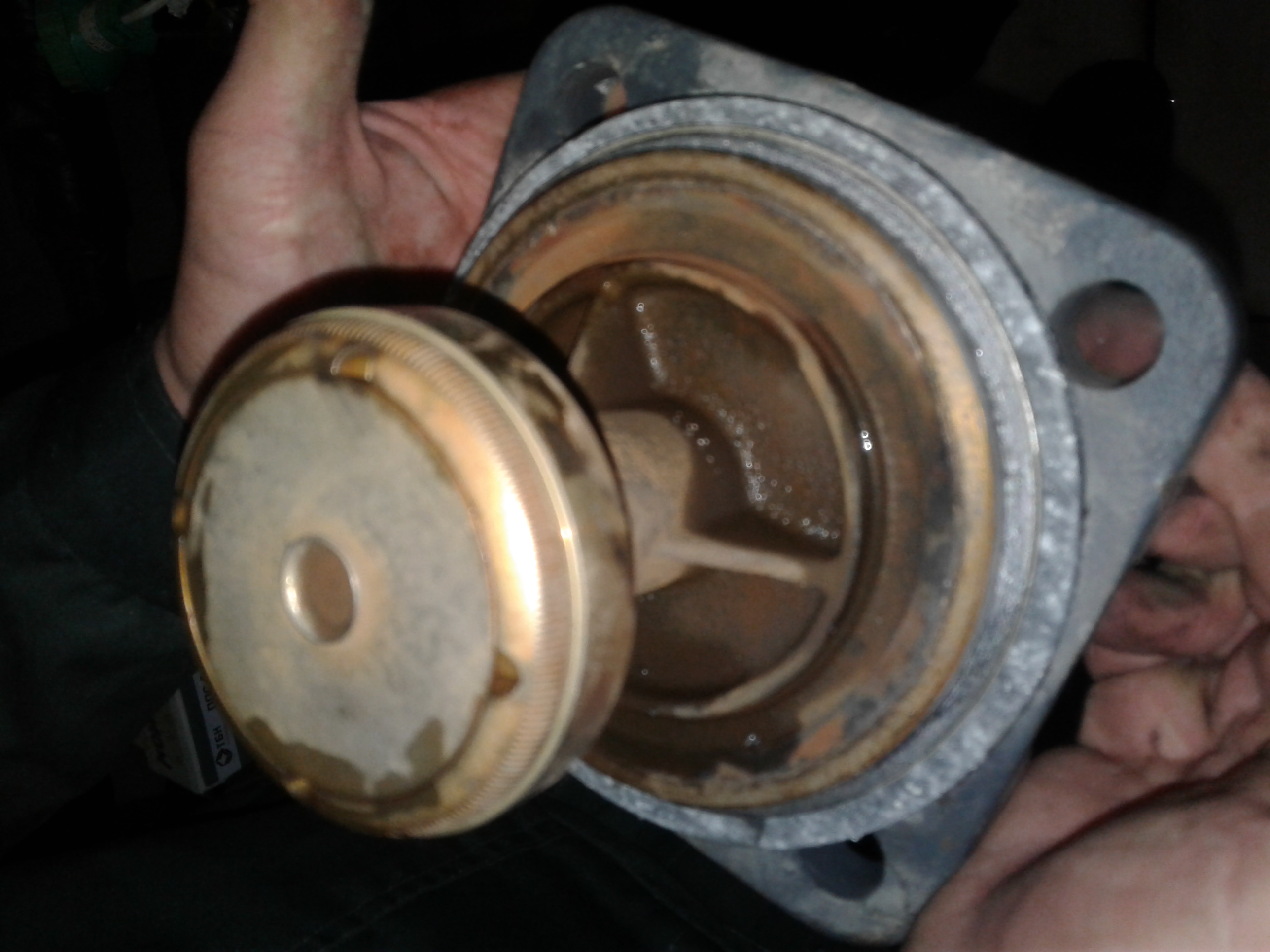

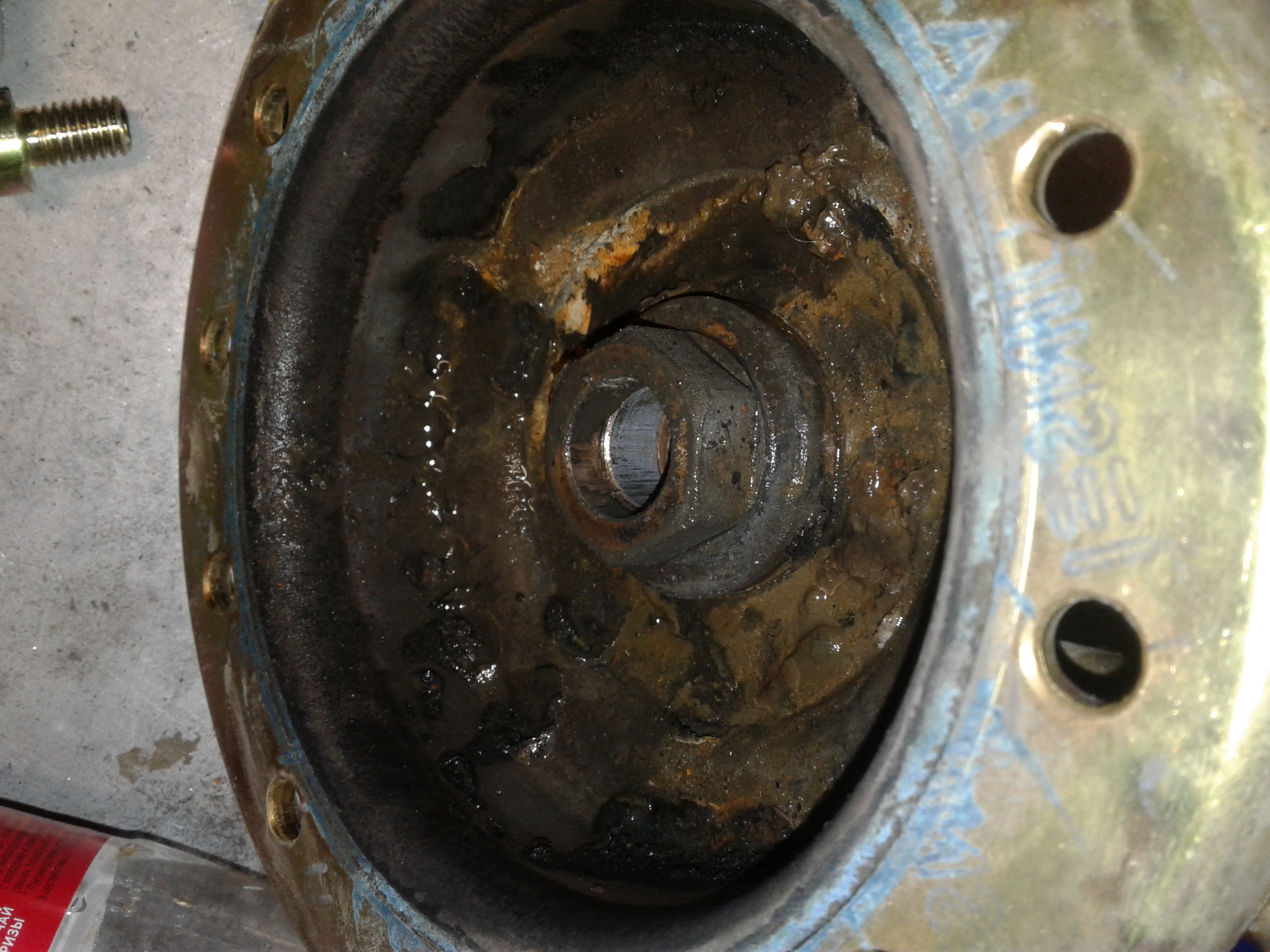

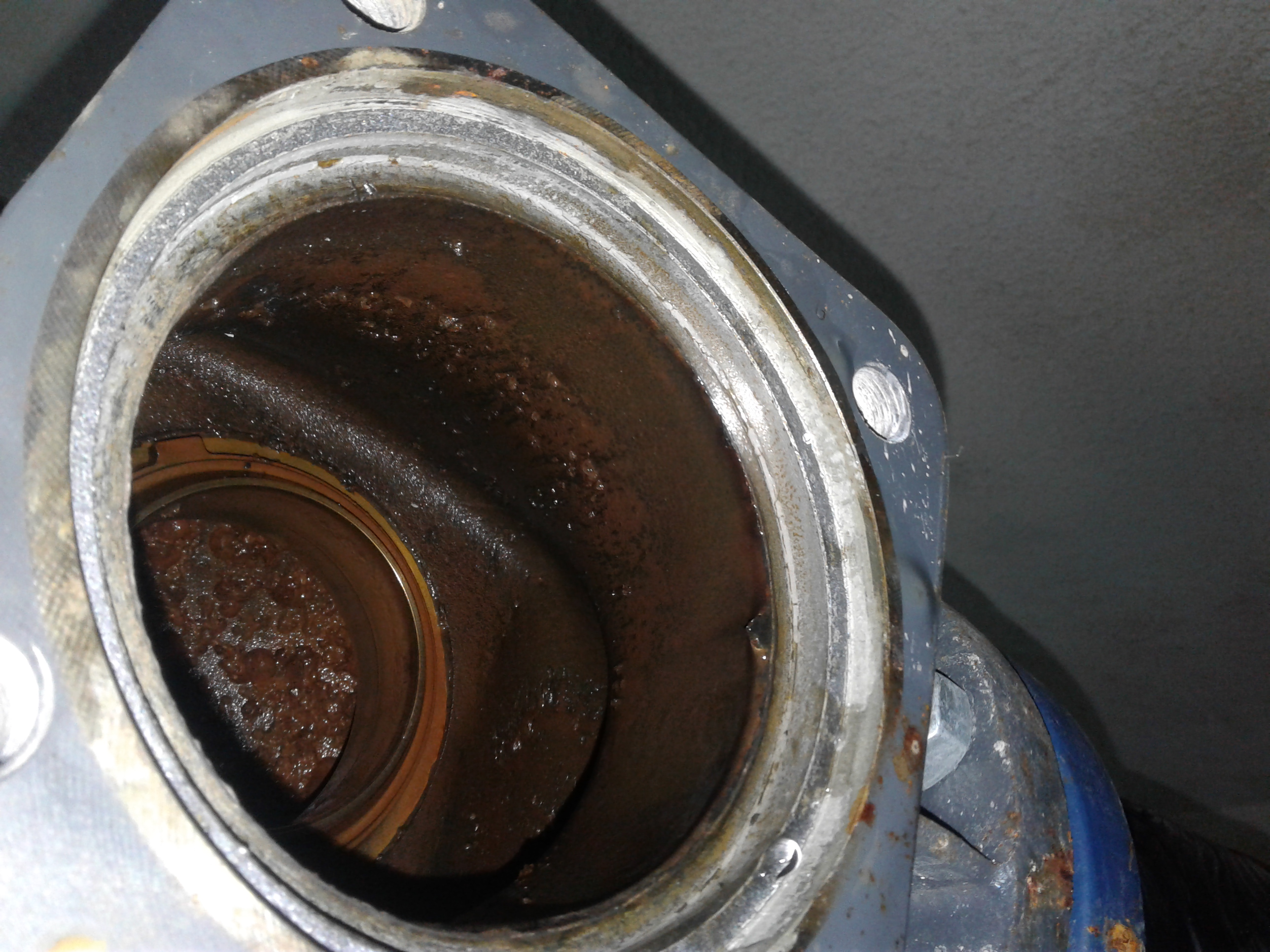

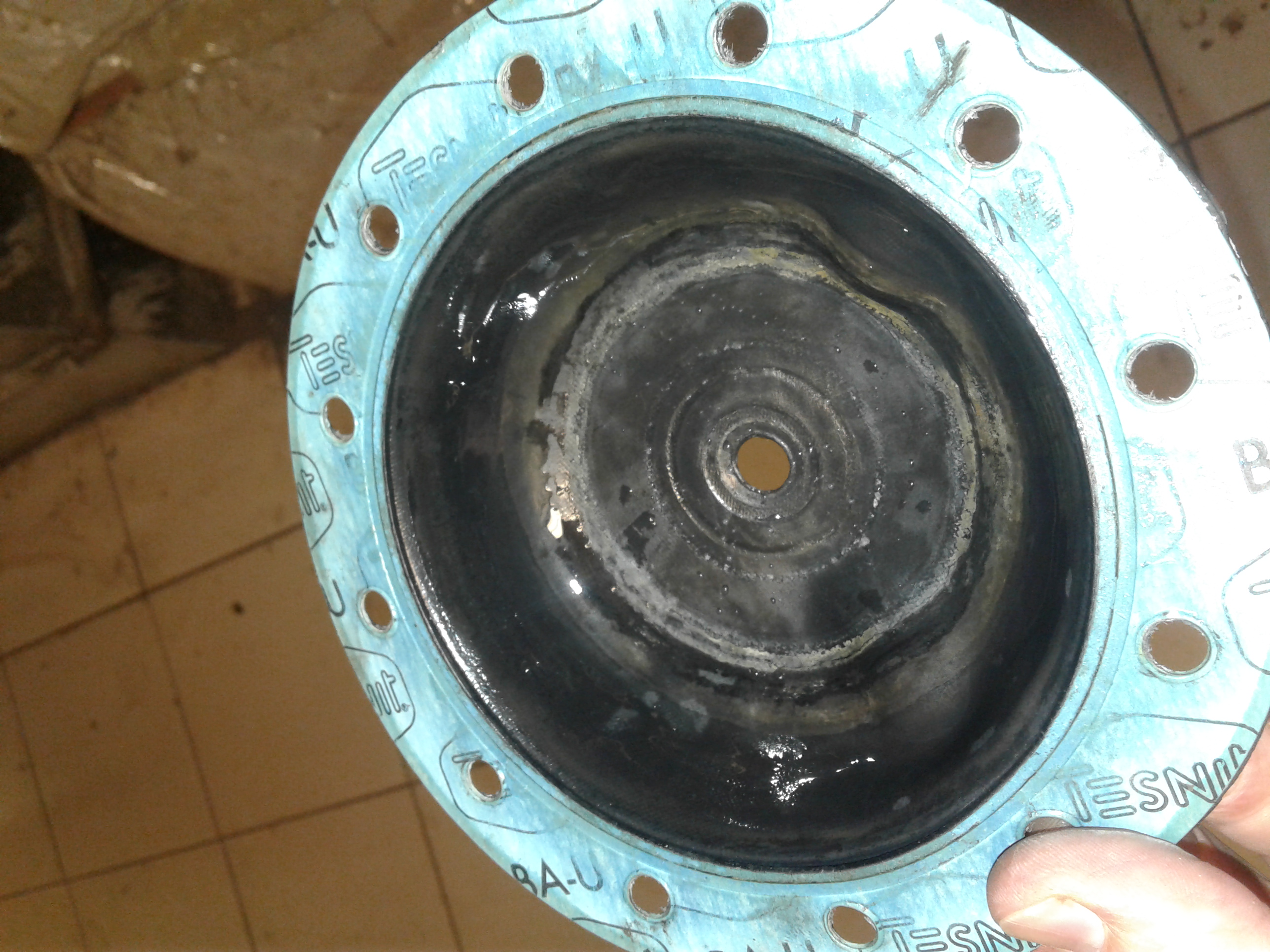

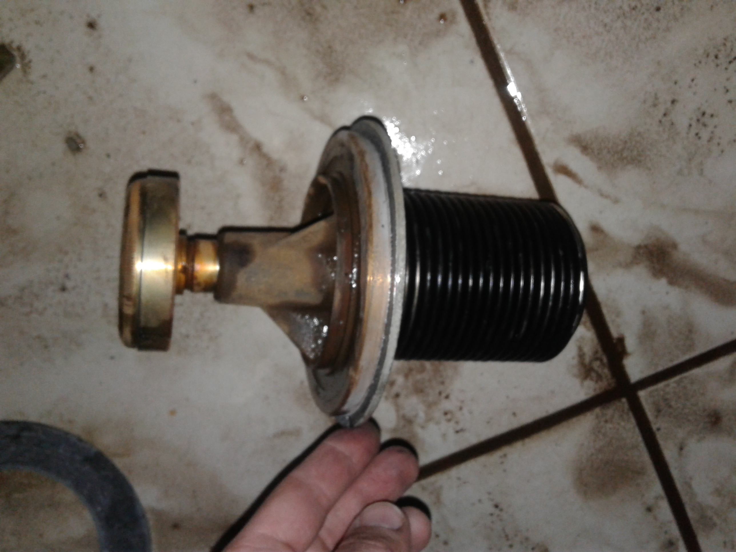

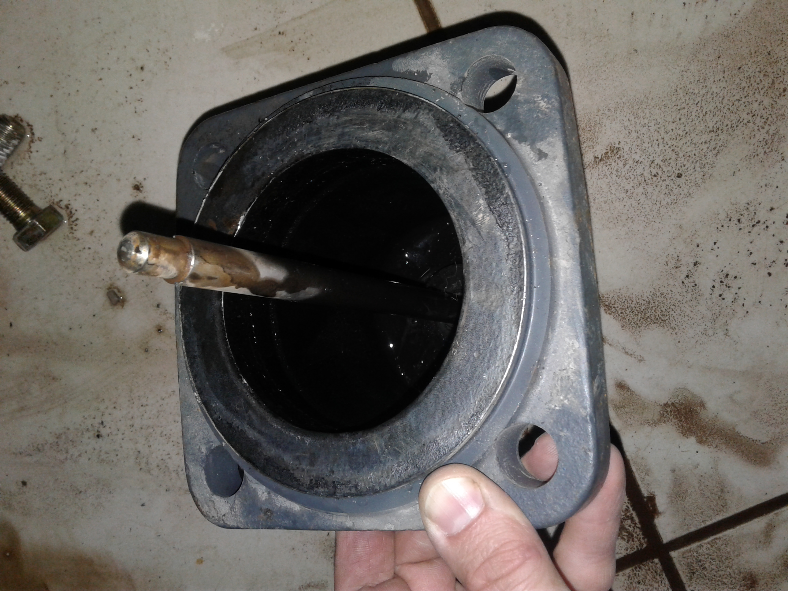

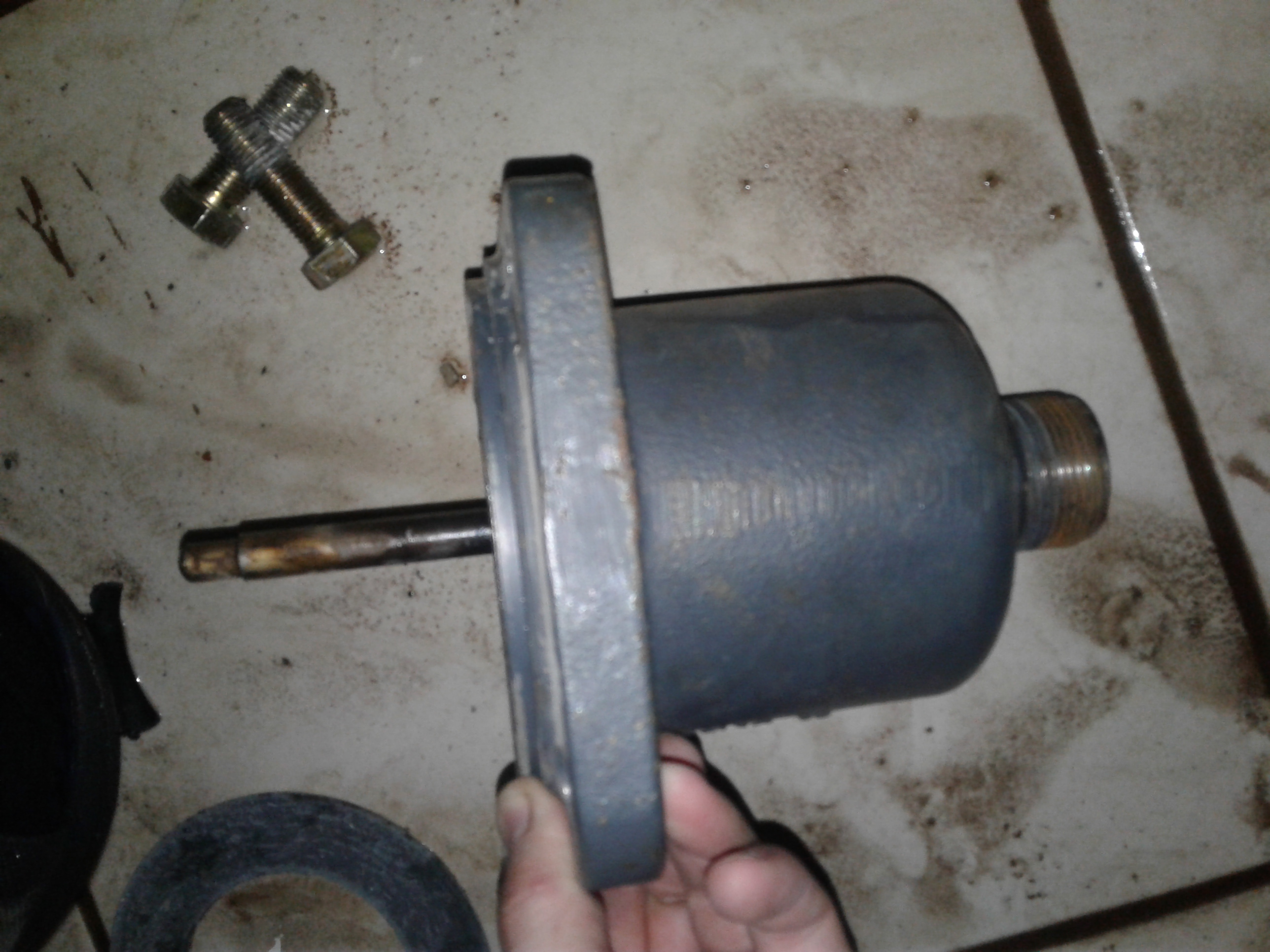

привет ребята. как обещал, выкладываю фото разобранного регулятора перепада давления. мембрана на вид целая, но грязи в регулирующем элементе много. седло клапана и сам клапан чистые. Здесь на фото сам клапан и его корпус

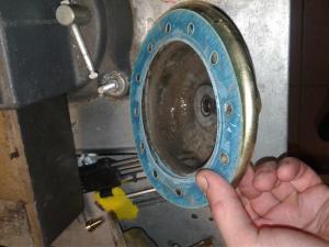

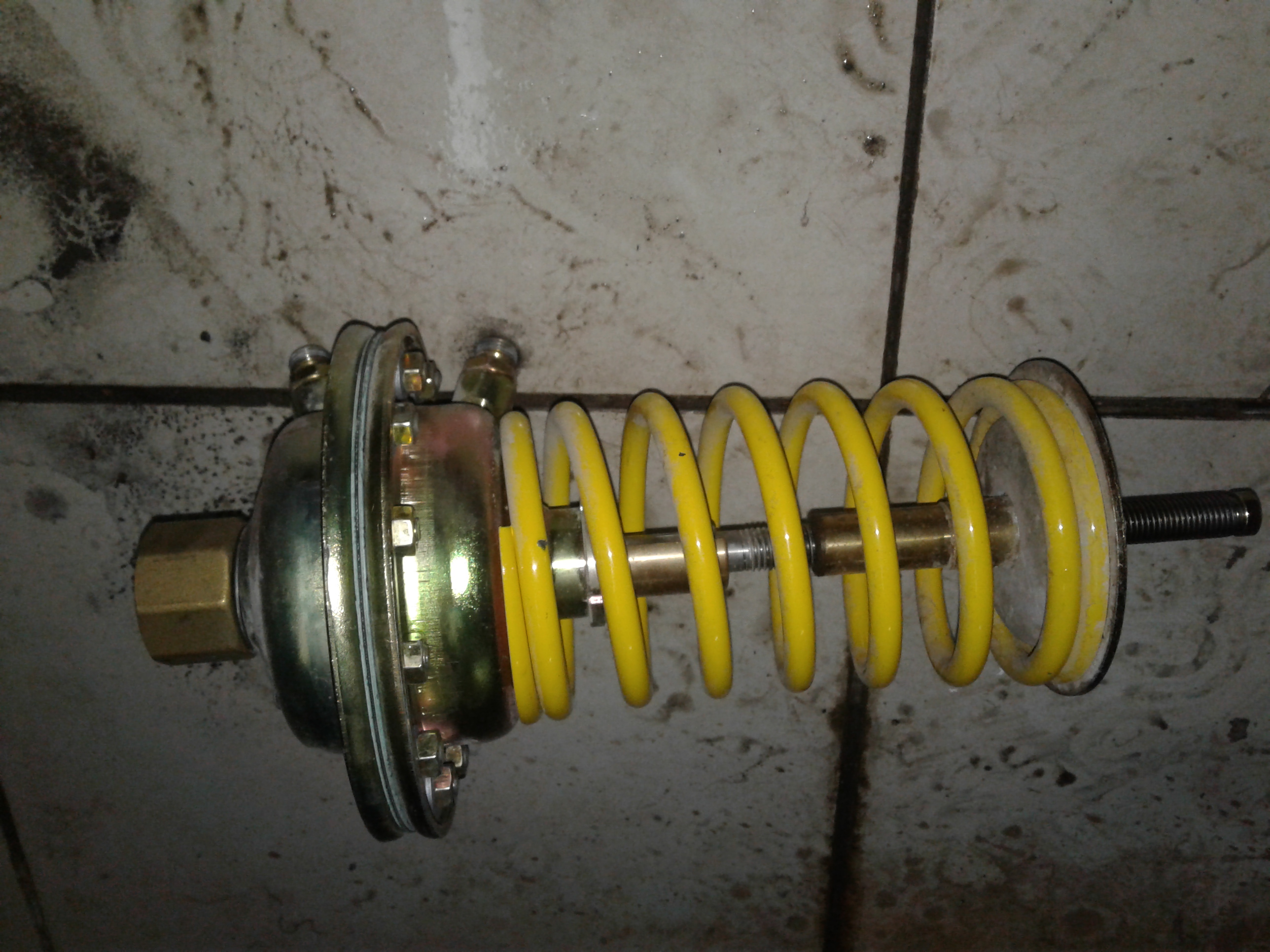

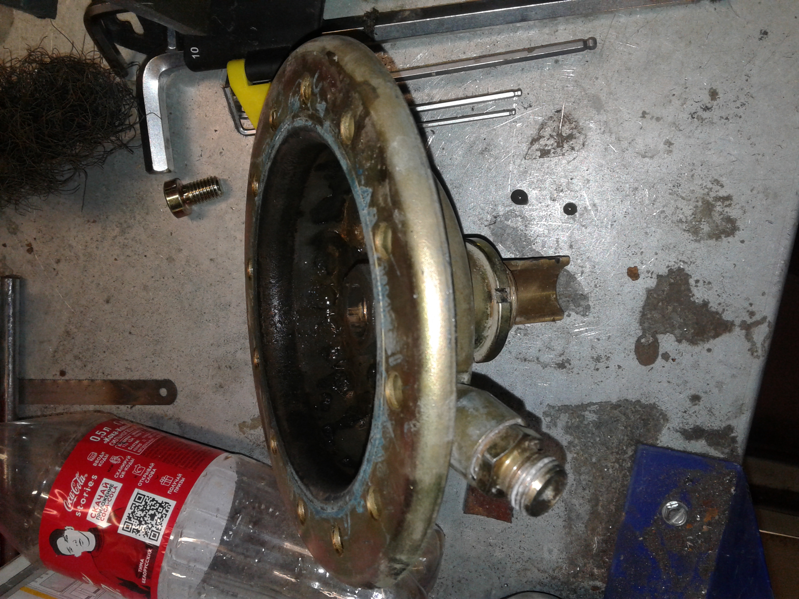

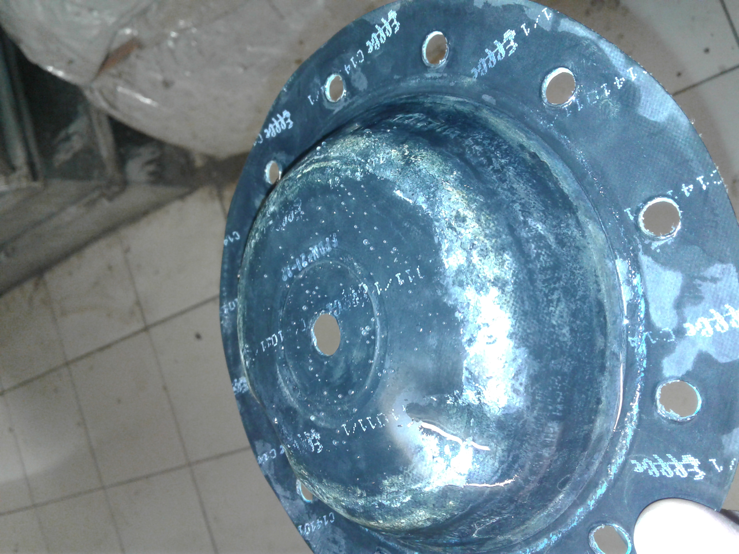

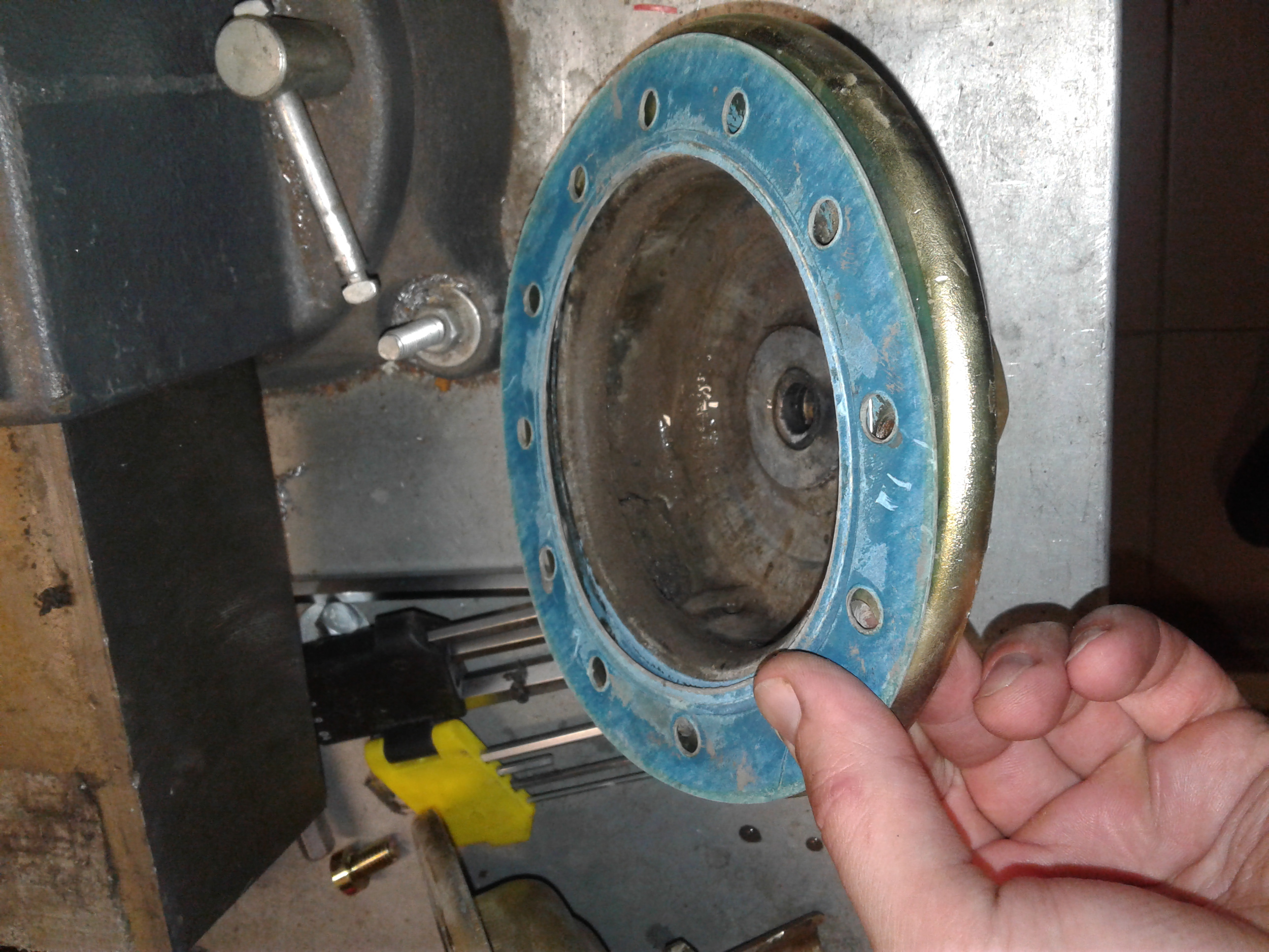

на следующих фото регулирующий элемент в сборе, его внутренности - мембрана, камера давления подачи и обратки - та что держит саму мембрану.
Сообщение отредактировал skotov.v - 3.9.2019, 18:44

Цитата(skotov.v @ 22.2.2019, 15:55) *
Попробовал отсоединить импульсные трубки - в них грязи нет. Подул в одно отверстие регулировочного элемента - из другого выходит воздух.

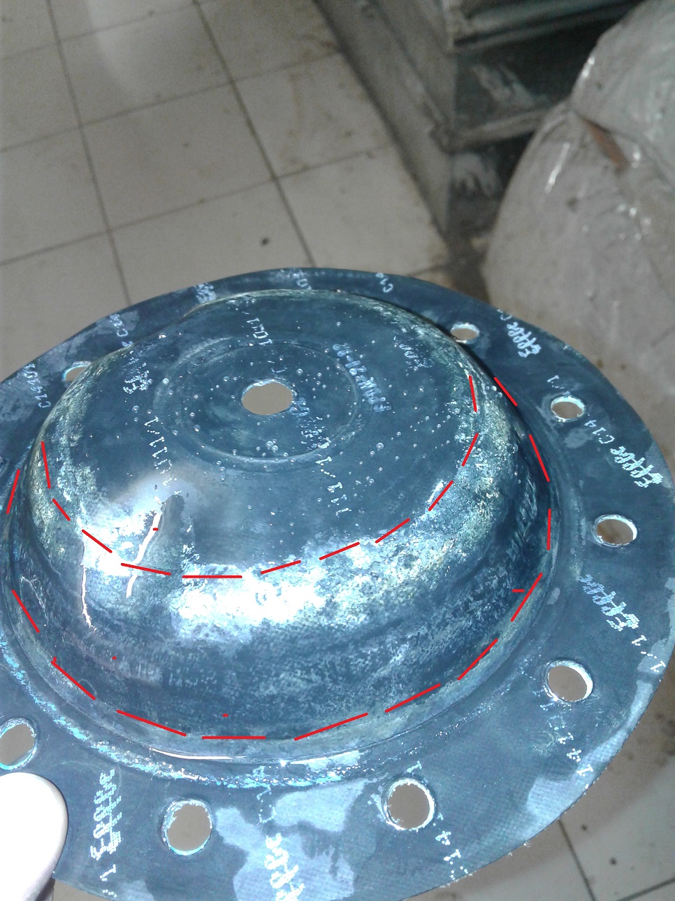

Я ж говорю - на вид целая. sport_boxing.gif Тут 2 варианта - либо есть микро порез или дырка невидимая невооруженным взглядом, либо воздух проходил через центральное отверстие. В собранном состоянии в центральное отверстие вставлен шток с уплотнениями, саму мембрану тоже в центре прижимают два металлических диска.
Рабочая поверхность мембраны, работающая на изгиб, это не вся мембрана а только боковая часть (отметил пунктиром).
как дадим тепло в здание, добавлю подробностей
