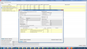

А как посчитать расход, берем в каждом циркуляционном кольце расход по участку, где считали радиатор? Суммируем эти участки?
Вот имею ввиду такой участок
Wiz
сообщение 27.2.2019, 15:55
Сообщение #32
Сообщений: 2660
Регистрация: 20.3.2005
Пользователь №: 570
Нужно брать общий расход у котла до разветвления по системе, он у вас равен 0,12 л/с (если это конечно так и есть).
Чтобы вам самому было понятнее, нужно перед расчетом сделать аксонометрическую схему и проставить все участки. Тогда сами не будете путаться и сразу увидите какой расход брать для подбора насоса.

0,12 - это нагрузка только первого этажа, с 2 этажом получается 0.31 л/с.
А разве так нельзя, общая мощность радиаторов 2 этажей - 12260 Вт + RTL 610 Вт (она тоже от радиаторной сети, поэтому ее сюда считаем) = 12870 Вт
0,86*12,87/10 = 1,107 м3/час. Прошу помощи, так можно посчитать, это правильно будет?
Можно.

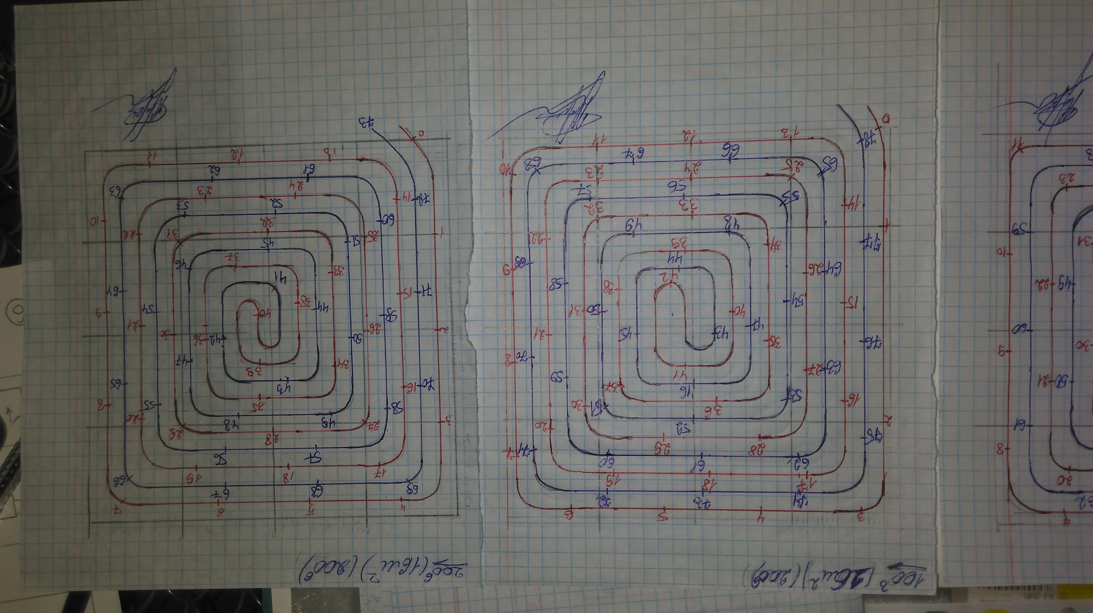

Вот пример схемы водяного теплого пола вид сверху погрешность 2-3м...вычерчивается за 15 мин. Как то так...
(Вот моя настольная книга)
Патрика Котзаоглайнина монтажник практик... Читай это книга для проектировщиков,монтажников.
