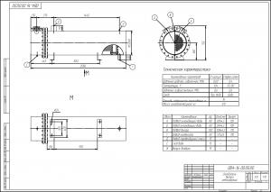

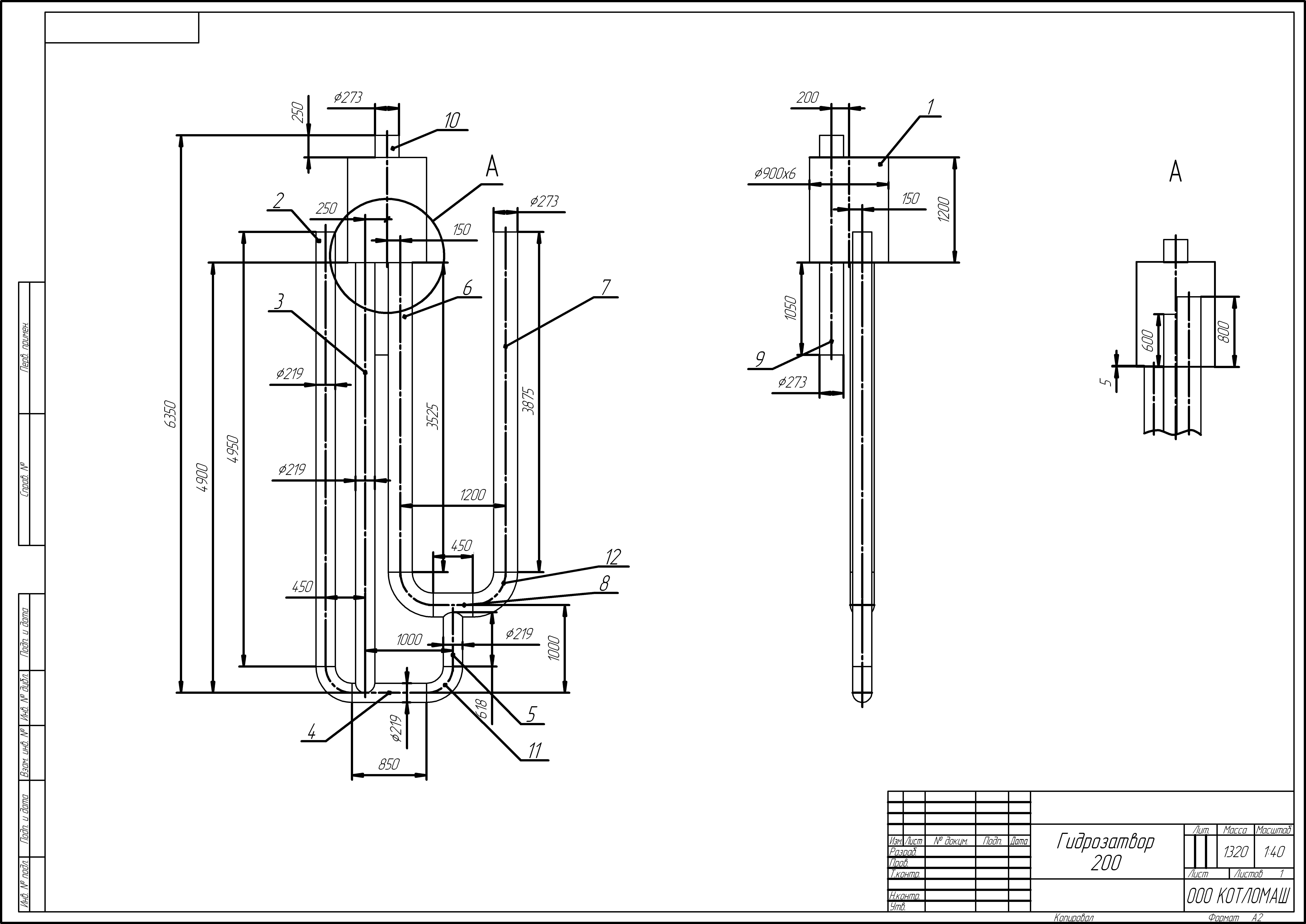

Выиграли тендер на поставку деаэратора ДА 200/50.
При согласовании с заказчиком предоставили ему чертежи которые нам дал завод
Вообщем заключились, завод изготовил, мы поставили , заказчик прислал акт о несоответствии поставленного товара по следующим параметрам:
• На баке деаэратора ДА-200/50 отсутствуют патрубки для указателя уровня воды;
• Отсутствуют водоуказательные стекла.
• Отсутствует запорная и продувочная арматура.
Прошу подсказать обязан ли завод устанавливать данные детали, либо этим должна заниматься монтажная организация ?
Завод изготовил согласно технического задания и чертежей которые заказчик согласовал.
В итоге заказчик уже 3 недели не принимает товар и не платит деньги.

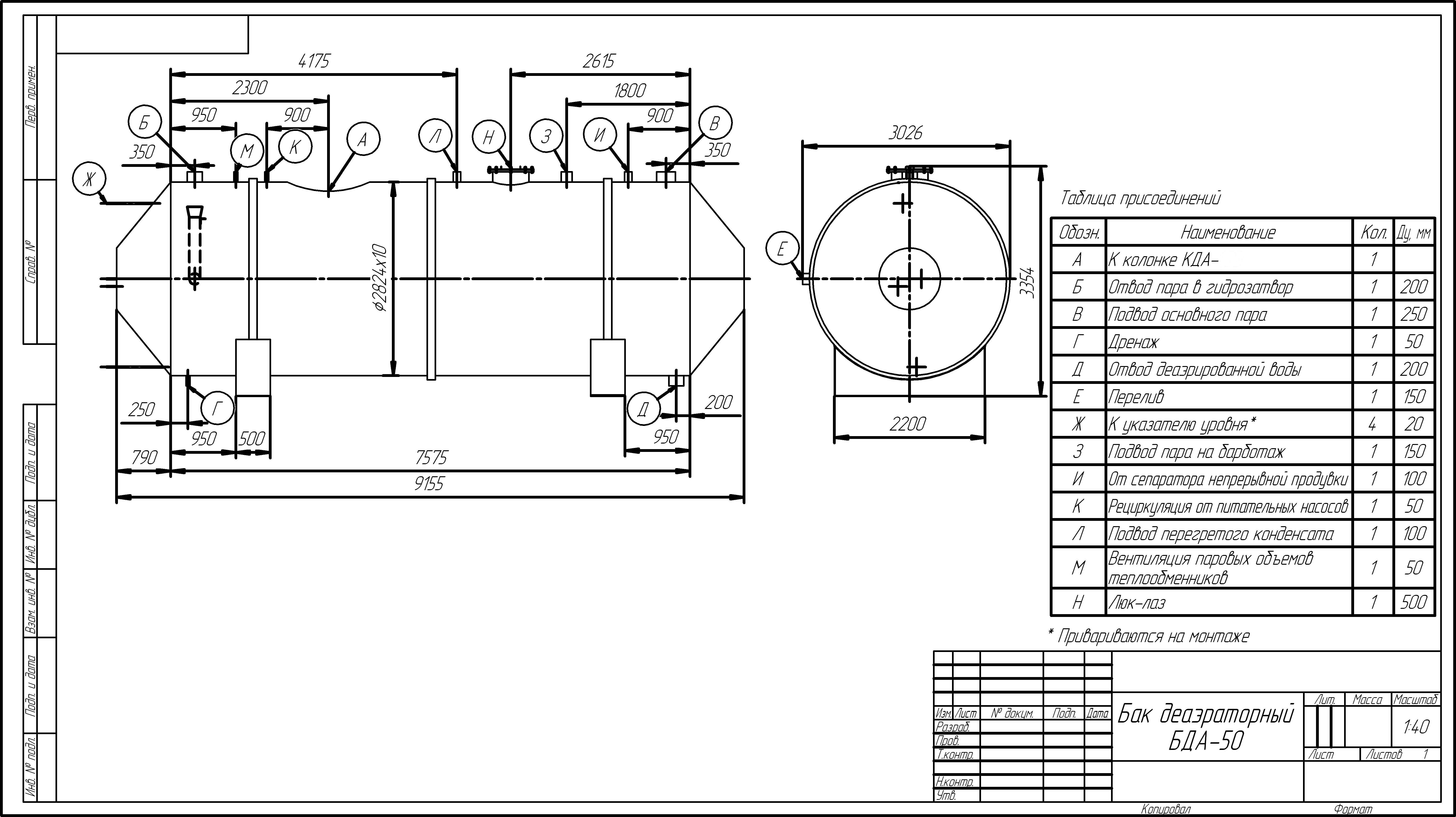

Галиев
сообщение 28.2.2019, 12:10
Сообщений: 4314
Регистрация: 10.1.2011
Из: г.Саранск
Пользователь №: 88830

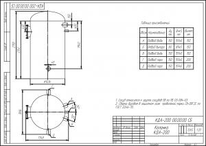

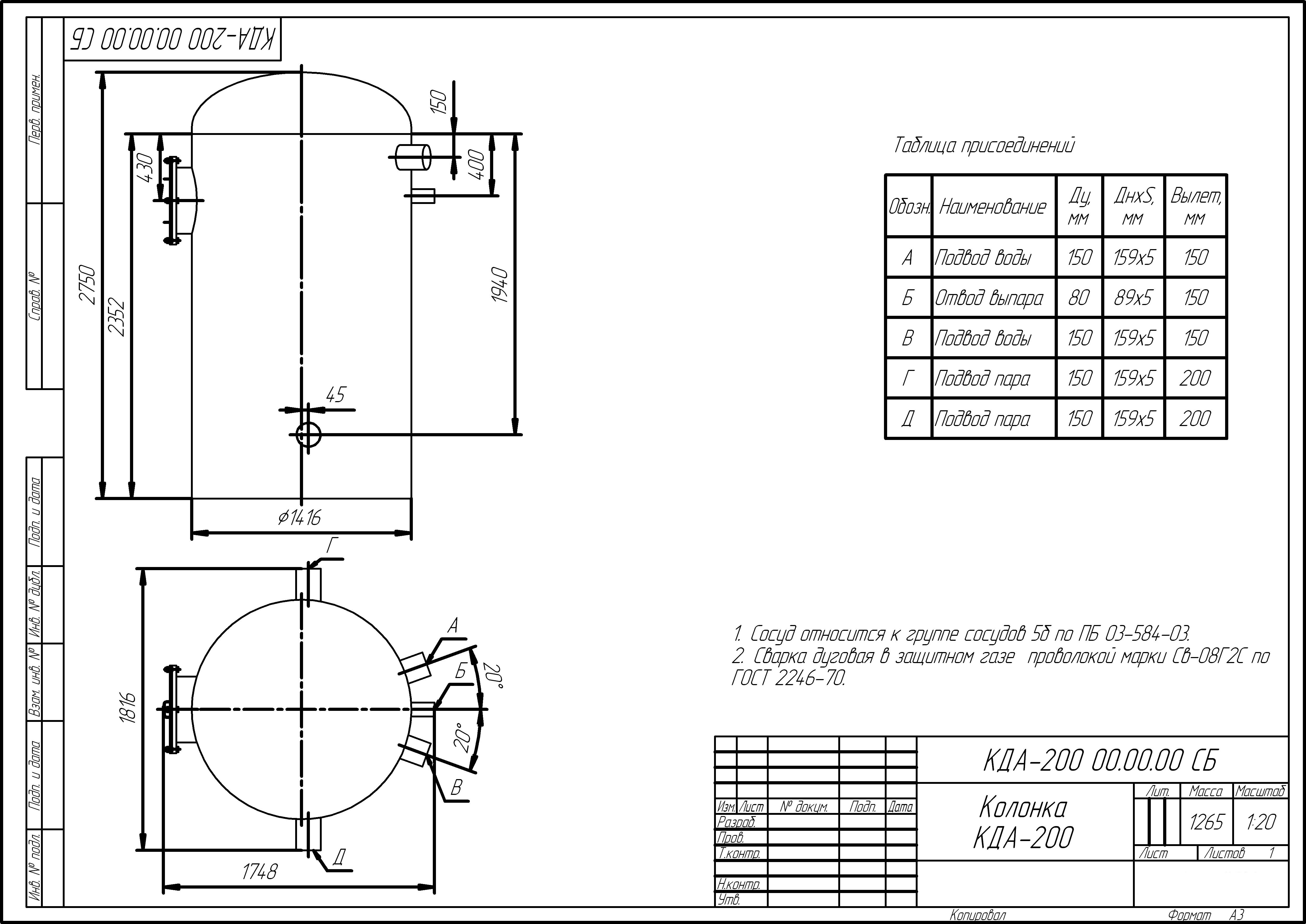

Цитата(alex_suba @ 28.2.2019, 9:17) *
Добрый день!
Спасибо за оперативность.
В ТЗ (опросный лист) ни слова про патрубки не увидел, подскажите гэто написано ? В договоре с заказчиком, заказчик прикрепил ТЗ (опросный лист)
В ГОСТ 34347-2017 касательно, что должен установить изготовитель не нашёл.
См. Таблица присоединений Ж- пресловутые патрубки с пометкой "привариваются при монтаже".
Опросный лист - туфта - не содержит в себе никакой информации, кроме развлекательной: "Нержавейшая сталь ст. 20"
Скорее всего, либо вы что-то пообещали и не отдали, либо вас хотят прокатить на бобах, а может, просто время тянут - платить нечем, вот и придумывают причины не расплачиваться. Да и вообще, не хрен манагерствовать, посреднички.

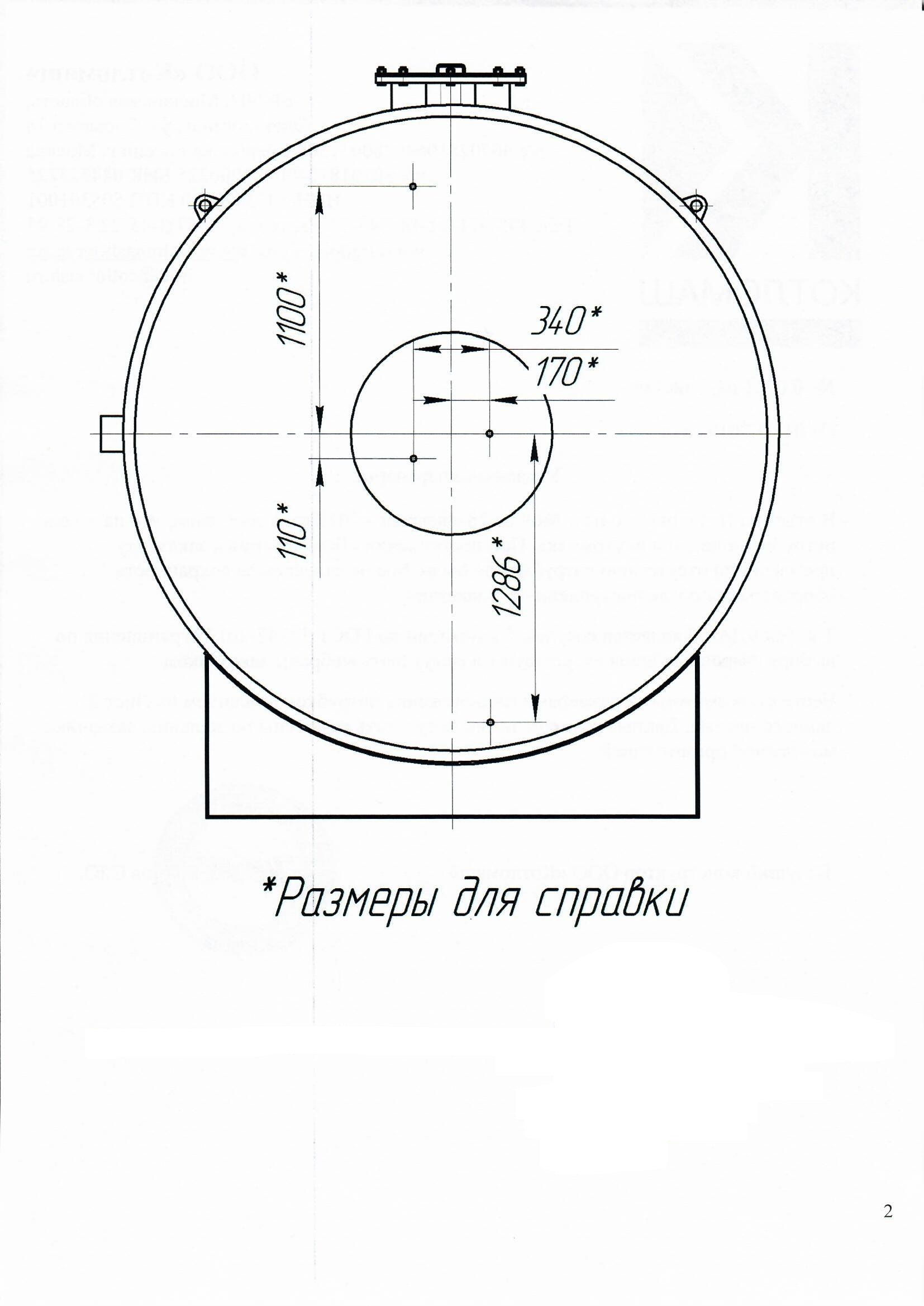

Цитата(alex_suba @ 1.3.2019, 9:09) *
Вроде по всем пунктам отмахались, они теперь говорят: "откуда мы знаем куда патрубки приваривать?"
Запросите с завода развертку днища бака с метками приварки "этих гребанных патрубков".

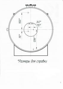

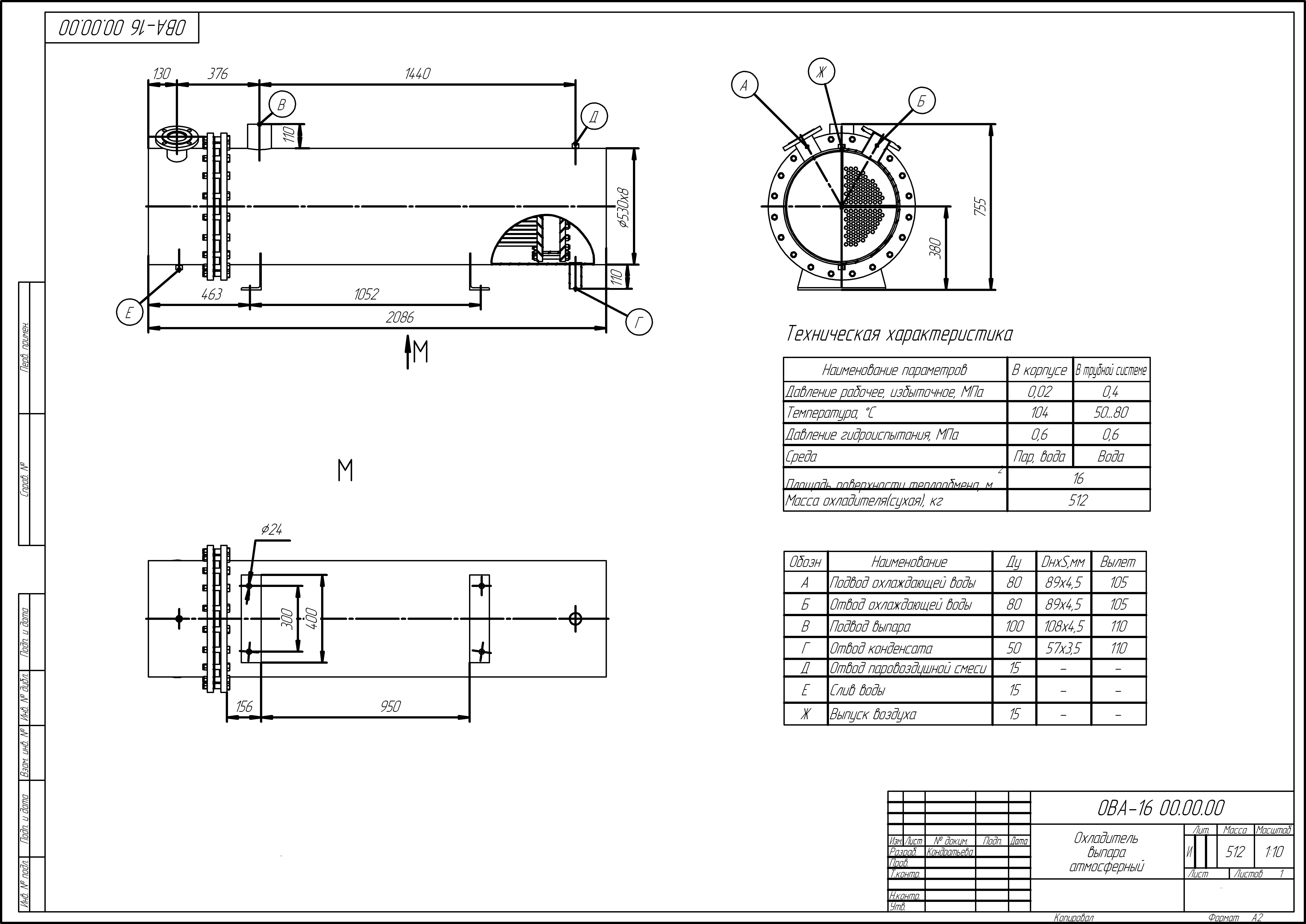

alex_suba
сообщение 1.3.2019, 15:47
Сообщений: 8
Регистрация: 27.2.2019
Пользователь №: 356612
Запросил, во вложении от завода.

Мне нужна инфа, есть ли какие то требования к поставке атмосферных деаэраторов так сказать в стандартной комплектации.
Цитата(Valiko @ 1.3.2019, 12:23) *
ну вот. Предмет закупки: "деаэратор" - т.е. целый. А вы, походу, пока отгрузили россыпь: отдельно - бак, отдельно - колонка, без патрубков, стёкол, арматуры, трубы для барботажа и пр. Завод-изготовитель отгрузил по опросному листу, а ВАМ нужно было всё это собрать. ТАк может предъявлять Заказчик.
Нет не может, деаэраторы такого размера, в частности ДА-200/50, идут в разобранном виде, и притом заказчику были предоставлены четыре чертежа (на бак, охладитель, колонку и гидрозатвор) Мы не предоставляли им чертёж собранного деаэратора. По сути им нужно собрать деаэратор. То что должно находиться внутри, все установленно.

Галиев
сообщение 2.3.2019, 11:29
Сообщений: 4314
Из: г.Саранск
Такую информацию может дать только завод, и выглядеть она (инфа) будет примерно так: "ДА .../... в собранном виде является не транспортабельным, так как не соответствует габаритам ж/д (авто) перевозок. В связи с чем, с завода поставляется укрупненными блоками (раздельно - бак, колонка, арматура и т.п.), которые монтируются в готовый агрегат на месте его (ДА) установки в котельной (ЦТП и т.д.). В комплект технической документации ДА .../... входит инструкция по монтажу и эксплуатации."
