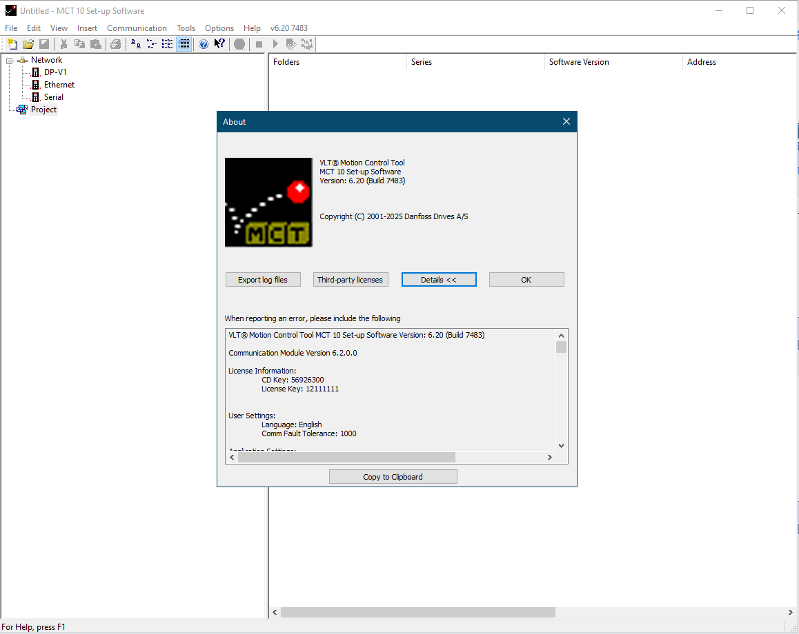

Ситуация уже бесит, если честно, 21й век, а эта программа мало того что не русифицирована, так еще и напрочь игнорирует любые не латинские буквы. Файл конфига ни считать, ни записать из/в директориях с не латинскими буквами в наименовании. Отстой просто. Адский. Бывают здесь какие-то представители данфосс-привод? Сами-то как к такому относитесь?

Кодировку прога получила. Русские наименования поддерживаются. С какой точно версии не скажу, но в 5.хх работает.

Цитата(SVKan @ 2.3.2021, 11:43)  Кодировку прога получила. Русские наименования поддерживаются. С какой точно версии не скажу, но в 5.хх работает. это какая-то странная пятая версия, у меня с русскими буквами и пятой версии совсем все плохо, комп заваливается на синий экран, если попытаться открыть проект сохранённый где-то по пути с кириллицей.

Цитата(LordN @ 2.3.2021, 11:26)  это какая-то странная пятая версия, у меня с русскими буквами и пятой версии совсем все плохо, комп заваливается на синий экран, если попытаться открыть проект сохранённый где-то по пути с кириллицей. Какая именно? И откуда брали? 5.0, 5.10, 5.20 - все работали без проблем. Сейчас 5.20 стоит, все работает. Русские имена/путь понимает. Попробовал старые проекты переименовать по русски и положить в папку с русским наименованием. Все открывается... Начиная с пятой версии додумались наконец закрашивать неактивные параметры в зависимости от выставленного (которые панель и не отображает).

Цитата(SVKan @ 2.3.2021, 12:48)  Какая именно? И откуда брали? 5.0, 5.10, 5.20 - все работали без проблем. Сейчас 5.20 стоит, все работает. Русские имена/путь понимает. Попробовал старые проекты переименовать по русски и положить в папку с русским наименованием. Все открывается...
Начиная с пятой версии додумались наконец закрашивать неактивные параметры в зависимости от выставленного (которые панель и не отображает). да, все точно, приношу свои извинения - 5.20 работает с кириллицей! только что скачал и проверил, 5.10 - вылетала. надо еще на рабочем компе проверить... но это прям вообще прогресс!

А как подключить CD-302 к ней? Внутри, главное, файлы *.pud есть, в папке c:\Program Files (x86)\Common Files\Danfoss Drives\SharedSource\Cd-302, но ругается, что привод не опознан, добавить такой привод в проект руками тоже не дает.

В моем случае он брендирован APC (которые бесперебойники которые Шнайдер), и в нем софт 1.07, а в папке такой версии нет, только 1.08. Я подправил версию в dll, сделал 1.07, но все равно не хочет -- видит, но ругается на ошибку опознания.
