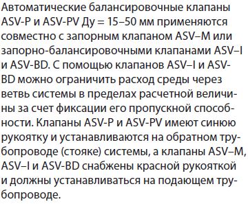

Проблема в том, что эти ж клапаны рассчитаны на перепад давления,
А поддержанием перепада давления они что регулируют …. ?
Дурдом 55
сообщение 7.3.2019, 15:33
Сообщений: 14
Регистрация: 7.12.2018
Пользователь №: 352596

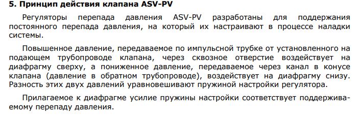

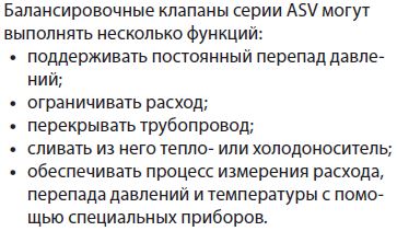

вот выписки с литературы
а вот принцип работы. Не вижу тут расхода жидкости, так как у меня ASV_m стоит

Так если вы сами посчитали то зачем считали если хотите другой?
Цитата(Дурдом 55 @ 7.3.2019, 14:32) *
Проблема в том, что эти ж клапаны рассчитаны на перепад давления, а не на расход.
Так бы я поставил AB-QM и все, а тут другой клапан
С какой стати хотите поставить abqm ? судя по описанию тут asv за глаза хватит.
