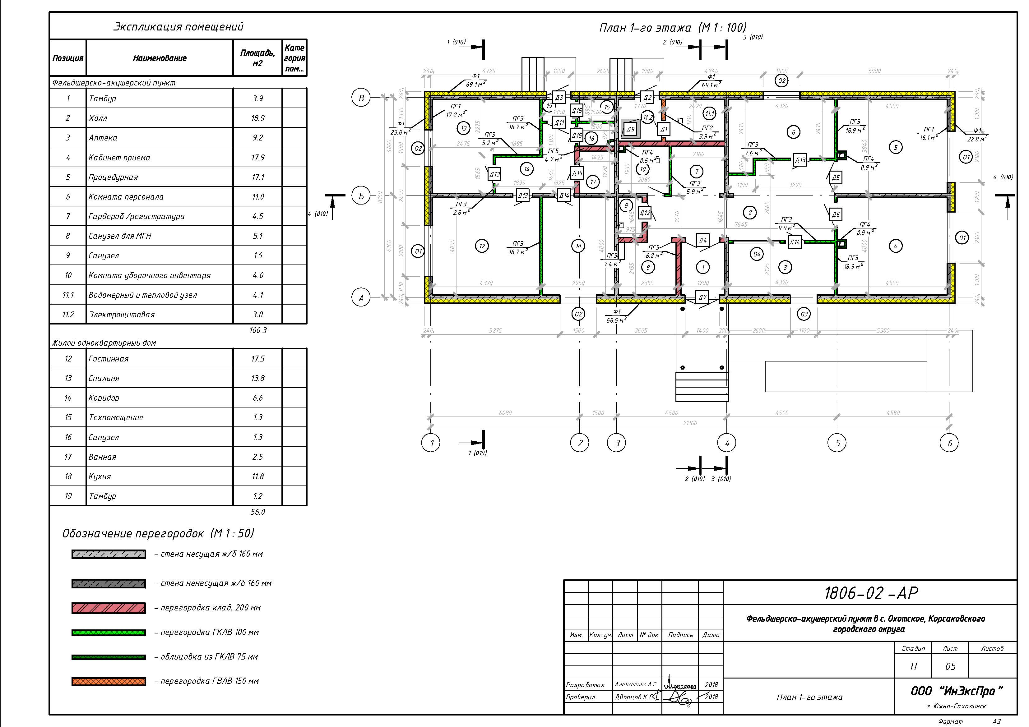

Зак хочет привязать старый проект, где был электрокотел и воткнуть в него газовый. Это здание ФАП, состоит из двух частей слева - квартира (Ф1.4), справа амбулатория (Ф3.4). Собсно, план тут:
Техпомещение (11) - общее (водомер, тепловой узел, вентиляция), формально какбы получается встроенным для амбулатории и пристроенным для квартиры. Проштудировал нормы (Прикрепленный файл  TG.txt ( 4,43 килобайт ) Кол-во скачиваний: 123
), но нигде запрета такого размещения помещения теплогенераторной не нашел. Возникли такие вопросы:
1. Правильно ли я понимаю, что нет запрета на размещение газового котла совместно с другим оборудованием (водомер, тепловой узел)?
2. Допускается ли размещение вентустановки совместно с другим оборудованием (водомер, тепловой узел)?
3. Допускается ли размещение вентустановки совместно с газовым котлом (чисто логически нет - но есть ли запрет в нормах)?
4. Будет ли нарушением размещение теплогенераторной как предлагается на приложенном плане (встроенное в амбулаторию и пристроенное к квартире) ?

Ну этот пункт запрещает смежно с лечебными кабинетами, а тут только КУИ и комната персонала.

1. А что Вы называете тепловым узлом при теплоснабжении от встроенной теплогенераторной? Неужели распред. гребёнку от котлов?
2. Безотносительно к Вашей ситуации - см. п. 7.10.3 СП 60...2016 и п. 2.31 СП 41-101-95
3. Запрета видеть не приходилось. По логике - газ по воздуховодам может попасть в обслуживаемые вентустановкой помещения, к которым не предъявляются соответствующие требования (по взрыву, вентиляции и т.д.).
4.
а) Не вижу окна/легкосбрасываемых конструкций.
б) Интуитивно - расстояния между дверями в квартиру и теплогенераторную д.б. не менее 4 м, по аналогии с п. 5.4.13 СП 2 (там не только окна, но и двери и ворота)

Ув. ИОВ! Спасибо за ответы!
Виноват! Бес попутал! Смотрю на старый план где был ИТП и не соображу что теперь это все вместе с котлом...
Гм. То есть вентустановку с ИТП и водомером можно, а с котлом нельзя, если я правильно понял.
Тож так подумал. Значит - волею проектировщика запрещаю!
Их нет, это старый план, я пока теоретически рассматриваю возможность размещения генераторной.
Там не совсем то, больше СП 281.1325800.2016 п.5.14 подходит, хотя смысл примерно такойже.
А нельзя ли котел/генераторную устроить отдельно, может вместе ГРШП (или там тож бабахнет blink.gif ). Может есть какие готовые решения под газовые котлы уличного исполнения?
