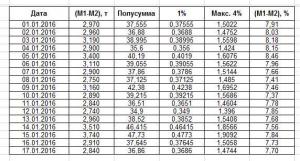

Добрый день. Являюсь представителем ТСО. Сейчас судимся с УК. Вопрос в следующем. За 2016 год выставляем доначисления за поставку тепловой энергии по приборам учета. Смысл в том, что раньше ТЭ начисляли специалисты по показаниям ПУ. Но они не смотрели на разность масс М1-М2. Распечатку для примера прилагаю. У нас сложилась практика, если (М1-М2)/М1*100% больше 5%, то мы считаем прибор учета тепловой энергии вышедшим из строя.
Подскажите, есть ли нормативные акты, чтобы доказать свою позицию в суде. Просто УК топит за то, что про небаланс в ПП №354 ничего не сказано. Мы же ссылаемся на пункт 81(12) ПП №354. И на Правила коммерческого учета 1034 и методику 99/пр. Так как в них конкретно описано про случаи когда прибор учета вышел из строя. Буду рад Вашим ответам.
Прикрепленный файл  0013____201601_______________27.xls ( 57,5 килобайт ) Кол-во скачиваний: 554

Основной документ это Правила. Также в проекте (который согласовывается с ТСО) на УУТЭ должен быть пункт обоснования выбора.
Скажем, если стоят двухпроцентные расходомеры, то и небаланс не должен превышать 4%. А коли превысил, то такой отчёт не должен приниматься и узел должен быть выведен из коммерческой эксплуатации. Соответственно, начисления должны далее осуществляться по договорным нагрузкам.

Погрешность измерения массового расхода для коммерческого узла учёта составляет +/- 2%, по модулю, 4%. В приложенном отчёте (тепловой контур 2) расхождение где-то 8-9%, что уже является основанием для снятия узла с коммерческого учёта. Но причины небаланса масс могут совершенно разные, это и ошибки монтажа, начиная от изготовления прямолинейных участков и заканчивая качеством кабельных линий, неисправностями источников питания, наводки на линии связи, утечки (воровство) с контура, перемычки на трассе, грязь на электродах, а также могут больше положенного врать сами "ПРЭМ"-ы, как показывает практика, в каждом случае нужно разбираться индивидуально, постепенно проверяя и исключая вероятные причины небаланса. А вообще, вышедшая замена правилам 1995 г., в виде постановления правительства рф и методики, ниочём

в приложенном файле нет небаланса по месяцу представленному. Есть только в суммарной- но это надо искать даты появления и выяснять причины тогда возникшего небаланса. И он совершенно не говорит о том, что УУТЭ стал некоммерческим, это могла быть некая некорректная работа в связи с массой причин в т.ч. и вами упомянутым и не есть основание считать расход по бОльшей величине накопительного расхода.
Да и 2016 год январь уже прошел более 3-х лет назад- сперва в Суд за изменением срока давности по данному вопросу, хотя имеет это смысл если есть доказательная база некорректной работы УУТЭ(а в приложенном нет подтверждения)
Опля, а там еще табличка с счетчиком по вводу 2.
Там есть невязка по балансу масс. и по вводу 1 есть завышение обратки. А чего тамбовская ТСО так странно просыпается поздно?

Почему нет небаланса масс? Смотрим второй контур, 01-01-2016 г., М1 = 39,040 т., М2 = 36,070 т., берём полусумму М1 + М2, из неё получаем 1% = 0,37555 т., умножаем на 4%, итого 1,5022 то есть допустимая разница М1 - М2 должна составлять не более 1,5022 т., а мы имеем М1 - М2 = 2,970 т., для наглядности приложил табличку. Или я не прав?
В любом случае нужно внимательно смотреть часовые данные, обычно в них много интересного скрывается. В качестве возможных причин добавлю, запросто может быть фактор смещённой прокладки, это сплошь и рядом бывает.
