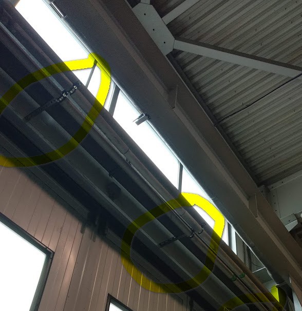

Приветствую, подскажите, есть цеха, есть ПП трубы, вплоть до 125 диаметра. Напрямую к стене эти трубы к сожалению не прикрепить - везде колонны, а пп трубы большого диаметра нужно крепить хотя бы через каждые 2 метра. Но тут недавно видел, как трубы лежали на хлипеньких траверсах с большим вылетом, которые в свою очередь прикреплены к сендвич плите , скорее всего клепальником. До потолка там далеко, то есть траверсы и не подвесить, как лучше тут закрепить эти трубы? (как вариант походатайствую о замене на сталь, но не факт что прокатит, да и в любом случае труопроводв до 63 диаметра точно будут пп. )

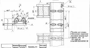

Лариса Злотник
сообщение 19.4.2019, 15:50
Сообщений: 176
Регистрация: 3.1.2019
Пользователь №: 353742

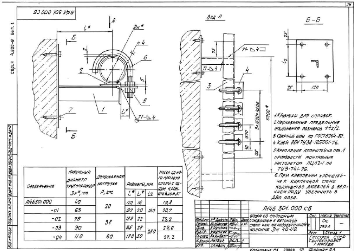

Цитата(UNikilai @ 19.4.2019, 15:28) *
я шабуршал по этим типовым альбомам, не припомню такое, может подскажите в каком именно?
Вот пример. Есть и другие варианты, но принцип один - по уголку

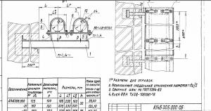

UNikilai
сообщение 19.4.2019, 16:09
Сообщений: 820
Регистрация: 23.2.2015
Из: Нижний Новгород
Пользователь №: 260351
ознакомлюсь с данным альбомом, спасибо)
Вот, кстати, то, что надо.(колонны у меня разве что это двутавры) Только вот подскажите, а не могут ли мне запретить привариться к этим балкам? Это не повлияет каким-либо пагубным образом на устойчивость конструкции?
yozik
сообщение 19.4.2019, 16:41
Сообщений: 1975
Регистрация: 3.10.2008
Из: Украина
Пользователь №: 23441
Не, но только там как-то хитро привариваться надо
Вот альбом 2.440-1_5 Узлы ст. конст-й промзд. - Узлы креплений коммуникаций
А еще у ДКС или Hilti посмотрите у них есть альбомы с их продукцией

спасибо, это похоже прям то, что надо, у меня как раз таки идут две колонны, как тут
вообще шикарный альбом!

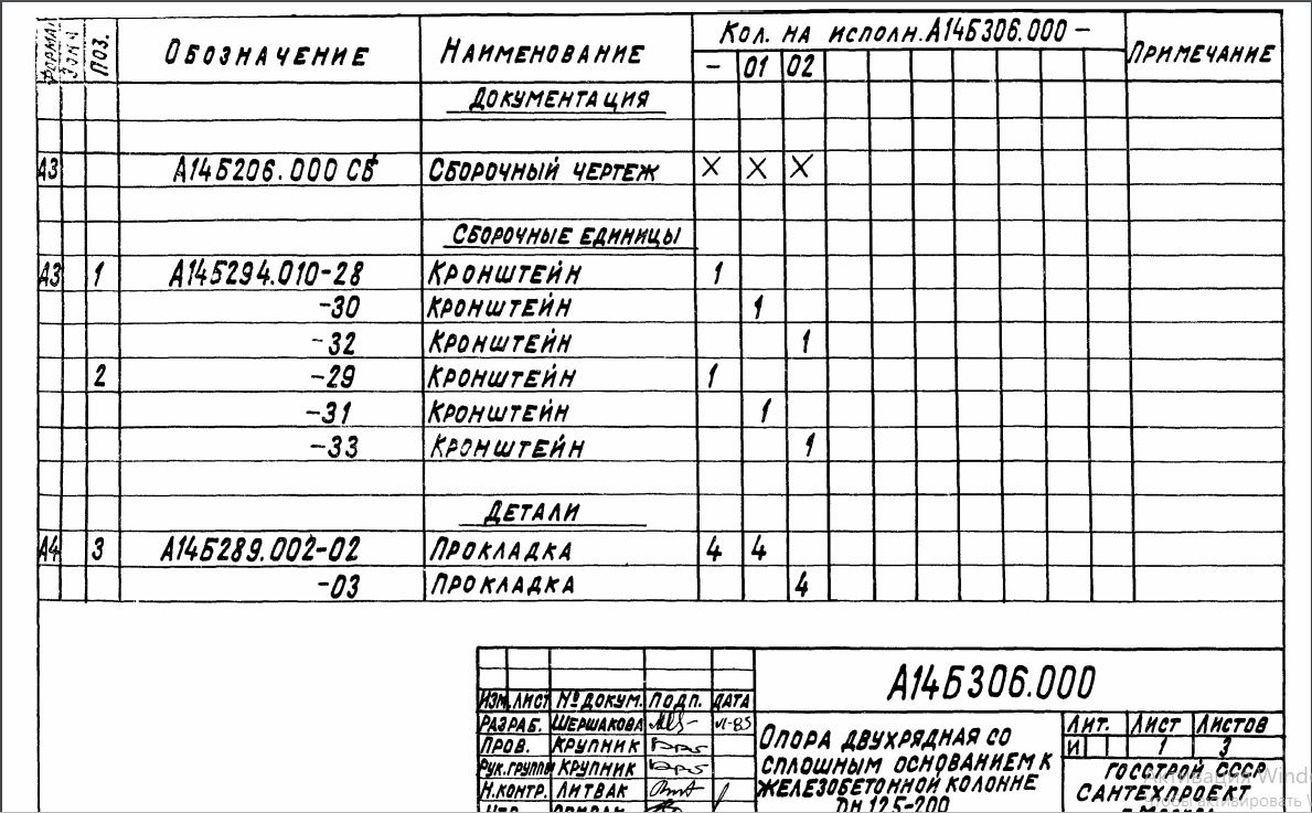

UNikilai
сообщение 22.4.2019, 11:59
Сообщений: 820
Из: Нижний Новгород

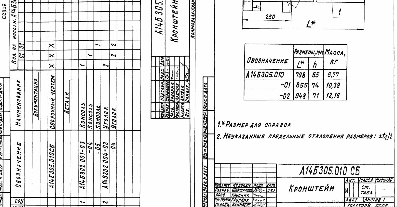

а я вот не пойму, что за уголок используется, к примеру, в данном узле?

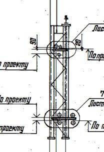

UNikilai
сообщение 22.4.2019, 14:52
Сообщений: 820
Из: Нижний Новгород
кстати, я могу дать задание конструкторам, чтобы они посчитали это уголки, крепления? ак небось делается по уму?
UNikilai
сообщение 11.6.2019, 19:03
Сообщений: 820
Из: Нижний Новгород
и все же, подскажите, как понять, какой уголок используется в данных узлах?
timofeyprof
сообщение 11.6.2019, 20:31
Сообщений: 3385
Регистрация: 22.7.2009
Пользователь №: 36382
вангую, что стальной равнополочный. скорее горячекатанный, чем гнутый)
Сообщение отредактировал timofeyprof - 11.6.2019, 20:32
UNikilai
сообщение 12.6.2019, 20:06
Сообщений: 820
Из: Нижний Новгород
а разве там нет прямого указания? я просто подумал, что я не смог разобраться

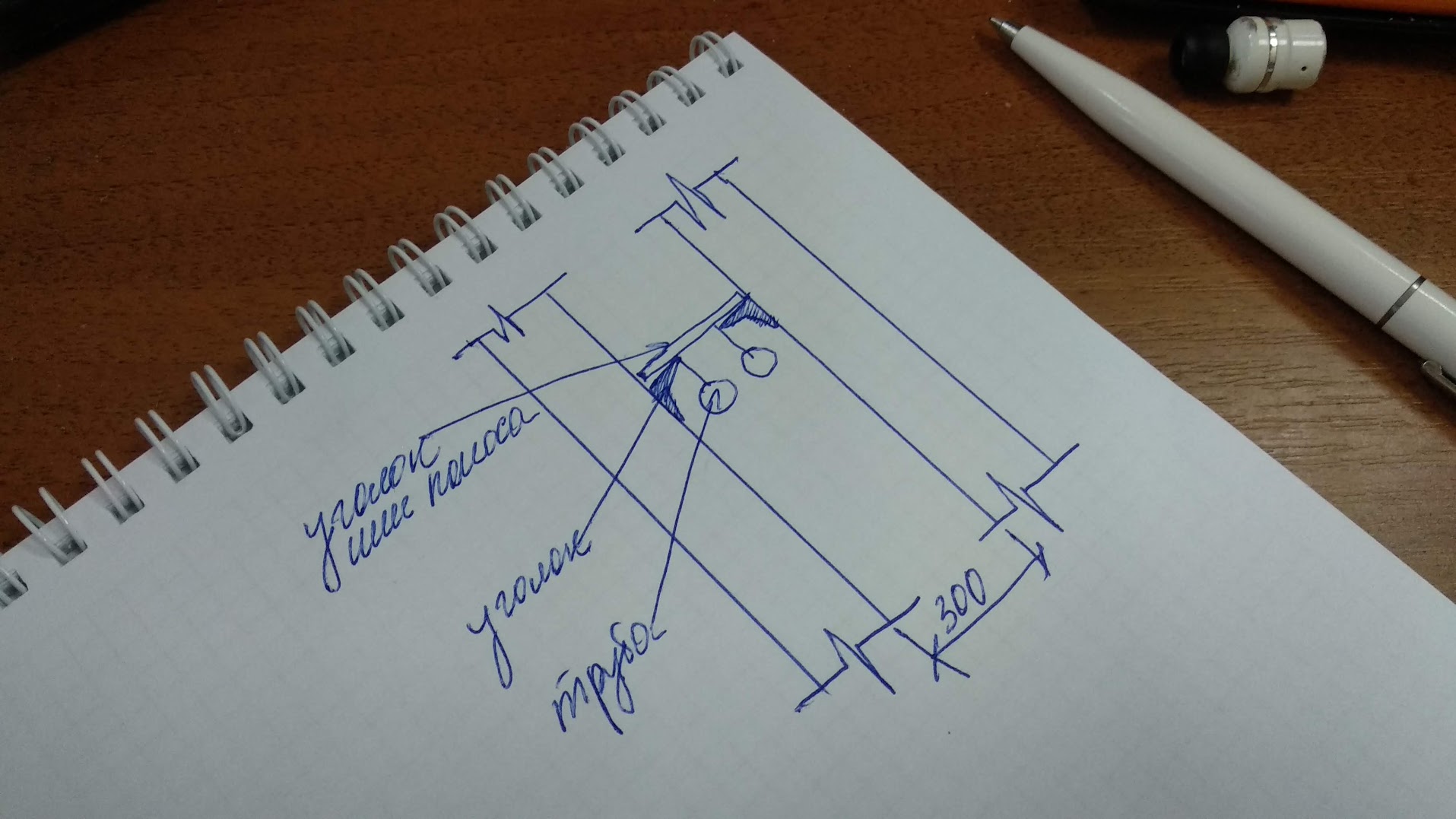

UNikilai
сообщение 19.6.2019, 18:14
Сообщений: 820
Из: Нижний Новгород
И все же...какого размера должен быть уголок, чтобы он не прогибался под своим весом и весом полипропиленовых труб?
