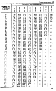

Значения величины z для природного газа
Состав за котлом СО2 7,93% По таблице Сумма СО′2+СО′+СН′4 ? В таблице 7.93 нет такой суммы? Что я неправильно делаю? Помогите
Такой нет. Есть "7,9" и "8,0":

еще вопросик... посмотрела Ваши расчеты - СО2 Вы находите по формуле ОКРУГЛ((11,8-0,5646*G78) откуда берутся данные?

Вот так будет правильнее:

А есть начало и продолжение этой таблицы. Интересует теперь z по CO2 = 2.5 и ниже
