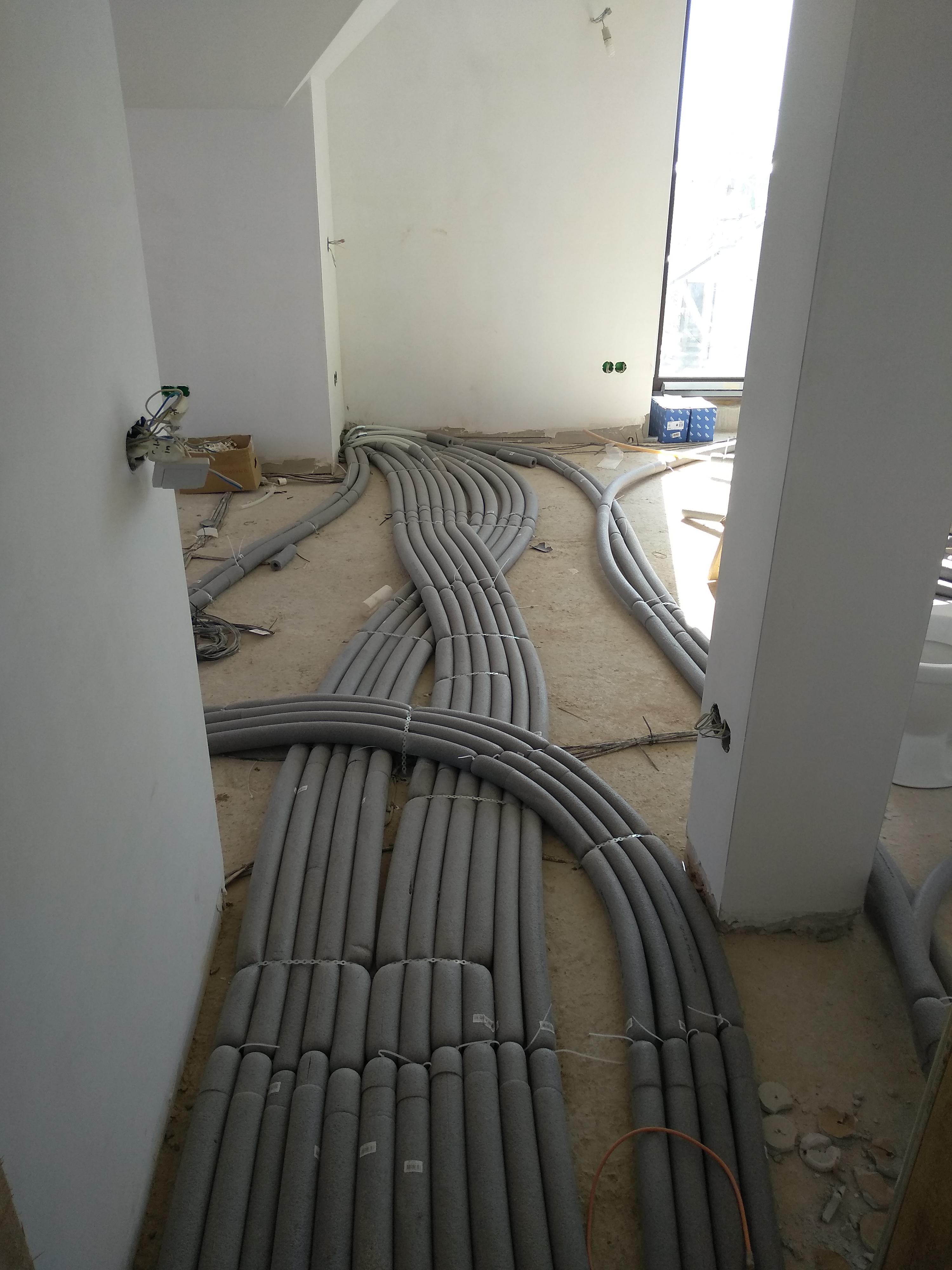

Доброго всем.
По геометрическим соображениям трубы подводки к коллекторам и к радиаторам (коллекторная разводка) ну никак не могут быть уложены без перехлеста - см. фото.
Трубы в утеплителе, из-за чего при перехлесте образовываются «горки» - подъемы с 2 см до 8 см (если считать от пола до низа вверху идущих труб). Максимальная длина горки – 1 метр.
Как из практики – способны ли пузыри проползать такие горки?
Допустим, раз в сезон я буду включать насос (UPS 25-40) на максимальную скорость с целью обезвоздушения. Допустим также, что перед эксплуатацией я прокачаю систему с очень большой скоростью и там условно не останется больших пробок… однако же диффузия, внезапная протечка с подсосом и всё такое…

Ну если коллектор находится выше труб и на нем есть воздухоотводчик ,то проблем быть не должно. Если колектор ниже то при запуске придется помучится.

Выше.
Однако же зимой работала времянка из тепловентиляторов вулкан. Подводка (пекс) лежала достаточно свободно, и были длинные (3-4 метра) горки высотой сантиметров в 10-15. Пузыри имели тенденцию в них копиться, так что периодически приходилось их удалять в вулкан, приподнимая трубы. Высота над котлом 8 метров, давление 1,4, насос на 1-ой скорости... dry.gif
Правда, на вулкане был всего-навсего маеский...

Способность пузырей проскакивать такие участки сильно зависит от гидравлических характеристик системы, а они с годами все-таки имеют свойство ухудшаться (от заиливания труб до конца не спасает даже регулярная прокачка системы - не дистиллятом же она заполнена). Поэтому я бы лучше заморочилась геометрией или, на худой конец, опорами для сохранения уклона, если высота потолков позволяет.
