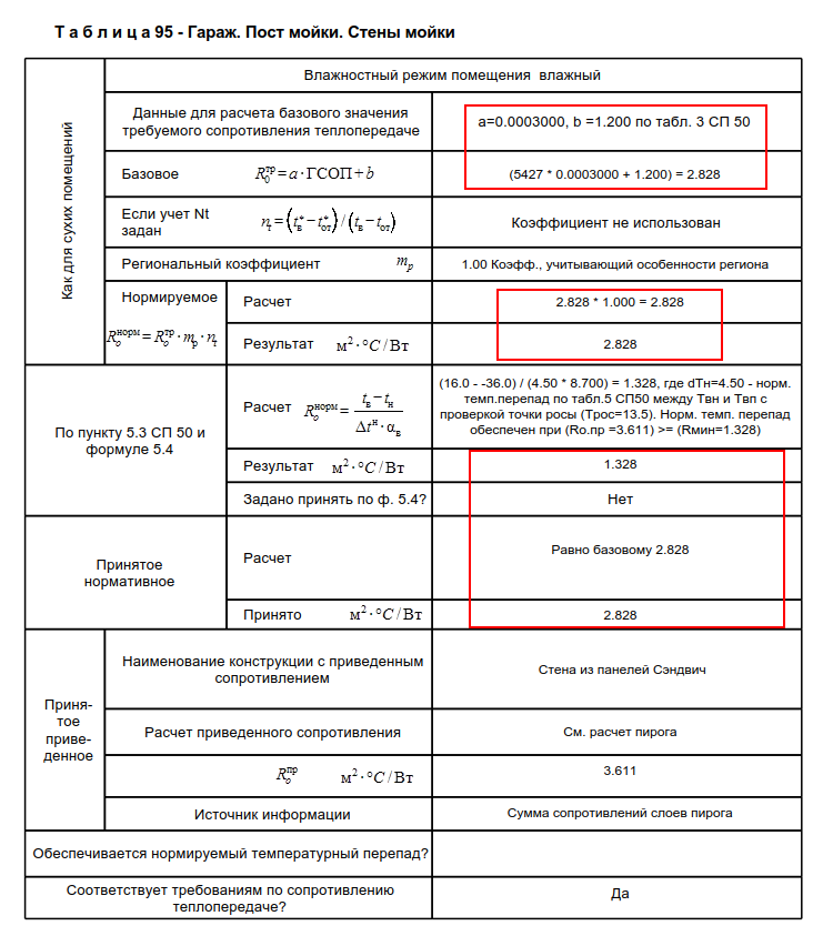

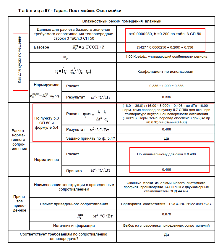

Melkiades
сообщение 22.1.2021, 9:42
Сообщений: 371
Регистрация: 21.1.2021
Из: СНТ, ул. Ромашковая
Пользователь №: 386574
Цитата(А.В. @ 3.3.2020, 20:20) *
Т.е. было - лучше, стало - хуже.
А с окнами для зданий и помещений с влажным или мокрым режимом теперь вообще не понятно что делать.
Мне старшие товарищи поручили мне (больше некому) переделать программу для расчета Rнорм. Там было сделано точно по пункту 5.3 - для всех видов конструкций при влажном и мокром режиме считать по формуле 5.4.
Для окон по 5.4 получалось больше, чем было бы для сухих, но не всегда.
А для стен и прочего по 5.4 всегда меньше, чем было бы для сухих. Конечно это хуже. Но тут зависимость от эксперта. Если он, как говорят наши тетеньки "еще тупее", то требует именно по пункту 5.3. А другие требуют сравнивать с как было бы при сухом режиме.
Пришлось сделать два варианта во влажных помещениях - "как для сухого" и по формуле 5.4. Это и для окон и для стен.
А какой результат расчетчик примет за нормативное сопротивление он установит включением или отключением флажка "Принять по ф. 5.4".
Примеры результатов для окон и стен во влажно помещении прилагаю. Они идут в том теплотехнических расчетов.
Хотелось бы узнать мнение на этот счет.
