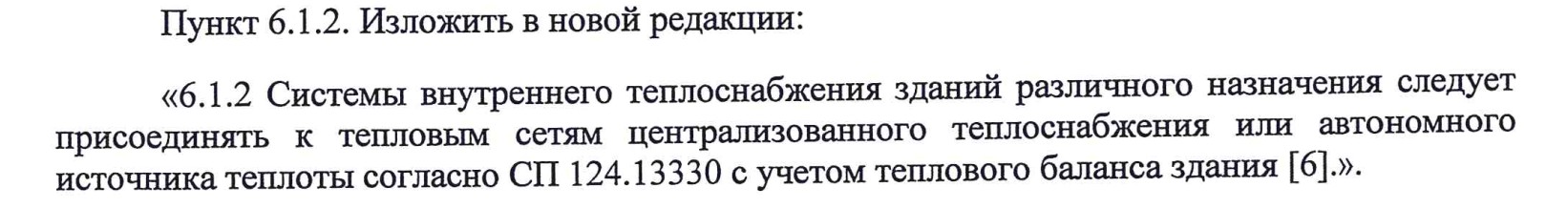

В июле нынешнего года вступает в силу изм.1 к СП 60.13330.2016.Быстренько пробежался и в глаза бросились новые методики, а точнее даже появление этих методик расчетов тепловой мощности системы отпления и воздухораспределению.
В детали сильно не вникал и не знаю усложнит ли это жизнь проектировщикам или наоборот, но сам факт включения методик расчета в СП меня удивил.

Факт включения методик расчета в СП не должен удивлять - это правильно. Хотя бы потому, что сейчас методики никак не "узаконены". Это в "правовом"-то государстве!
Раньше была Система норм, в которой каждой "напечатанной" бумажке было свое место, Был СНиП, а к нему полтора десятка Пособий, на которые можно было ссылаться и любой эксперт принимал это. Были сотни "номерных" Рекомендаций Сантехпроекта - и их можно было применять. Теперь ничего этого нет, но есть дурацкие Перечни "обязательных" СП и пунктов.
Но важно, какие именно методики включили. А вот тут много вопросов. Например Приложение Л по расчету воздухораспределения явно написано Гримитлиным (или его последователями). Почему бы ему тут не быть. Ну, должен же кто-то из "патриархов" как бы освятить своим имененм текст.
Однако, когда смотрим список "сочинителей" изменения, возникают жуткие подозрения. Кто там на первом месте - да, откуда ни возьмись, все тот же НИИСФ. Он теперь все СП окучивает, вплоть до ВК. Ну, соответственно и напихали своих "методик" в СП 60.
Самое страшное, что теперь, помимо всякой наукообразной мелочи, сделали приложение Г Расчет тепловой мощности систем отопления и вентиляции.
Вот тут и хана проектировщикам будет. Тут всё - и "элементный подход", и "матричные методы" и прочая "наука", не имеющая отношения к практике.
Да ладно мы, быдло. При расчете мощности по "науке" в сочетании с "энергоэффективностью" здания будут замерзать.
Но что однозначно хорошо:
На форуме была большая дискуссия, где HeatServ, Татьяна Удальцова, ИОВ и другие пытались добиться от В.И. Ливчака адкватной формулировки пункта 6.1.2 СП 60.
Напомню - там сидело и присоединение систем только по независимой схеме, и запрет элеваторов и прочие, явно проплаченные спонсорами прелести. Ла там вообще ООО Данфосс было одним из авторов СП 60. Эту дискуссию можно вспомнить по Udaltsova_01_Prof_Themes.pdf
Уж как там Ливчак выкручивался, предлагая все новые формулировки. Однако в окончательной редакции никакого Ливчака нет, зато есть краткая редакция пункта 6.1.2, достойная факсимильной цитаты (см. фото). Именно так, как предлагали форумчане!
Вот за это многое можно простить
