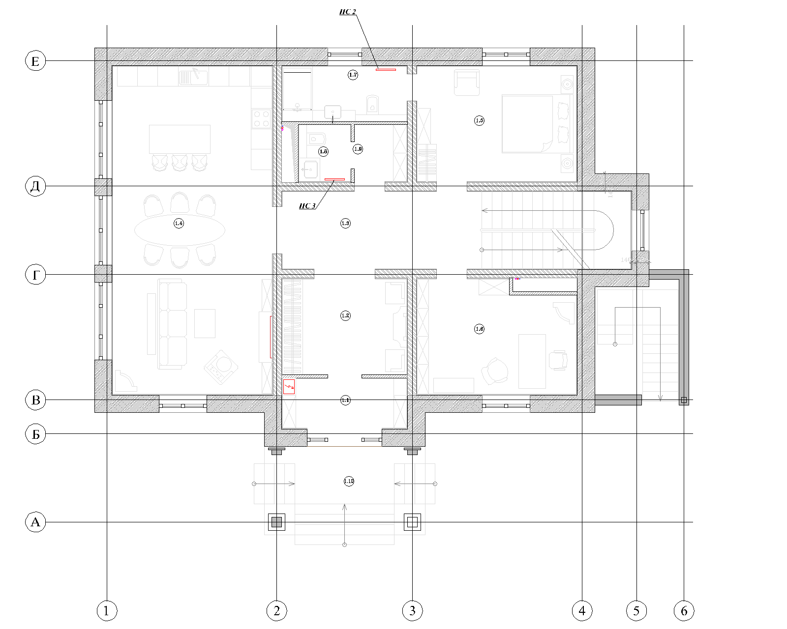

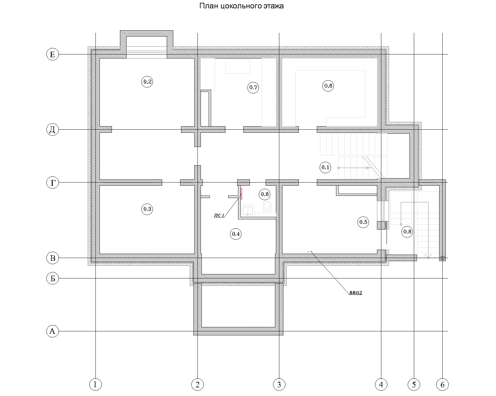

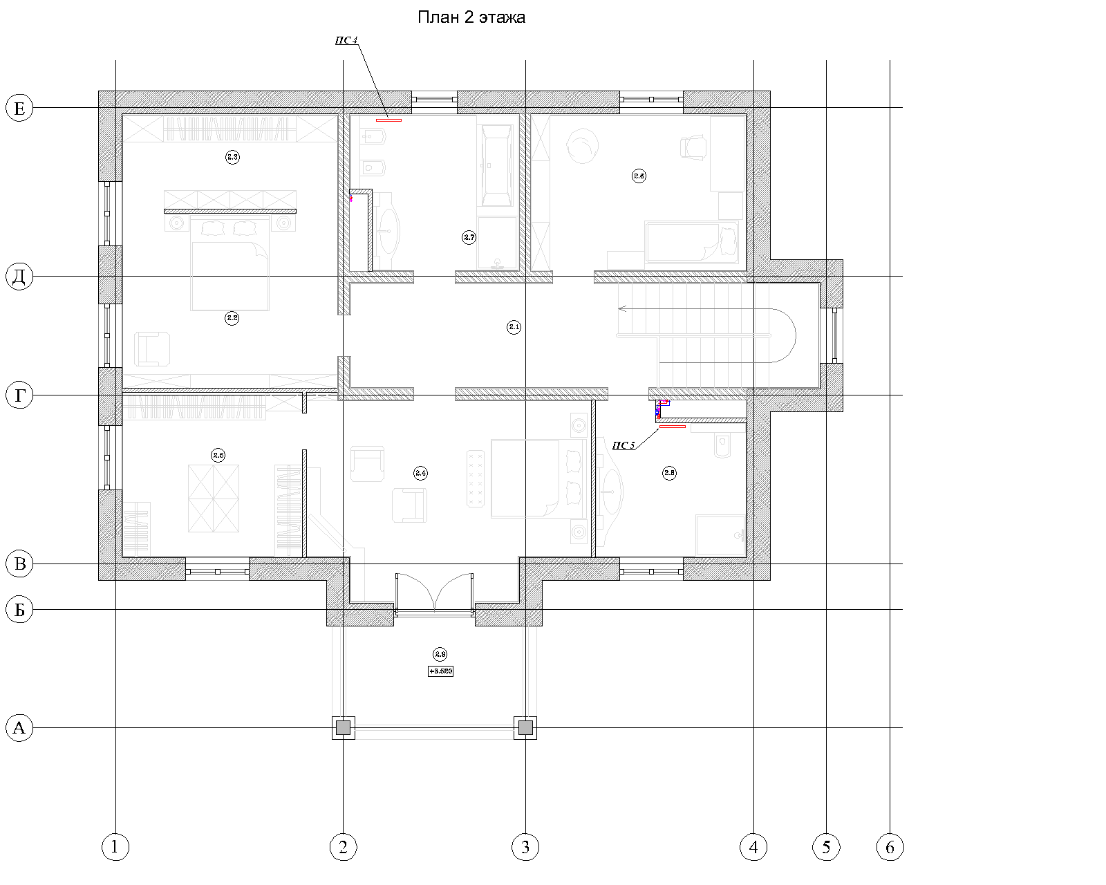

Всем привет!
Коллеги, не судите строго, еще учусь. Подскажите пожалуйста, если было вынесено решение в коттедже посадить полотенцесушители(5шт) от гидрострелки на отдельный контур с насосом с трехходовиком, то я должен отвод на каждый полотенцесушитель от контура вести через коллекторрнную схему по примеру теплых полов? Или сделать тупо по проходной схеме? Полотенчики находятся на разных этажах (на первом стояке: 1 на 2 этаже, 2 на первом этаже, 1 в цоколе, на втором стояке стоит один на 2 втором этаже. Сама котельная в цоколе. )
Так вот как выполнить разводку правильно?
Варианты переделать все от отопления или ГВС не пройдут. Уже решение принято такое.

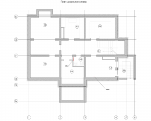

На всякий случай прикрепляю планы

сообщение 5.8.2019, 11:05
Сообщений: 2233
Регистрация: 8.7.2008
Из: Днепропетровск
Пользователь №: 20416
По проходной схеме не есть хорошо - даже если полотенечки без термоголовок, то сам заказчик может летом перекрыть полотенечек в каком-нибуд гостевом санузле, поскольку он пока не эксплуатируется. И вуаля - ВСЕ полотенечки перестали работать...
Даже если сделать перемычки и обеспечить гарантированный проток через каждый полотенечек - сэкономить на трубе относительно параллельного (через коллектор) подключения вряд ли получится - дополнительные фитинги (тройники) сожрут весь навар...
