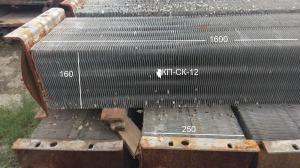

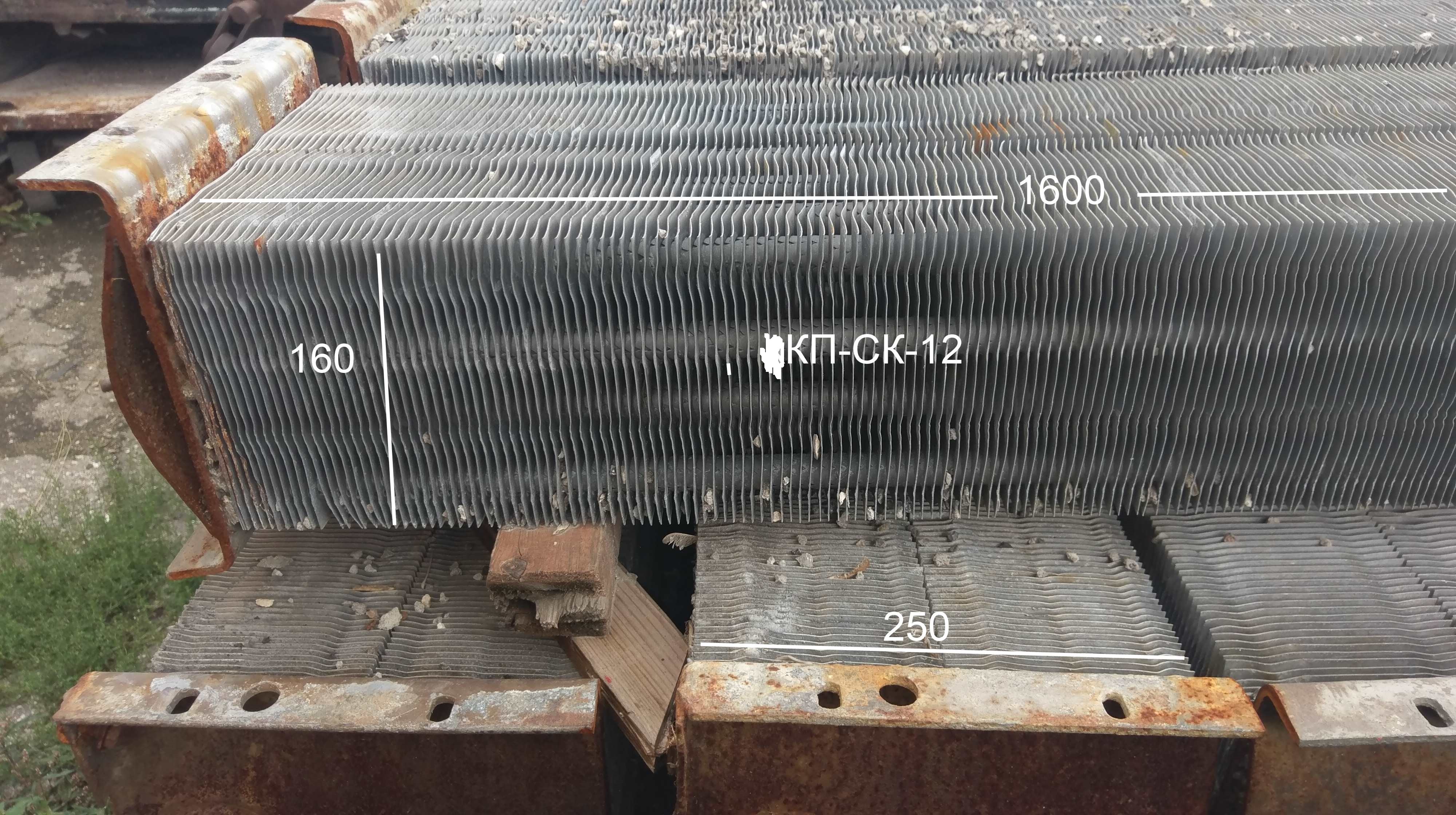

Пригласили сделать отопление в бывшем производственном цехе. Когда зашел разговор о выборе отопительных приборов, заказчик сказал, что у него они есть и повел на склад, и мы увидели разрезанные паровые калориферы кпск-12. Теперь вопрос. Можно ли их вообще применить? Отопление 80/50 и какая будет теплоотдача, хотя бы приблизительно, от этих деталей? Им еще надо заварить торцы и наверняка сделать хотя бы с одной стороны крышку как у конвектора комфорт.
А можете выложить фотографию шильдика, на которой видно это наименование?

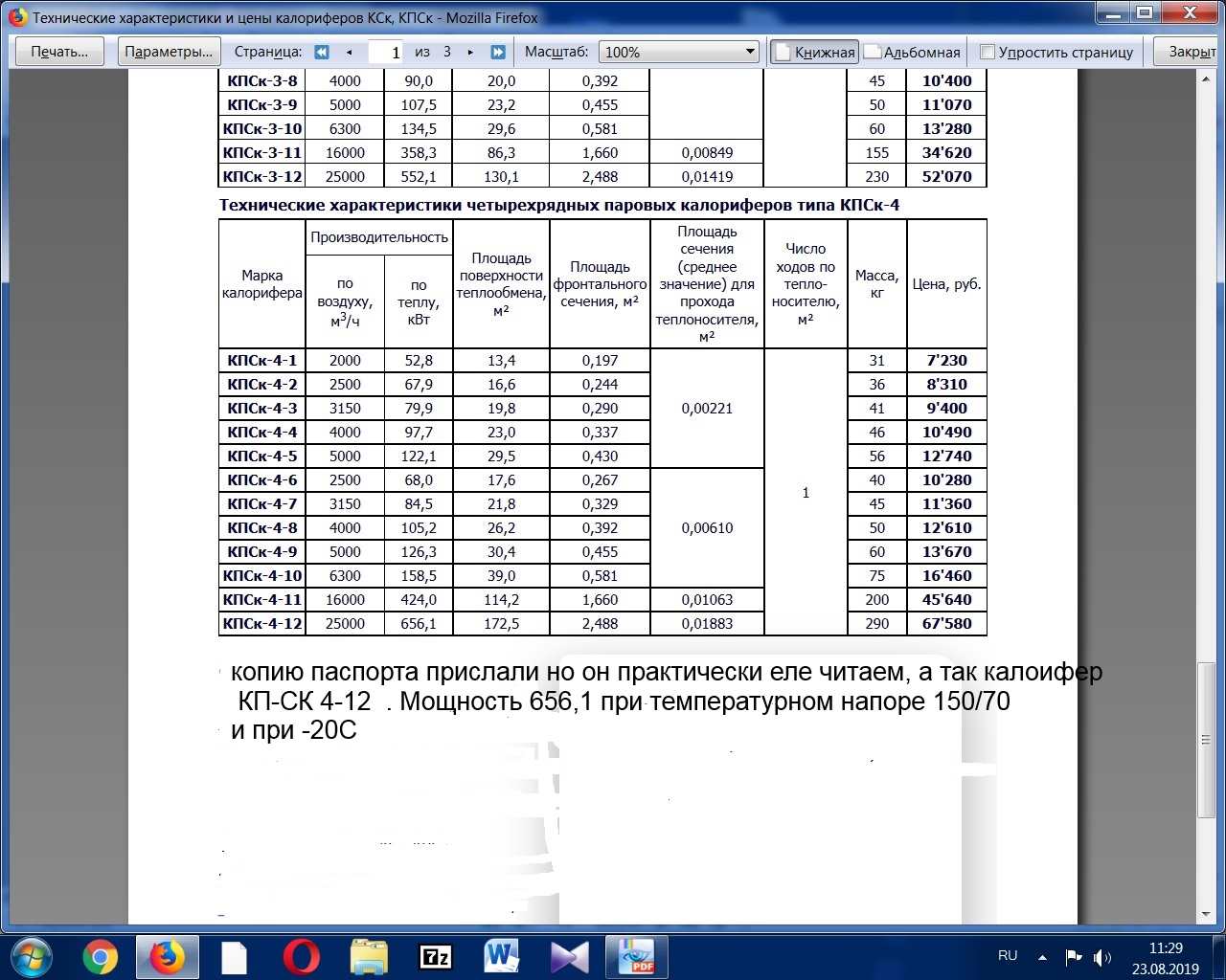

ШИЛЬДИКА МЫ НЕ НАШЛИ НО НАМ ПОКАЗАЛИ ПАСПОРТ
Можете выложить фотографию или скан паспорта, на котором видно это наименование?
Если это "КП-Ск4-12", то при температуре воздуха на входе -20*С - где-нибудь в пределах 350 кВт?

Если просто рассуждать. Берем площадь поверхности 172,5 м2 делим на 6. Количество получившихся приборов с одного калорифера получается на один прибор 28,75м2.
У меня получилось под одно окно надо 24 секции радиатора мс140-500.
По справочнику ЖУРАВЛЕВА 1987г одна секция 0,254 м2*24=6,096 м2 так что с учетом низкого
кпд применить можно,а то нарезали 60 шт на все 3 этажа.Кто насоветовал не сказали.
Температурный график будет 80/60*20
У КОГО КАКОЕ МНЕНИЕ.
Прошу прощения. Не обратил внимания на то, что это будет отопительный прибор. tomato.gif
У той штуки, что на фотографии теплоотдача будет, наверное, не больше 200 Вт. unsure.gif

тут 't производительсть с учетов вентилируемого воздуха указана, если без вентиляции то производительность будет в разы меньше. поэтому очень неправильно будет сравнивать плозадь поверзхности приборов
сообщение 23.8.2019, 13:28
Сообщений: 20957
Регистрация: 8.8.2007
Из: Vilnius
Пользователь №: 10542
Расчёт по площади не подходит. У М140 конвективная и ИР составляющие мощности. У калорифера высокая скорость воздуха при принудительном обдуве. При ест. конвекции неясно какая. Поэтому примитивные расчёты дадут ошибочный результат. Вывод: только эксперимент и по нему уже считать...... Неплохо бы "зашить" лицевую и заднюю стенки жестью для увеличения скорости конвекции. Я бы сделал один прибор, подключил бы к воде и померял бы Т1 и Т2, а также Тпом. Потом полученная мощность интерполируется на расчётные условия.
