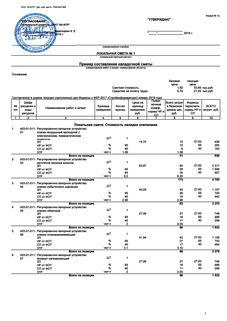

Попытка продать, то чего нет, не принесло пользы. Нет опыта наладки. Михаил, у Вас было три варианта украсть, купить, взять взаймы. Эдуард Токарев, дарит свой опыт, могли бы поговорить.
С точки зрения наладчиков, нет проблем сделать замеры. Есть нюанс, который не могут уловить человек, не работающий в Наладке.
Наладка, до ввода в эксплуатацию и Наладка после ввода в эксплуатацию, разные вещи. Первая в обязательном порядке делается на бумаге, иногда и фактически. Так вот наладочная организация, не столкнётся с теми проблемами, о которых Вы говорили. Просто если у Вас куплено приборов больше, чем на 500 000₽, Вы легко сделаете Замеры на концевых участках, не пользуясь для этого замерами на ирисовых клапанах.

Купить Балометр с поверкой 235 000 рублей, можно. Из практики, чуть стукнул сам, три месяца мне не могли найти причину некорректной работы, за ремонт заплатил 1500 рублей. Видел как используют Балометр, монтажники. Проверку он не пройдёт точно.
Привожу пример сметы на наладку, нет в ней дешевой наладки на ирисовые клапана.
Если дроссель-клапан с резиновым уплотнением, для наладочной фирмы с балометром, нет большой разницы при наладки ирисовый клапан или дроссель-клапан с резиновым уплотнением. По времени разница может в две три минуты, с ирисовым клапаном быстрее.
«Клапан постоянного расхода. Налаженная система без процесса наладки» - это техническое сумасшествие. В приведенном примере, Михаилом с клапанами постоянным расходом, устанавливаются ирисовые клапана. У меня есть опыт наладки, похожей схемы. Если у Вас только один балометр, времени это занимает очень много. Как только появляется необходимость наладки по параметру кроме расхода воздуха, еще и перепад давления, это большая головная боль. Если не прав, практика нас рассудит. Блох там до фига, но не это меня взбесило.
