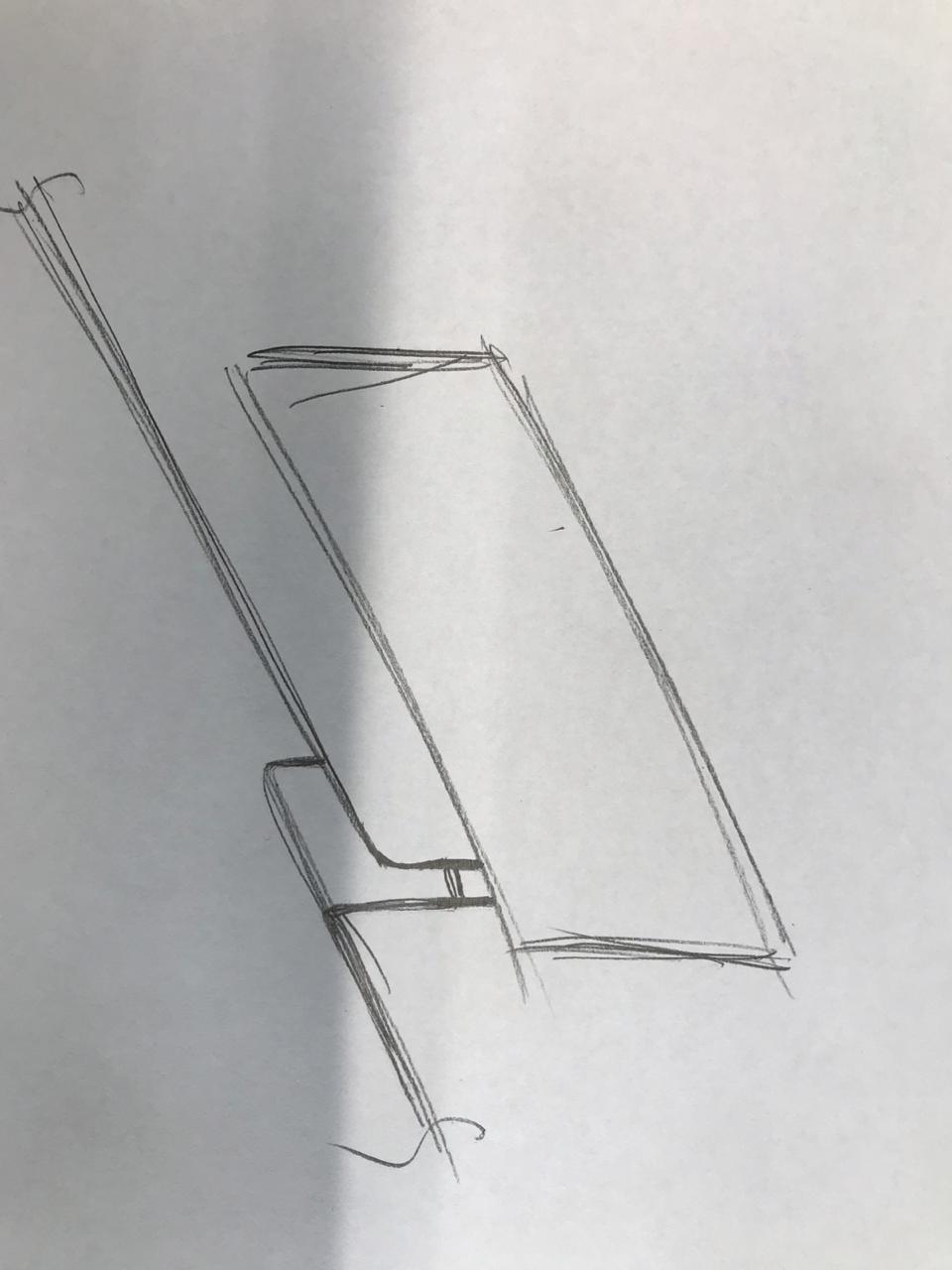

Добрый день! Срочно нужна помощь!
При первом осмотре обследователь не заметил, что система отопления однотрубная.
По итогу закуплен радиатор Керми с нижним подключением, к нему приобрели узел подключения к однотрубной системе.
Теперь вопрос, как заставить теплоноситель двигаться через радиатор, чтобы он давал необходимую мощность?
Если мы из основной магистрали уходим тройниками на узел подключения, теплоноситель не пойдет в радиатор.
Если подключать отводами, следующий потребитель получит воду с температурой ниже ( градусов 70).
Как корректно подключить радиатор, чтобы и нам было хорошо, и соседям?
Если сделать как на картинке?

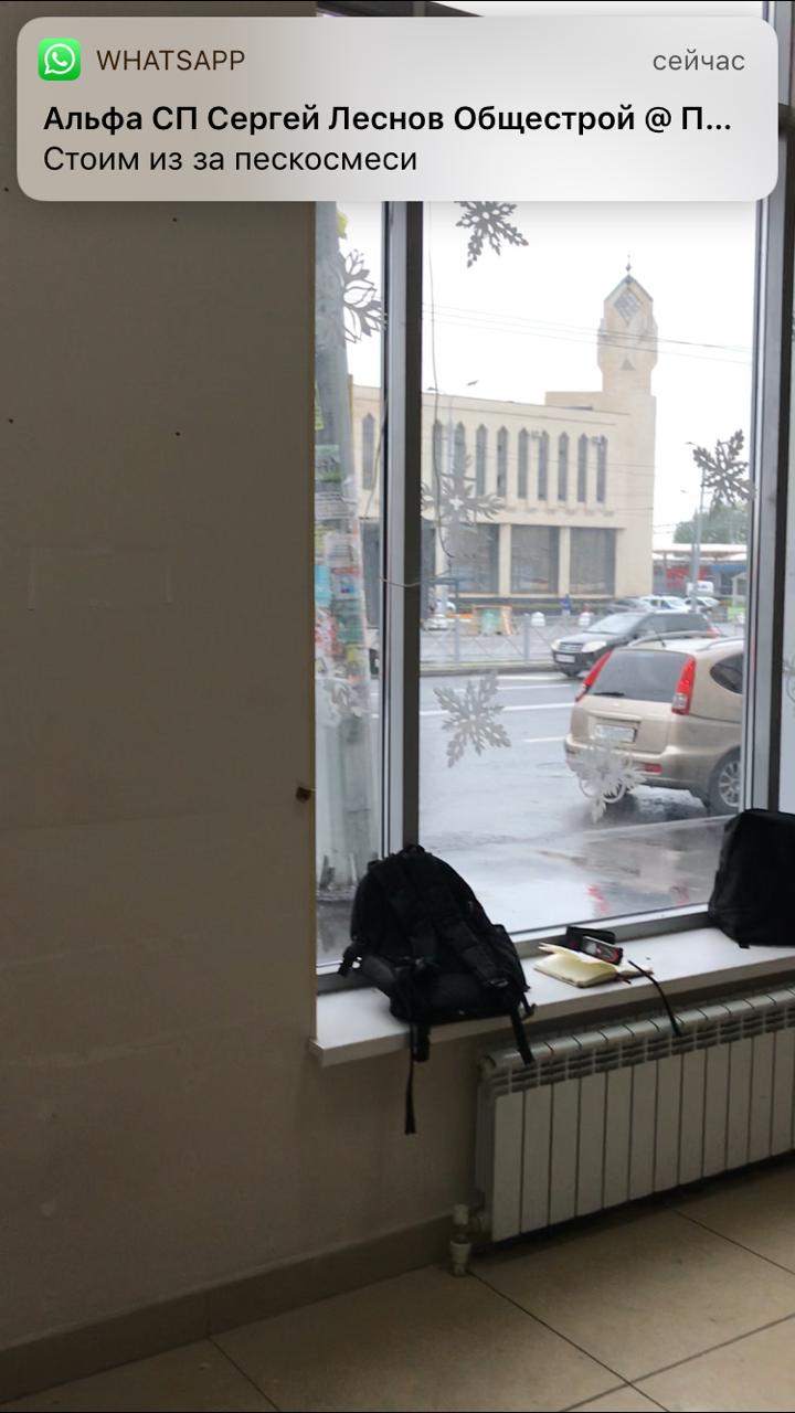

Васяндр
сообщение 26.9.2019, 14:48
Сообщений: 4
Регистрация: 27.5.2019
Пользователь №: 360690
"В узле подключения к однотрубной системе (если Вы правильно назвали девайс, для прояснения желательно кинуть ссылку на Ваш девайс в инете) есть регулятор протока, которым можно заставить теплоноситель идти в прибор и проходить транзитом до значения 50 на 50.
Ну и нужно понимание разводки - с верхней подачей, с нижней подачей, П-образная (Ленинградка) и т.п. Если есть фото того, что было до замены радиатора (трубы, перемычки и т.д.) - будет очень хорошо... "
Узел подключения - STOUT Узел нижнего подключения радиатора для однотрубной системы, прямой 3/4
Ссылка на него -
https://www.teremonline.ru/catalog/otopleni...emy-pryamoy-34/
Разводка - нижняя подача.
Но судя по оставшимся кранам - седельное подключение (П-образная)

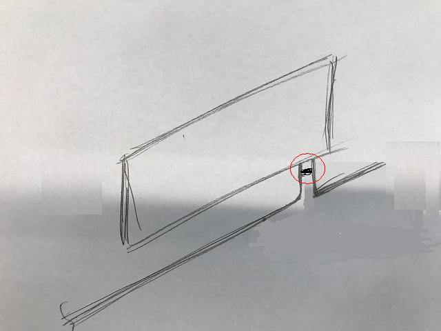

lovial
сообщение 26.9.2019, 15:04
Сообщений: 2233
Регистрация: 8.7.2008
Из: Днепропетровск
Пользователь №: 20416
Фото, к сожалению, неинформативно в плане системы. Узел у Вас правильный, с байпасом, врезаетесь вот так (см. картинку, красным указан узел), потом понемногу открываете байпас, если чересчур жарко, когда станет нормально - все ок, регулировок больше не надо.
zeman
сообщение 26.9.2019, 15:30
Сообщений: 3016
Регистрация: 30.9.2005
Пользователь №: 1271
У вас была ленинградка, но от нее придется избавляться, так как в конструкции узла подключения есть байпасный участок. Если оставить замыкающий участок, то клапаном на байпасе невозможно будет ничего регулировать.
