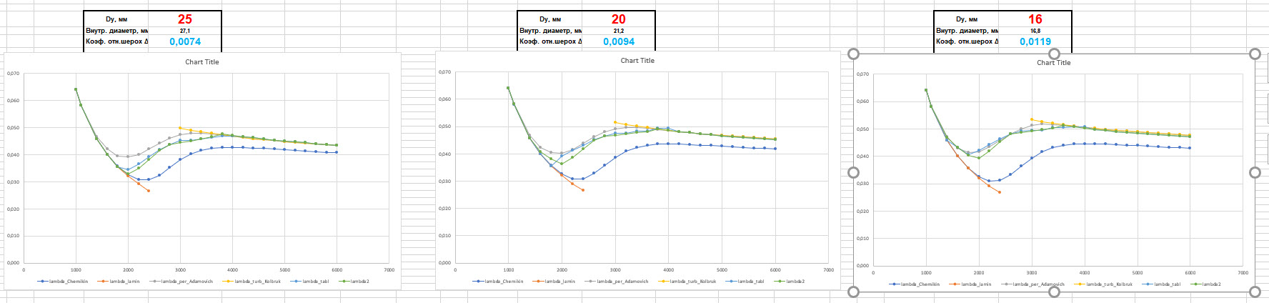

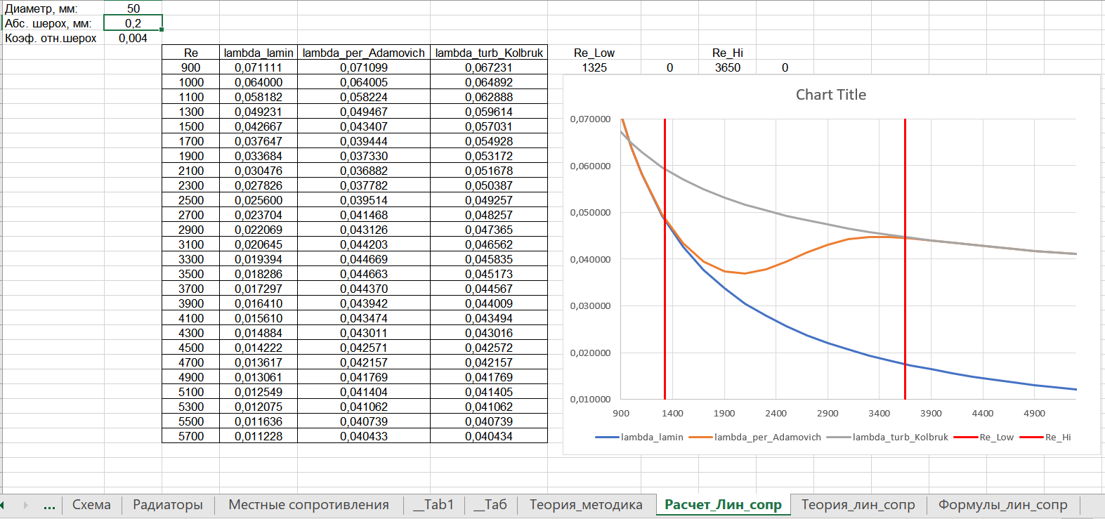

сообщение 12.11.2019, 0:27
Сообщение #41
Сообщений: 24
Регистрация: 10.10.2019
Пользователь №: 366868
Спасибо. Бегло взгянул - нормальый температурны напор по госту те же 70 градусов. Нормальная теплоотдача секции 160 Вт, вместо 180 (видимо нет ребер между радиатрами). Короче при беглом просмотре открытия америки я не увидел - но это, планирую, будет 3 вопрос, по которому, наверное, создам отдельную тему, т.к. там тоже есть о чем поговорить.
Сегодня, мне, кажется, удалось, наконец, закрыть вопрос по теме топика!!! (по крайней мере для себя)
Я очень долго не мог понять как определить границы областей (ламинарной, переходной, турбулентной) в общем случае. Существующий зоопарк формул противоречил друг другу и никак не хотел выстраиваться в единую, понятную, прозрачную систему. Пока не прочитал у Андреевского Отопление:
Все оказалось элементарно просто, стыдно, что сам не догодался до таких элементарных вещей.
Посчитал, получились, с моей точки зрения интересные результаты для 15 и 50 трубы (как граничных используемых в квартирных отоплениях). Обращаю внимание, что по факту относительная шероховатость <0.007, т.е. имеет место быть самый плохой случай, не попадающий (с учетом полученных лямбд) ни под какую широкоизвестную приближенную апроксимацию, т.е. ситуация которой, отдельные товарищи, рекомендуют избегать при расчетах, т.к. типа, непонятно как считать. Они называют ее малоизученной (из-за лени наверное). У меня, в такой ситуации, согласно расчетам оказалась почти вся система отопления smile.gif
Также обращаю внимание на фигурирующие во всех учебниках якобы граничные значения ламинарной области Re<2000-2300 и турбулентной области Re>4000 - расчет показывает, что это мягко говоря не совсем так (вот и верь после этого учебникам). Как? смотрим на картинки, думаю там все прозрачно.
На этом, если не будет возражений по существу, с аналитическими выражениями для расчета линейных потерь давленя, я закончу. Сам формулы в приложенном Exel.
З.Ы. 1) Кто-то скажет, что ловля блох - может быть, но думаю, что все-таки гораздо приятнее, прежде чем умножать полученный итоговый результат на 3, все-таки ПОНИМАТЬ, как оно там на самом деле.
2)С универсальными формулами Слисского не все понятно, такое ощущение, что там очепятка закралась, необходимо детально разбираться
3) Слудующие 3 важных попроса
- аналитический расчет местных сопротивлений
- аналитический расчет теплопотерь трубопроводами
- расчет батарей
я, наверное, вынесу в отдельные темы, т.к.чувствую, что там будет, похоже, еще интереснее.
Сообщение отредактировал tems-ya - 12.11.2019, 0:28

tems-ya

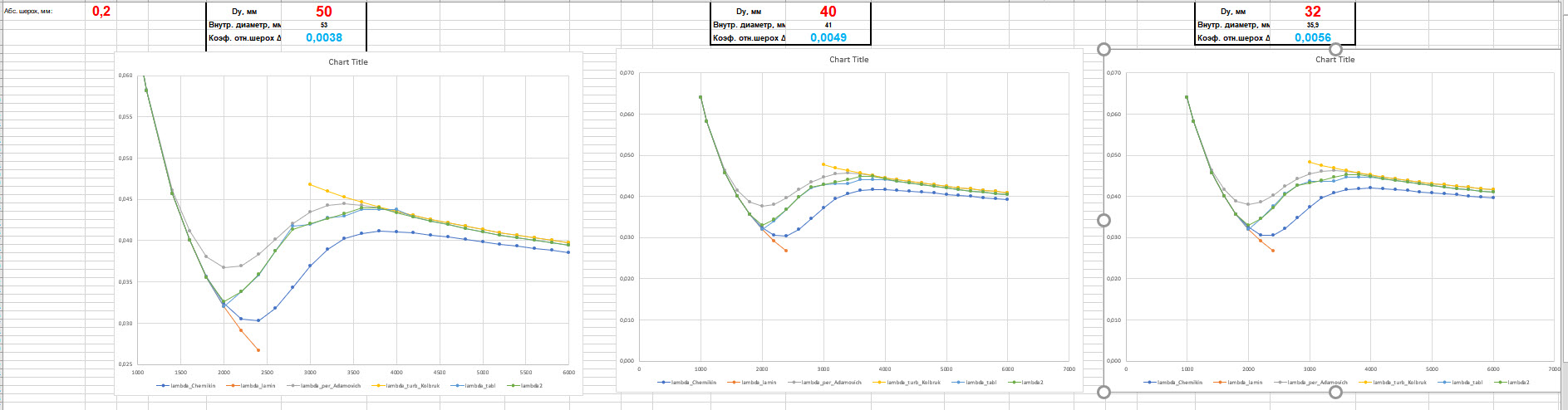

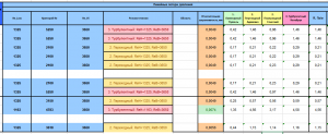

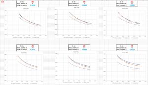

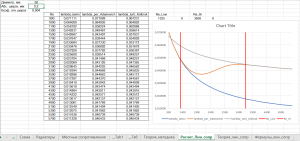

сообщение 18.12.2019, 14:34
Сообщение #45
Сообщений: 24
Ну и чтобы, все вышеизложенное не осталось просто пустышкой, а получило какое-то завершение
Для стальных технических труб (50,40,32,25,20,16) с шероховатостью 0.2 мм (которые собственно и применяются в системах отопления с естественной циркуляцией), для того чтобы численно не решать нелинейные уранения и не расчитывать интеграл верятностей, думаю, можно коэфициент линейного сопротивления на (VBA) расчитать следующим образом:
Re - критерий Рейнольдса
delta - коэф. относительной шероховатости (delta = 0.2/внутр.диаметр в мм)
Function lambda2(Re As Double, delta As Double) As Double
Dim ReL As Double, ReR As Double
lam = lambda2_0(Re, delta)
If lam = 0 Then
If Re < 2000 Then
rez = lambda_lamin(Re)
Else
If 0.01 < delta Then
'для 16 диаметра
ReL = 2600
ReR = 3500
Else
'для диаметров 20-50
ReL = 2800
ReR = 3700 '3900
End If
'rez = lambda_Kissin(Re, delta)
If ReL < Re And Re <= ReR Then
f1 = lambda2_0(ReL, delta)
f2 = lambda_Teplov(ReR, delta)
rez = Interpol2point(Re, ReL, ReR, f1, f2)
Else
If 0.006 < delta Then
rez = lambda_Teplov(Re, delta) + 0.001 'моя поправка
Else
End If
End If
End If
Else
rez = lam
End If
lambda2 = rez
End Function

1. привести формулы по графикам в традиционном виде;
2. и пояснения для графиков дать?
- нет универсальных адекватных формул в традиционном (аналитическом) виде, к сожалению, ну или, по краней мере, мне они не извесины.
Попытка получить такую единую универсальную зависимость предпринята товарищами Черникиными
Черникин А.В. Обобщение расчета коэффициента гидравлического сопротивления трубопроводов // Наука и технология углеводородов. М.: 1998. №1. С. 21–23.
-статья есть в сети, легко гуглится, все желающие могут почитать.
Данная зависимость - это нижняя синяя кривая на графике. Мое отношение пока скептическое. Авторы похоже применяли ее для нефтепродуктов и, возможно, для воды в переходной зоне она не очень... Мне не нравится, т.к. сильно не совпадает с остальными, хотя по своей форме - зависимость мечта smile.gif. Возможно перспективно было бы ее взять за основу и "доработать", но это отдельная большая задача + нужны достоверные эксперементальные данные.
Все остальные кривые построены по:
Идельчик И.Е.Справочник по гидравлическим сопротивлениям.1992
Верхняя серая кривая - по п.30 стр. 65 (Численное решение уравнения Кольбрука + апроксимация интегралом вероятностей по Адамовичу в переходной зоне)
голубая - по таблице стр.90
зеленая - немного дополенные мной формулы стр.88, чтобы как можно точнее совпадали с голубой кривой.
Мое вмешательство следующее: Уравнение Кольбрука дает несколько завышенные значения в турбулентной области, что для практики скорее + чем-. Чтобы не решать численными методами это нелинейное уравнение применена формула Теплова стр.66 которая ближе всех из известных мне к зависимости Кольбрука. Однако для труб малого размера 25, 20, 16 Теплов до до Kольбрука немного не дотягивал и я ручками чуток приподнял smile.gif
Зеленая (код которой приведен выше) для указанных условий мне пока нравится больше всего + она достаточно легкая с вычислительной точки зрения.
Сообщение отредактировал tems-ya - 19.12.2019, 11:54
Хорошо, пока нет еще достаточных оснований предпологать первое, предположим второе.
Все формулы есть в файле, если его открывали, то незаметить их сложно, ну да ладно приведу явно.
Уравнение Кольбрука - не имеет аналитического решения. Решить его можно только численно. Что это такое и как это сделать объяснять не буду (в файле это есть,я это сделал), скажу только, что если есть возможность избежать данной процедуры - то лучше избежать. Но возникает вопрос чем его заменить.
Чтобы было понятно картинки приложил. Как видно для больших диаметров - Теплов очень неплохол совпадает с Кольбруком. А вот на маленьких (20-16) бЯда..., так и просится немного вверх его приподнять, что я собственно и сделал в функции, код которой приведен выше.
Про метод последовательных приближений, честно говоря, не понял. Нет, что это такое - я, в общих чертах, знаю, и, даже иногда приходится применять, но вот что, здесь, и, главное куда, "последовательно приближать", для меня, пока, остается загадкой.
