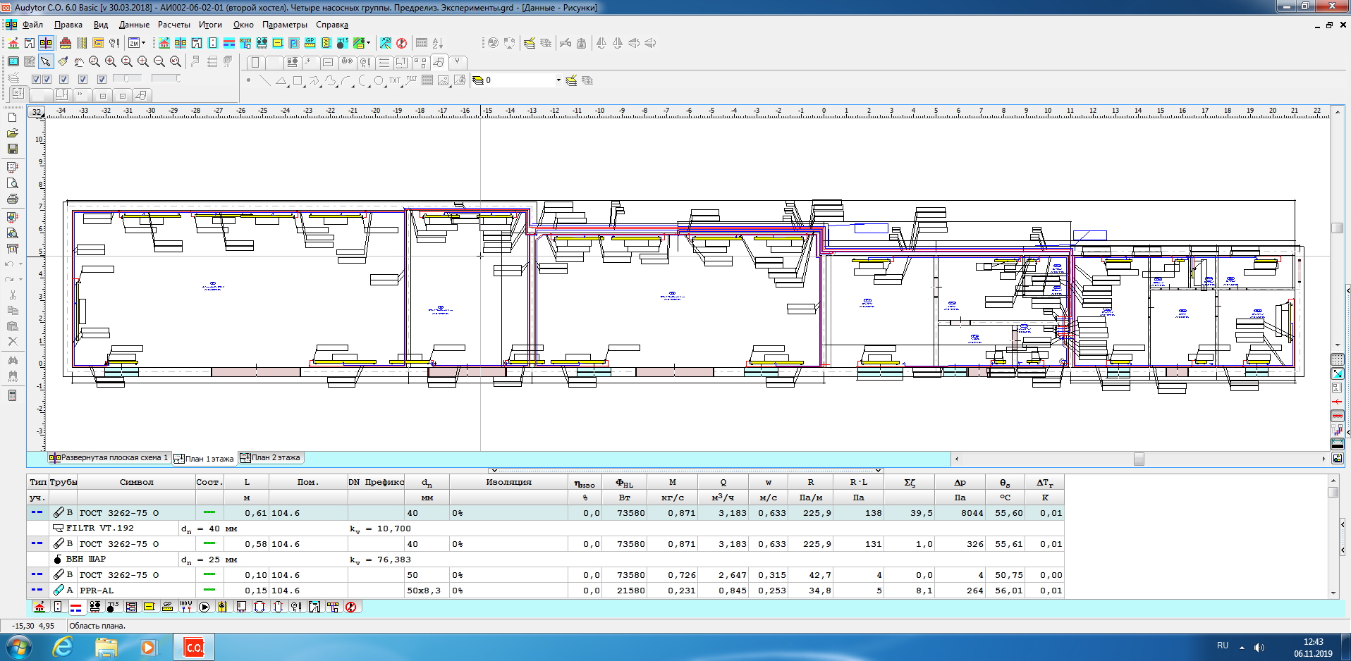

Добрый день, хочется сделать такую схему, 28 приборов, примерно одинаковой мощности. На мой взгляд самая рациональная. Подвала практически нет, хватит только под ИТП.
Как правило обычно делаю горизонтальную тупиковую по 6-9 приборов. Но тут будет нерационально.
Вопрос в количестве приборов не много ли?

Почему тупиковую тут будет нерационально? И почему на Ваш взгляд самая рациональная будет попутка? Циркуляция у Вас не опрокинется на средних приборных узлах? Какие будут авторитеты приборных узлов? Какая получается длина попутного контура (цирк.колец), какая тепловая нагрузка? Какой внутренний диаметр магистралей?
Магистрали проложены открыто без теплоизоляции? Какой температурный режим этой системы? Какая арматура будет применена в приборных узлах?

pride96
сообщение 6.11.2019, 12:33
Сообщений: 24
Регистрация: 15.5.2010
Из: Екатеринбург
Пользователь №: 56841
Цитата(Inchin @ 6.11.2019, 13:28) *
Почему тупиковую тут будет нерационально? И почему на Ваш взгляд самая рациональная будет попутка? Какие будут авторитеты приборных узлов?
Тупиковую с таким количеством приборов не отрегулировать, придется до каждой ветки трубы тащить из итп или коллекторы ставить. конфигурация здания, можно пройти вокруг попуткой, меньше расход трубы.
Магистрали открыто.

Нет пока оснований для таких утверждений. Вы гидравлику рассчитывали?
Цитата(pride96 @ 6.11.2019, 12:33) *
.... придется до каждой ветки трубы тащить из итп или коллекторы ставить..
Вы гидравлику без коллектора рассчитывали? Например, для двух тупиковых веток?
.... конфигурация здания, можно пройти вокруг попуткой, меньше расход трубы.
Магистрали открыто.
Ошибаетесь. Расход трубы при тупиковой будет меньше.
...Магистрали открыто.
Вы рассчитали какой температуры теплоноситель будет приходить в последний в попутке приборный узел? С учётом остывания ТН в магистралях при конкретной скорости?
pride96, Как подсказка для Вас. Подумайте почему в гидравлическом расчете приложенном ниже, не стал делать попутку.
Прикрепленный файл  ______002_06_02_01.pdf ( 68,54 килобайт ) Кол-во скачиваний: 248
Сообщение отредактировал Inchin - 6.11.2019, 12:48

Пробуйте попутку посчитать, только с телескопом не увлекайтесь. Опрокинется если давление станет меньше чем в обратке, чтобы этого не допустить не уменьшайте диаметр подачи. На вскидку не скажу но в той же СО прикиньте там видно будет.
Верный способ -это создать сопротивление на стояках(приборах) тогда точно не опрокинется, но нужен напор на вводе.

Вот когда в том же Аудиторе СО он рассчитает два варианта, попутку и двухветочную тупиковую, посмотрит какой получился пьезометр, сколько получился метраж трубы и какой трубы, насколько в попутке будут дороже стоить ОП и арматура, и т.д. и т.п., тогда он и сам поймёт что к чему.
А сейчас не о чем говорить. Длин ц.колец не знаем, располагаемый напор не знаем, тепловую нагрузку не знаем, тепловой режим системы не знаем, какая арматура будет в приборных узлах не знаем и т.д. и т.п.

Да, спасибо, почитал насчет опрокидывания, остывания и разбил на три ветки по 7, 10 и 11 приборов тупиковой. мне тоже так привычней.
