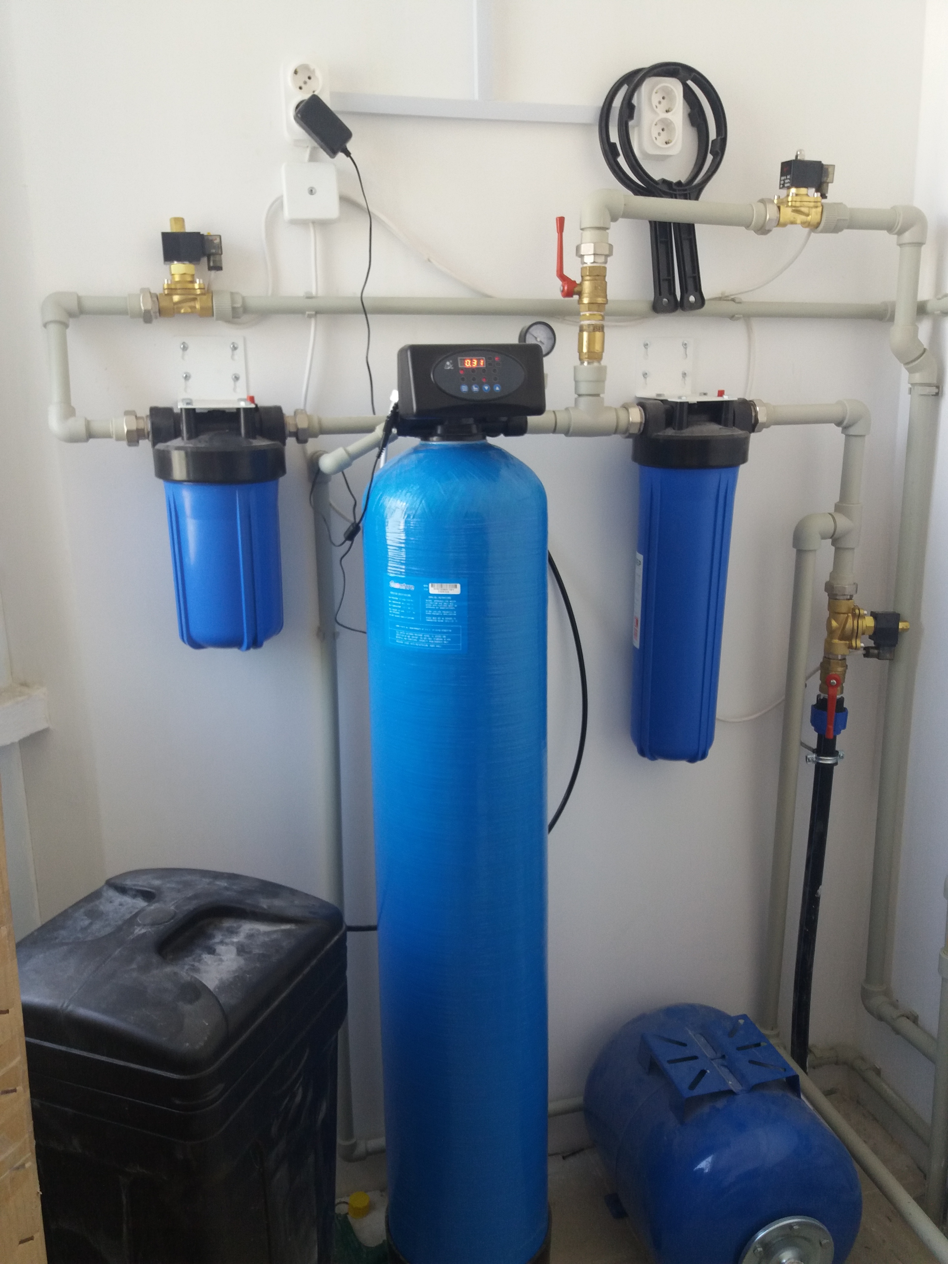

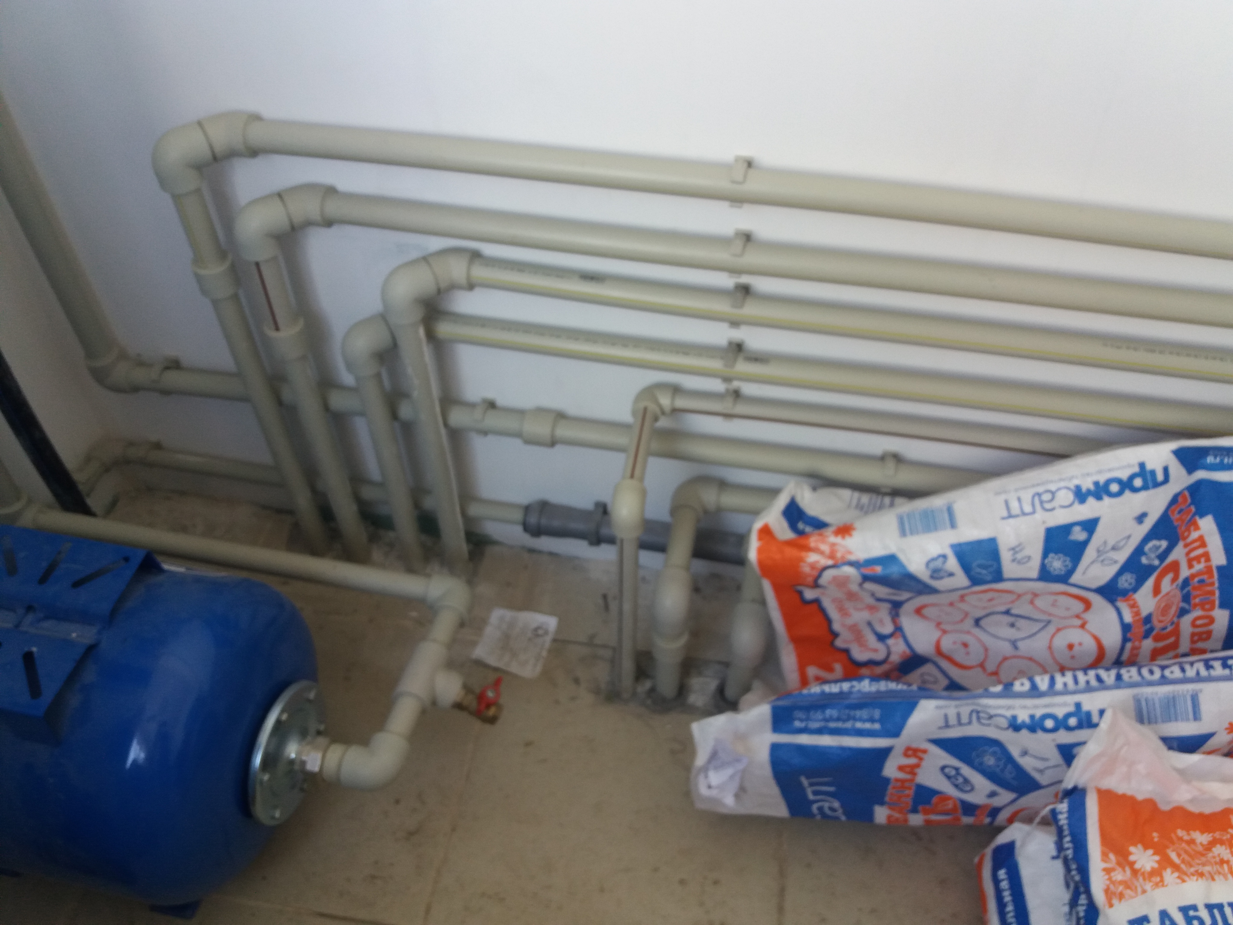

Добрый вечер!
Есть уже смонтированная теплогенераторная, а я, так сказать, проектирую по фотографии.
вычертила принципиальную схему в соответствии с тем, что намонтировали.
Вопрос по обвязке накопительного бака, подпитки, заполнения бойлера.
из водопрвода вода проходит через водопрдготовку и в бак. Из бака насосм нагнетается на подпитку. И эта же вода идет на заполнение бойлера. Хотя в бойлер должна идти обычная вода из водопровода?
Если бак не задействован, то вода идет по байпасу врезанному между К10 и К11 ( Фильтр грубой механической очистки «Гейзер 10BB», с картриджем на 50 мкм и Установка безреагентной обработки воды тип SF-SP-S). Тогда получается, что подпитка идет сырой водой?
И зачем столько клапанов соленоидных?
Помогите разобраться пожалуйста.

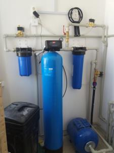

Вот фото. Может станет понятней. Мне вот не стало

У Вас на схеме (чертеже) не видно собственно установки ХВО. На бойлер вода поступает после первого механического фильтра.И по фото тоже, похоже на это

на чертеже ХВО обозначена, как К11.

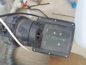

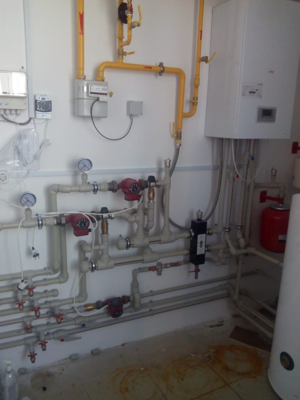

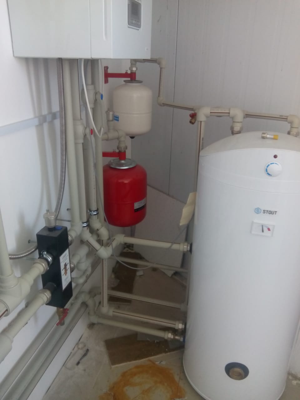

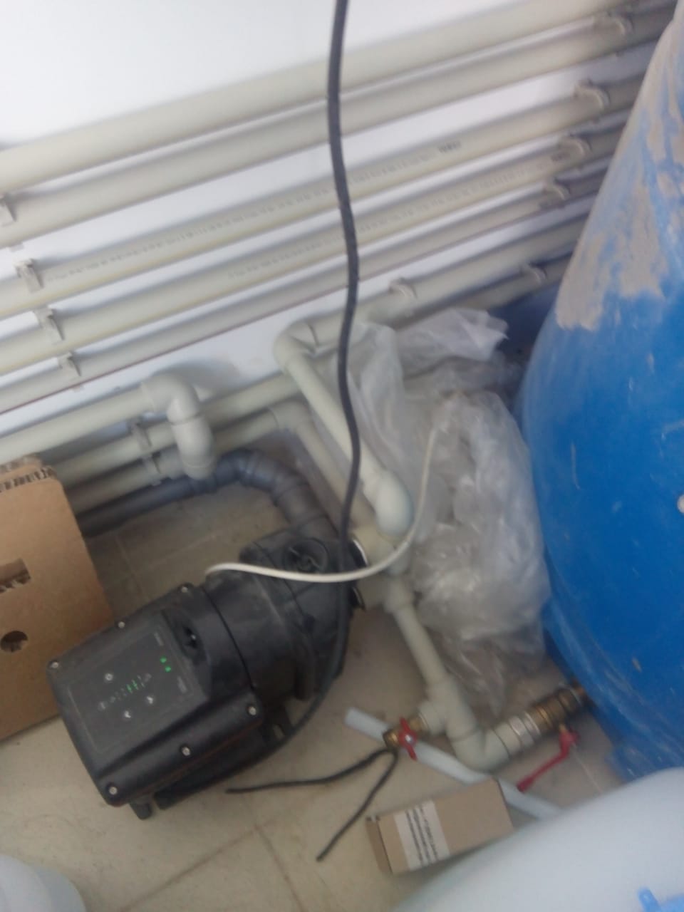

и вот получается, что труба после фильтра опускается вниз и идет до насоса. На фото с насосом это первая врезка. а от повысительного насоса еще две трубы идет. вот верхняя труба. она идет дальше на подпитку и тут же в бойлер. на фото с котлом видно, сначала ответвление в т2. а дальше прям в бойлер. бред какой-то

Да, да. Вы правы. К11 это безреагентная установка. А ХВО на схеме нет. Есть фото, и тут судя по всему установка ХВО подключена к сливному патрубку повысительного насоса (серая труба на фото). А что так можно? Как оно работает вообще?

Та не. ХВО - это самая высокая цилиндрическая конструкция.

не, я понимаю, что ХВО это самый большой цилиндр. Она автоматически впрыскивает в обратную линию реагенты для предотвращения накипи и коррозии. Для очистки воды от излишка солей кальция и магния , предусмотрена установка умягчения воды безреагентная.
Но в данном случае, ХВО подключено, вон к серой трубе слива насоса.

Та не. В самом большом цилиндре - проходит умягчение (удаление солей жесткости). ПРооцесс - не бесконечен. У установки электронное управление. В заданное время - фильтр выходит не регенерацию. Переключением клапанов (автоматически, по команде от "мозгов" ХВО) меняется трасса заполнения бака запаса. Регенерация - процесс техологии. У него есть слив - для промывки фильтра, пропуска раствора соли, отмывки). ЭТО этот дренажный трубопровод подключен к сливу. Скорее всего, по фото всё-таки не всё видно.
В котельной есть насосы, трехходовые клапаны, электромагнитные клапаны. Логика работы - в контроллере. Походу это все автоматизировано, и должно работать без персонала. И без спецов: технолога и АСУшника (или "два в одном") - Вам будет не просто.
Очень похоже: есть система отопления и подпитка системы отопления, есть бойлер косвенного нагрева, трасса заполнения бойлера, и подпитка греющего контура.

Если еще актуально. Выделил на фото дренаж от установки умягчения. Вода в бойлер поступает без умягчения, а просто проходит через первый фильтр и электромагнитным клапаном регулируется её подача. А вот в бак накапливается умягченная вода (целесообразность установки такого бака конечно интересный вопрос).
Также отсутствует подключение расширительного бака К7 к канализационной системе, которое вы нарисовали. На фото просто кран.
И смущает наличие двух электромагнитных клапанов (10) на подпитке накопительного бака. На фото не видно всей линии, Но сомнительно, что их 2.
